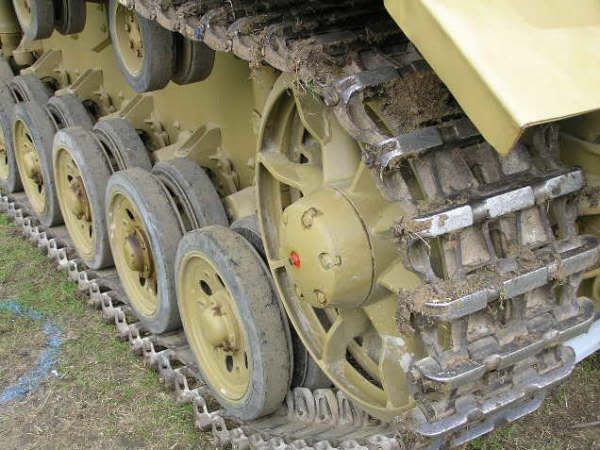

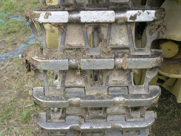

Ich frage mich bei solch dunklen Ketten immer, ob nur Museumsfahrzeuge nachgebaut werden, die seit Jahren nur rumstehen? :00
Hier Fotos vom Pz III L in Bovington, nachdem er mal grad 1 oder 2 Tage ein paar Kilometer über den Platz gefahren ist:
(Quelle: Prime Portal)
Und wenn ich mir jetzt überlege, daß die Fahrzeuge damals wohl jeden Tag bewegt wurden, frage ich mich schon, was diese dunklen, alten und verrosteten Ketten darstellen sollen?

Ich werde mich hüten an dieser Stelle eine Abschliessende Beurteilung feststellen zu wollen. Meine subjektive persönliche Meinung steht fest und solange keine Hieb und Stichfesten Gegenbeweise vorliegen werde ich nach dieser auch verfahren.
Aber wenn dieser Beitrag hilft etwas Nachdenklichkeit und allenfalls auch etwas mehr "Toleranz" in die Diskussion zu bringen so hat er sich gelohnt. Zumindest hoffe ich das....
In diesem Sinne
Wolfgang
PS: Die "gebeizten" Kettenglieder von Rafael gefallen mir. Vor allem scheint mir der Aufwand doch relativ gering. Hätte Interesse das Mittelchen mal aus zu probieren.
