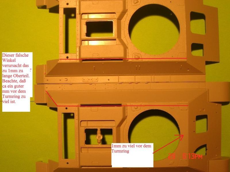

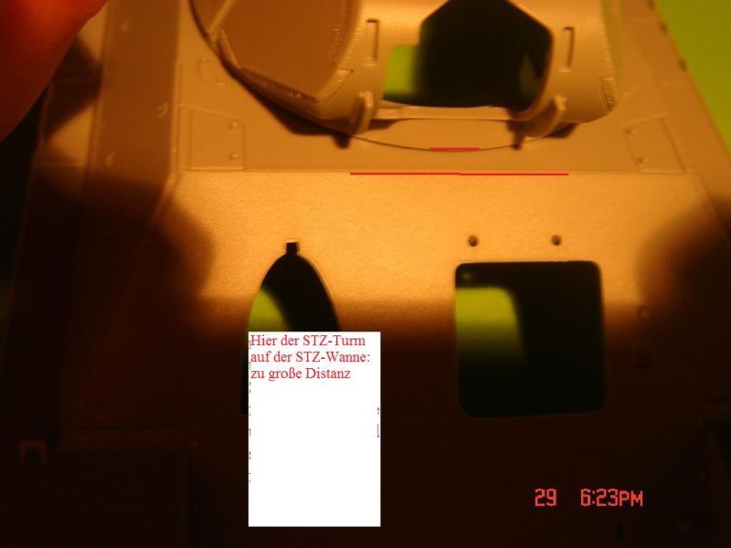

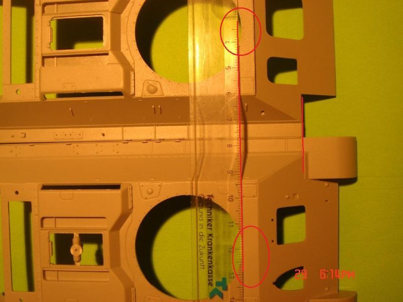

Ich baue einen STZ, wie er im Frühling/Sommer die Werkshallen der Stalingrad Traktor Fabrik, kurz STZ, verließ. Da mir rein optisch der markante geschweißte Turm von STZ besser gefällt als er Gussturm von STZ, gibt es natürlich die geschweißte Variante :D

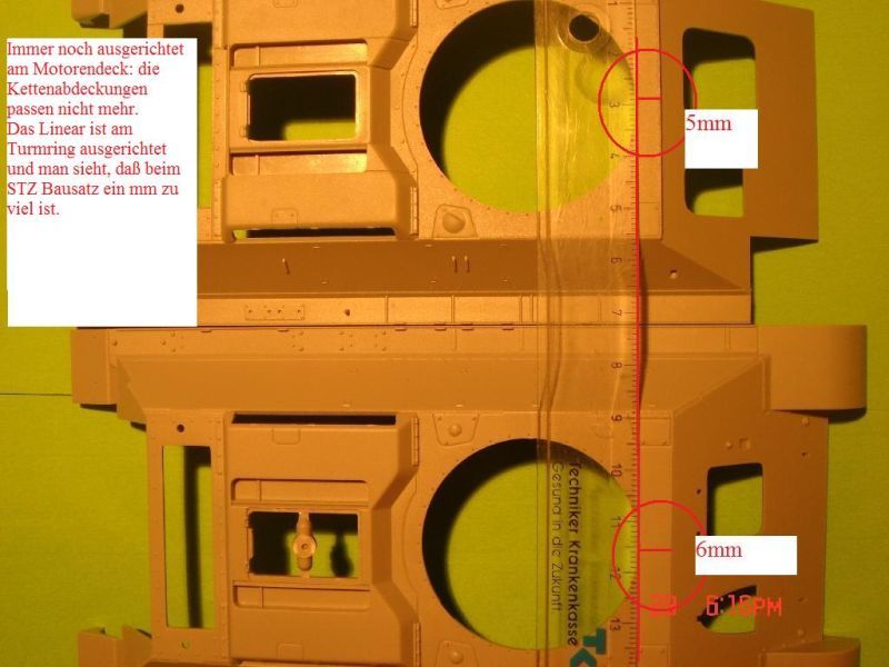

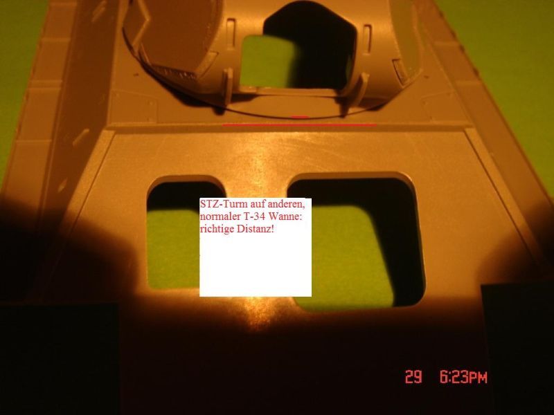

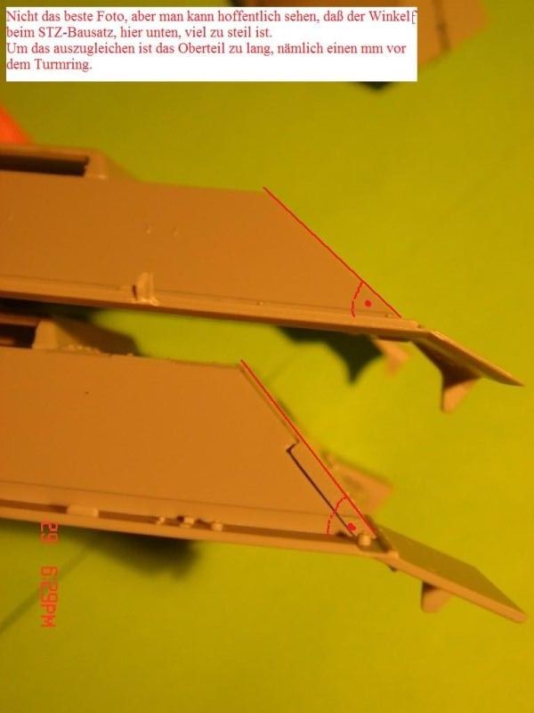

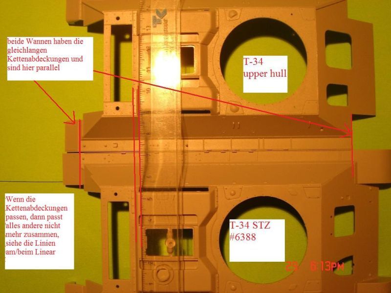

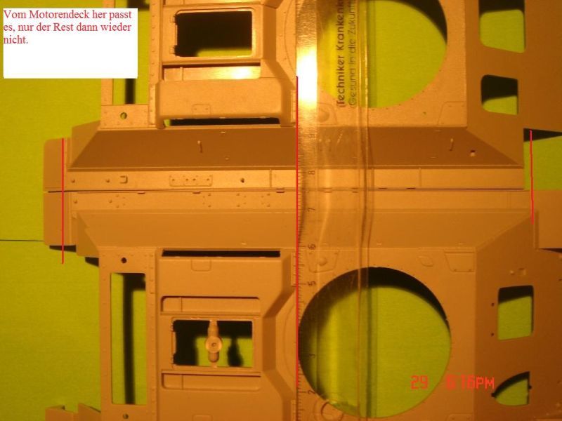

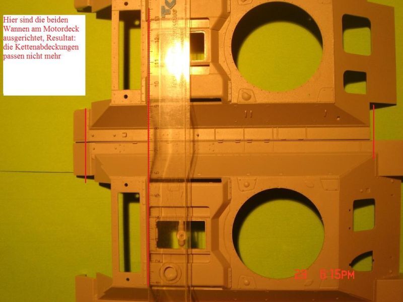

Leider hat Dragon die obere Wanne nicht richtig dargestellt, der hintere Winkel am Heck ist zu steil und damit die Dachplatte der Wanne zu lang. Der vordere Winkel passt. Da die Dachplatte zu lang ist, sitzt der Turmkranz ca 1,5mm zu weit hinten und versaut meiner Meinung nach das Gesamtbild eines T-34, da der Turm sehr, sehr weit vorne sitzt.
Hier ein paar Bilder, zum Vergleich jeweils die obere Wanne eines T-34, bei dem die Maße stimmen:
Im Grunde hätte man den Winkel am Heck korrigieren müssen, um ein absolut 100% richtiges Ergebnis zu erzielen. Da ich aber etwas faul war und mir bei einem T-34, ist ja schließlich kein Pz IV :lol: , ein 97,5% Ergebnis reichte, habe ich das Oberteil durchtrennt und es anschließend wieder zusammengesetzt. Hierdurch konnte ich erreichen, daß der Turm wieder weiter vorne sieht, da dieser Fehler doch sehr in's Auge fiel.

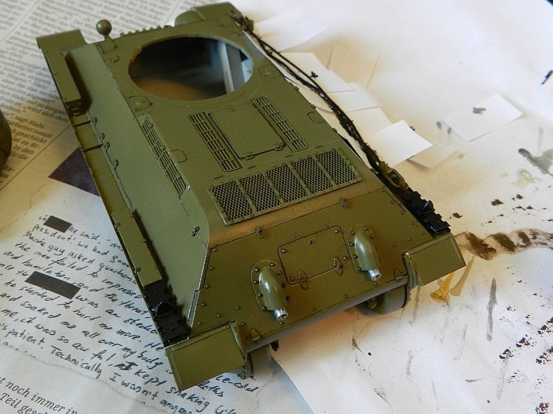

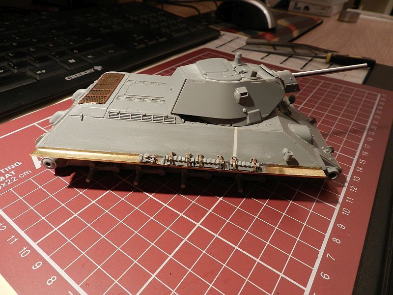

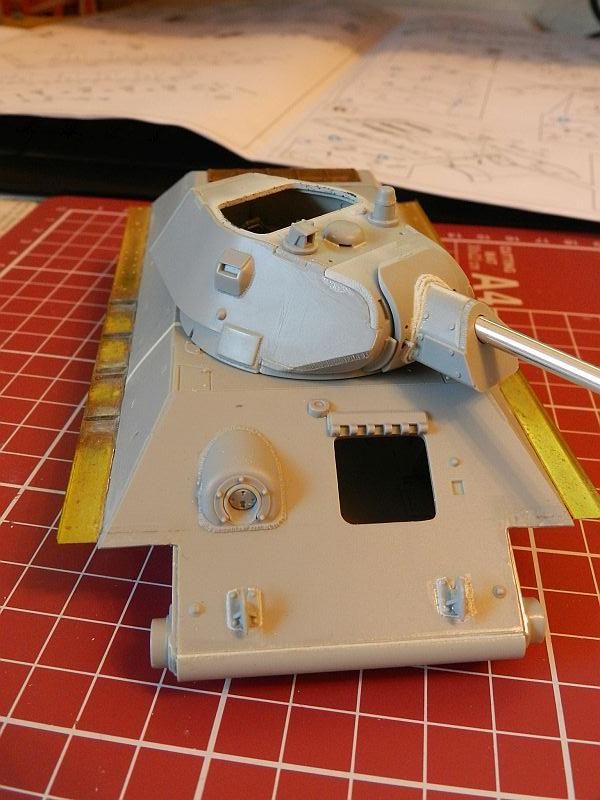

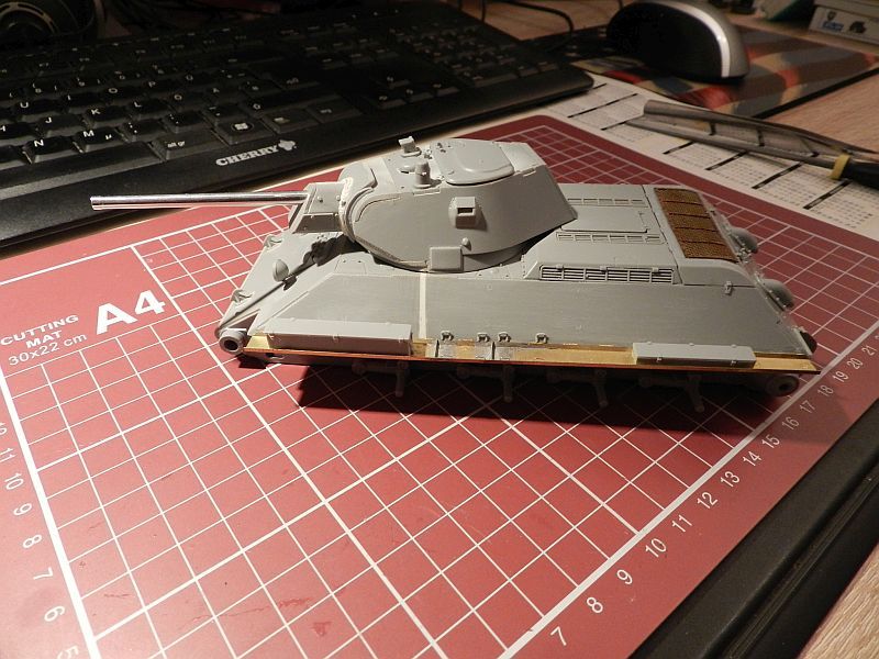

Dadurch habe ich einen "auf den ersten Blick" halbwegs stimmigen T-34 STZ 1942 erhalten:
Titel: T-34 STZ 1942
Beitrag von: Notger am 01. November 2014, 12:29

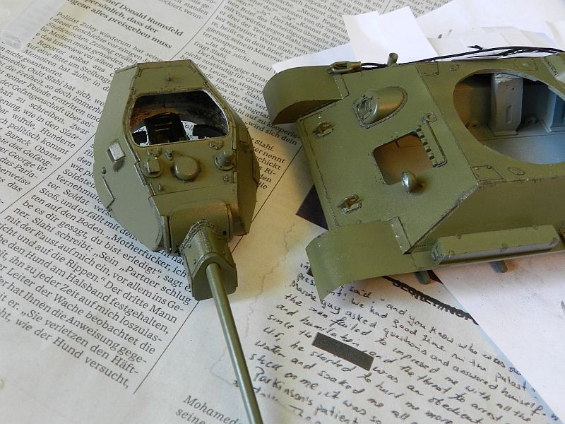

Das Innere des Turmes ist bereits lackiert und gealtert, auch wurden einige Schweißnähte ergänzt:

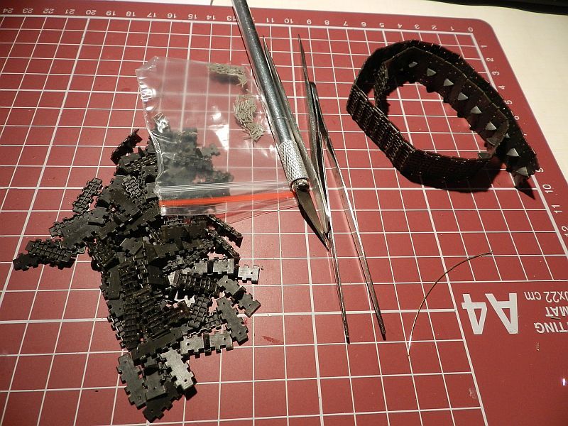

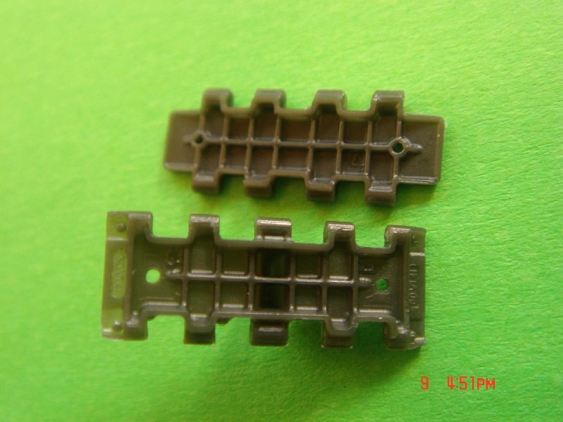

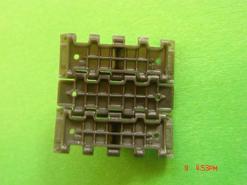

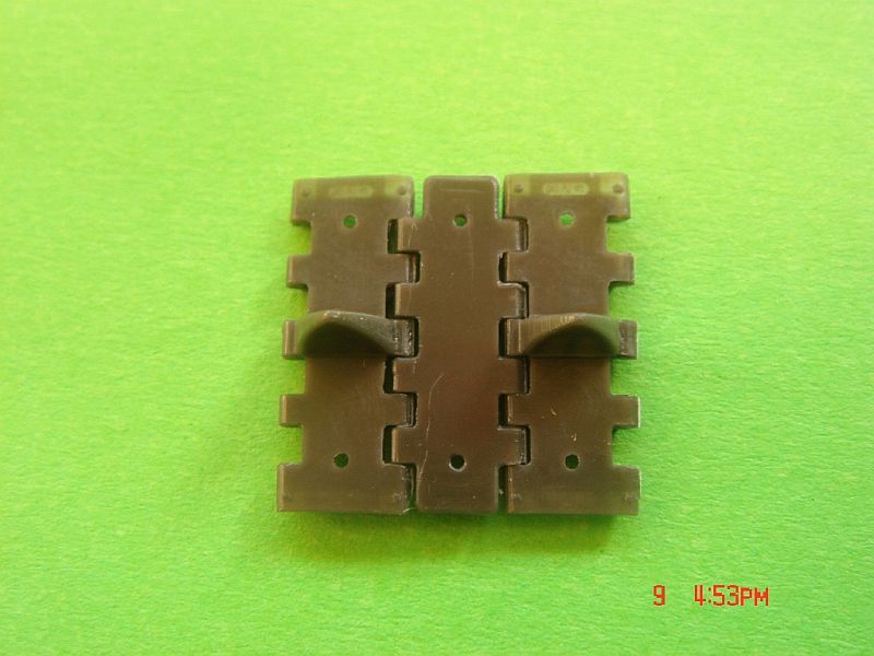

Die Bausatzketten werden durch hervorragende Masterclub Resin-Ketten ersetzt, da diese doch wesentlich feiner sind, und beweglich ;)

Passen die Bolzen der Ketten rein, ohne dass du aufbohren musst ? Ich bin ja kein Fan mehr von Resinketten. Friuls sind mir lieber.

Ich habe die Masterclubketten noch nicht zusammengebaut. Kann es also noch nicht sagen. Mir gefallen Friulketten auch besser, aber dieser Kettentyp, der typisch für die Fabrik STZ ist, gibt es leider noch nicht als Friulkette, sondern nur von Dragon und Masterclub. Wahrscheinlich kommt eine Friulkette auf den Markt, wenn ich mit dem Modell fertig bin... :lol:

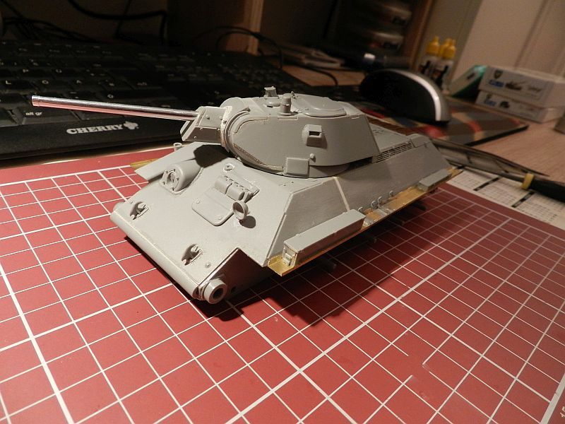

Beitrag von: Notger am 02. November 2014, 16:57
Wimpl, ich hätte aber selber nie gedacht, daß die Abweichungen so groß sein können, daß da eine Dose durchpasst...
Heute habe ich leider nur ein paar Kleinigkeiten geschafft, wie z.B. Bug, Abschlepphaken und ein paar Schweißnähte ergänzt, Bug-MG, Lüfter am Heck etc.
Die zwei Auspuffrohre wurden noch aufgebohrt, aber noch nicht angeklebt. Die gepanzerten Abdeckungen für die Auspuffrohre muss ich noch etwas bearbeiten, da die Bausatz-Abdeckungen die Standardabdeckungen mit 7 Schrauben sind, für STZ Fahrzeuge müssen sie aber 8 Schrauben haben.

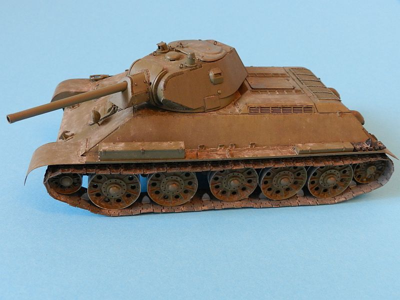

Beitrag von: Steffen.B. am 13. November 2014, 17:05
Ja, der Qualitätsabfall beim T-34 war gravierend. Ab 1942 stand Quantität über Qualität. Das fing sich erst bei Kriegsende wieder.
Zum eigentlichen Thema. Dragon brachte den T-34 STZ Modell 1941, bei dem war noch alles Schick. Dann kam der T-34 STZ Modell 1942 bei welchem, warum auch immer, die Oberwanne neu gestrickt wurde. Und genau dabei hat Dragon gewaltig Mist gebaut. Nicht nur die Oberwanne ist daneben. Auch die schräge Platte mit den Seitenvorgelegen an der Unterwanne ist jetzt völlig daneben.
Ich hatte mir diesen Sommer die Neuauflage des STZ Modell 1942 gekauft - die Fehler sind die gleichen, es liegen nur zusätzliche Teile für die deutsche Beuteversion bei.
Wie korrigiert man diesen Schund ? Vor dem Drehkranz wird V-förmig bis an die Bugplatte heran gesägt und knapp 1,5mm Material weg genommen. Beidseitig wird nun das gesamte Wannendach inklusive Motordeck bis nach hinten ausgesägt. Diese Komponente ist in sich stimmig, sitz nur halt zu weit hinten.
Die Sägeschnitte haben Material weg genommen, also links & rechts ca. 0,2mm auffüttern. Jetzt die Dachkomponente nach vorn versetzen und einkleben. So ergibt sich automatisch der richtige Winkel für die Oberwannen-Heckschräge (welche unten aufgefüttert werden muß). An der Unterwannen-Heckschräge wird oben an der Rundung abgetrennt, etwas Material weg genommen und die Rundung wieder angeklebt.
So passt auch das Heck zusammen.
Die Schweißnähte am Wannendach müssen noch neu nachbebildet werden. Sollte kein Thema sein. denn beim Modell 1942 war das Wannendach nicht mehr mit den Wannenseiten verzahnt. damit wäre dieser Fehler von Dragon (also die Verzahnung mit den Seiten) auch gleich korrigiert.
Noch ein Fehler findet sich am Turm. Die STZ Türme des Modell 1942 haben vorn diese typischen abgeschrägten Ecken. Leider hat DRAGON diese auch falsch wiedergegeben. Ist jedoch anhand von Originalbildern und etwas Plastikchirugie korrigierbar.
und das finde ich unglaublich... Aber genau das untermauert die Berichte, die mit dem Erscheinen des "Pz IV lang" aufkamen, die ab Sommer 1942 keine großen Probleme hatten, T-34 zu bekämpfen.
Daß die Neuauflage nicht korrigiert wurde, macht mich auch tierisch nörgelig... :tounge   Ich hatte gehofft, daß die Neuauflage korrigiert wäre und ich mir einen 1942 STZ nochmal holen könnte und meine oben gezeigte alte Auflage als Versuchskaninchen herhalten könnte.
Leider weiß ich auch nicht, wo man die (hoffentlich) korrekte Oberwanne von TANK herbekommt... :3:
Naja, wie ich oben schon erwähnt habe, den hinteren Winkel hätte man für ein 100% korrektes Modell auch ändern müssen, aber einn 97,5% korrektes Modell reicht mir hier, ist ja schließlich kein Pz IV :31:  :32:
Hast Du dennn Bilder von Deinem Umbau? Denn das würde mich schon sehr interessieren.

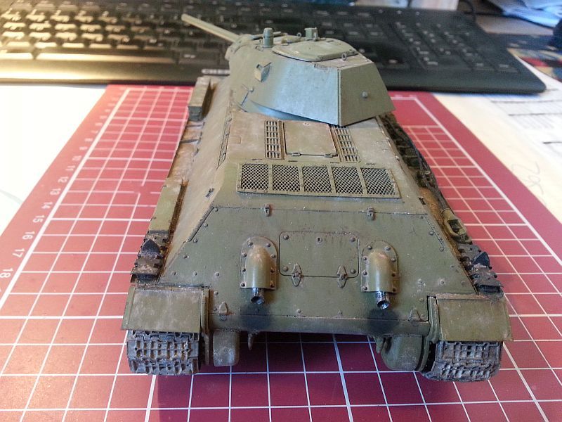

Beitrag von: Notger am 15. November 2014, 16:48

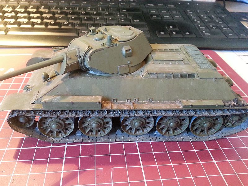

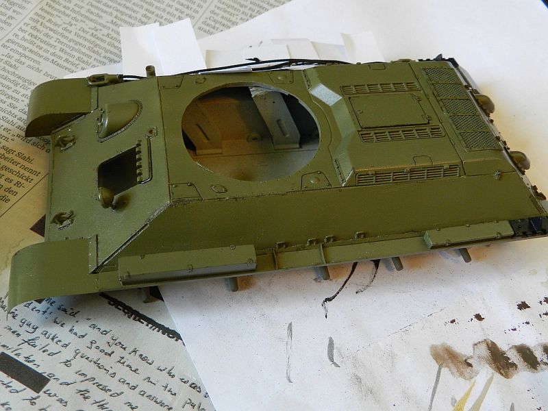

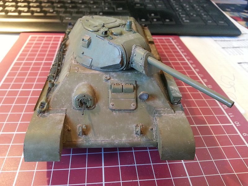

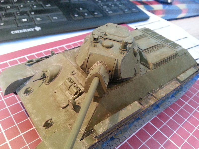

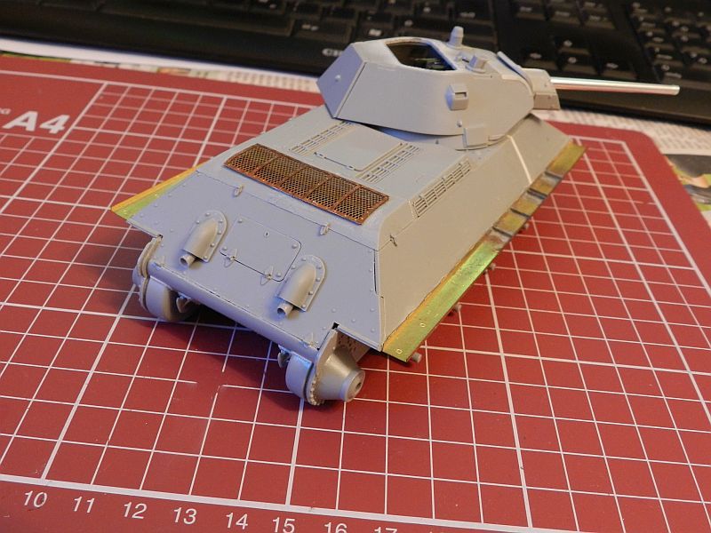

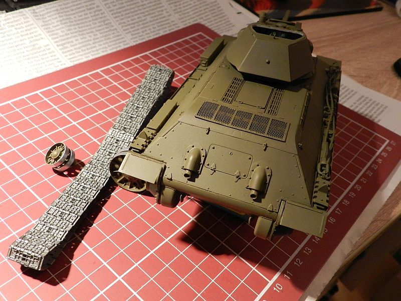

am T-34 ging es etwas weiter, wenn auch nicht besonders viel... :wink
Vorne wurde noch eine Schweißnaht um das runde Teil direkt neben der Fahrerluke ergänzt
An der Lüfterklappe gibt es die Ausbuchtung für das Rücklicht, das aber bei den späteren STZ nicht mehr verbaut wurde, also mußte es zugemacht werden:
und die Auspuffrohre wurden aufgebohrt, auch wurde die Anzahl der Schrauben der gepanzerten Abdeckungen der Auspuffrohre verändert, im Bausatz sind die mit 7 Schrauben enthalten, typisch für STZ im Sommer 1942 sind aber Abdeckungen mit 8 Schrauben.
Und hier ist der aktuelle Stand:

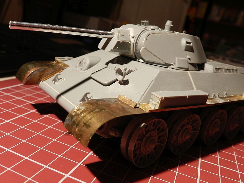

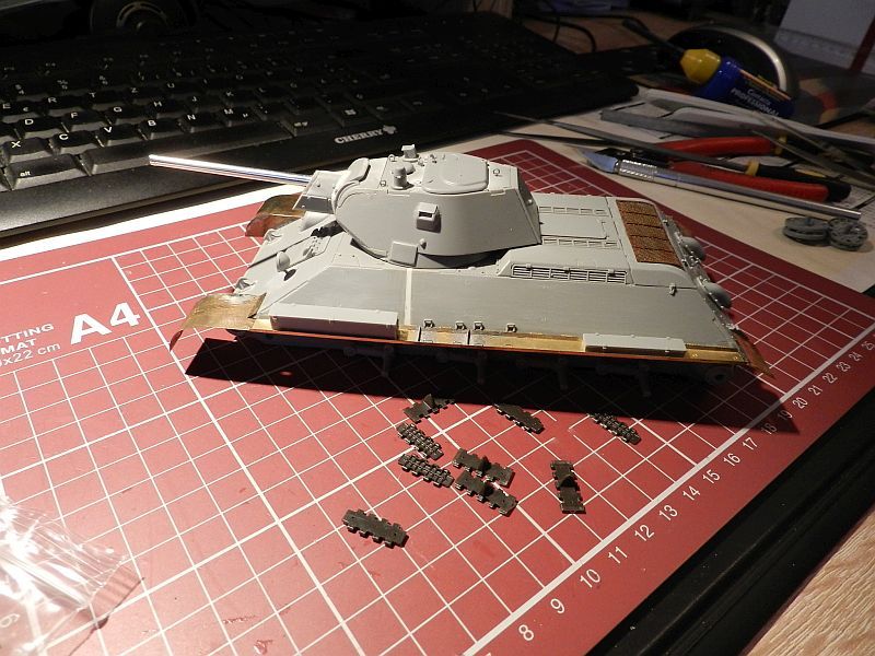

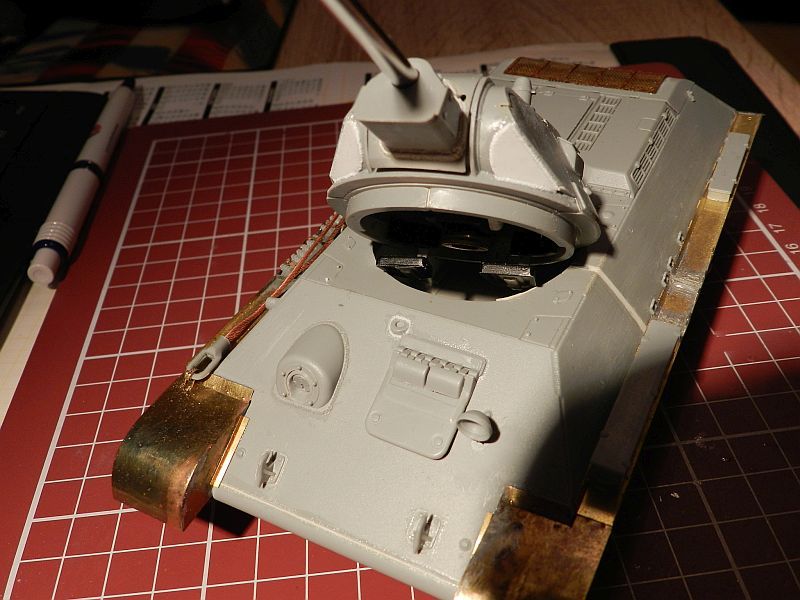

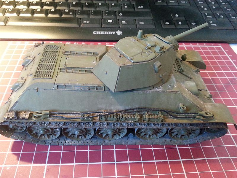

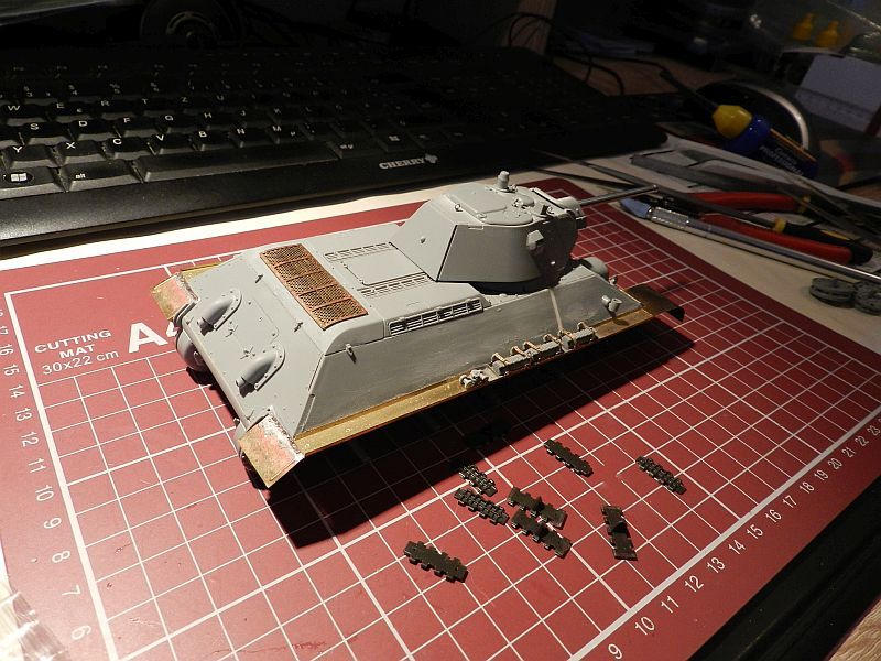

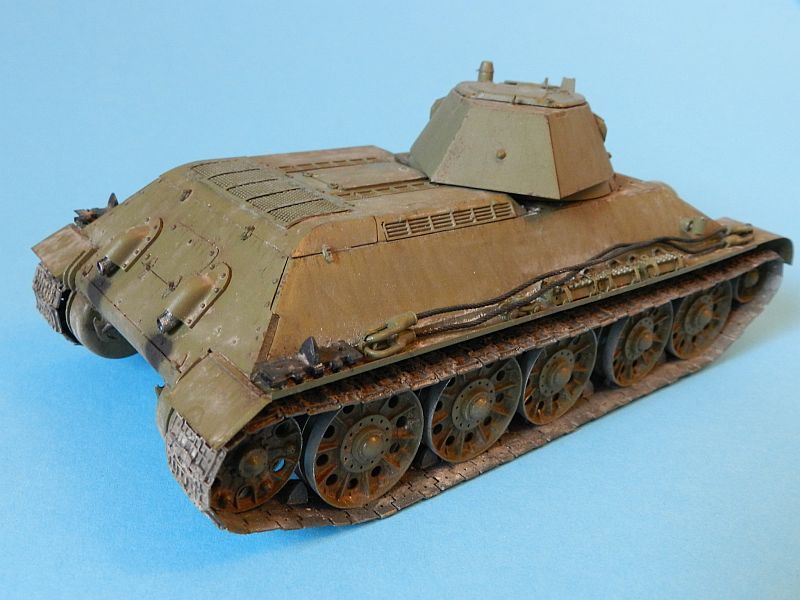

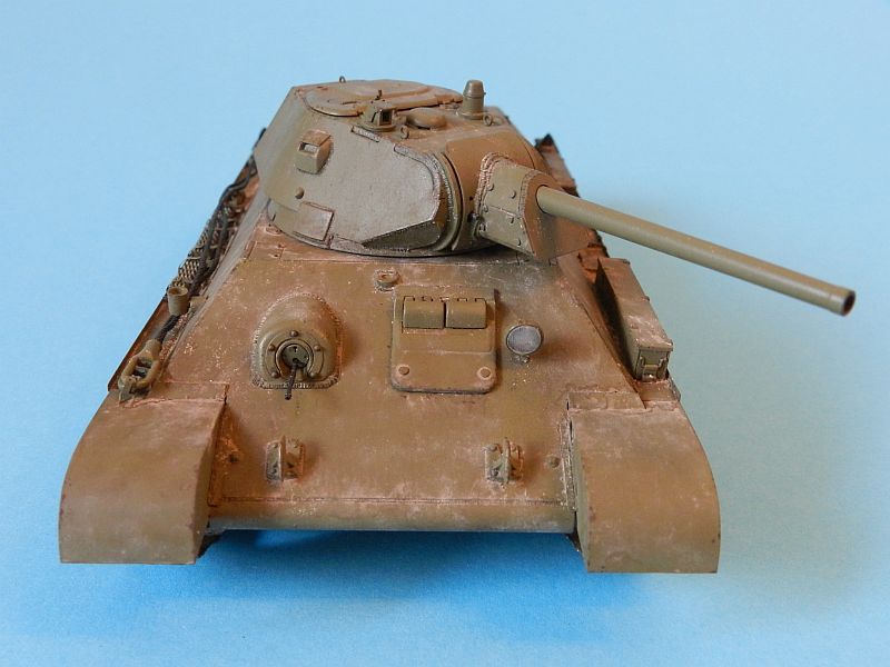

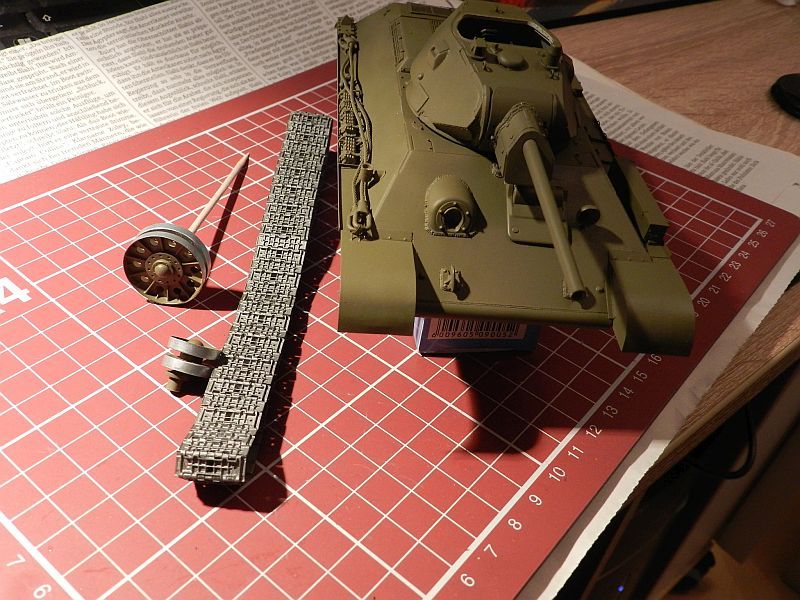

Beitrag von: Notger am 01. Dezember 2014, 17:54

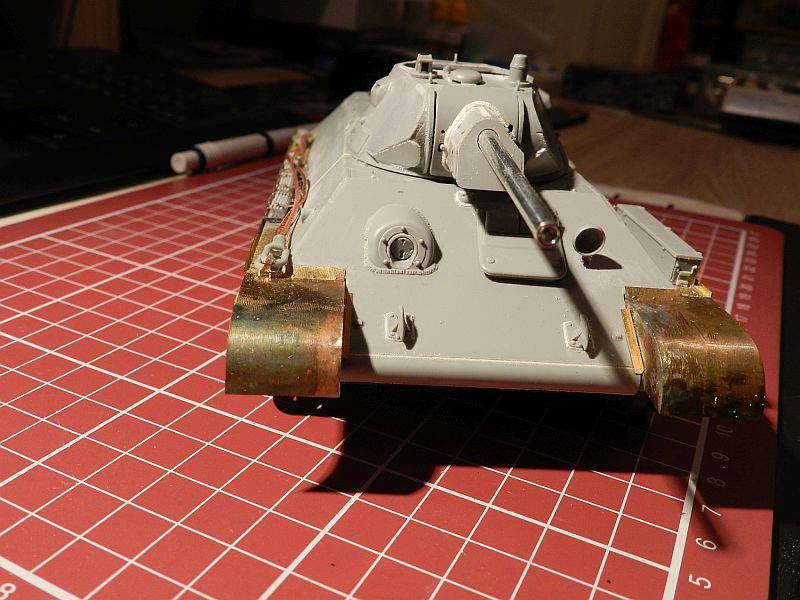

so, hier ging es bautechnisch endlich auf die Zielgerade.
Die Räder habe ich jetzt auch fertig, das einzige, was ich noch machen muss, sind die vorderen und hinteren Kettenabdeckungen ankleben, die Ersatzketten hinten auf die Kettenabdeckungen befestigen und dann kann ich das Modell endlich lackieren.

Beitrag von: Herr_Bpunkt am 01. Dezember 2014, 18:21
Gefällt mir sehr gut. Immer wieder schön zu sehen, dass Schraubenköpfe versetzen auch andere Modellbauer beschäftigt  :23:
Thorsten
Beitrag von: Günni am 01. Dezember 2014, 21:21
Sauberst gebaut Notger  :gut:

Hatte der Bursche nicht auch schon diese angeschweißten Drahtösen / viereckig, an denen z.B. das Abschleppseil angeschlagen wurde?
Und dann eine Frage zu Deinem Kommentar bzgl. des Ausschnittes Mitte / Lüfterklappe und dem Rücklicht:

Beitrag von: Notger am 02. Dezember 2014, 14:28
erst einmal vielen Dank für die Kommentare! :5:
Steffen, soweit ich weiß, fiel es nur beim STZ weg. Fotos zeigen, daß die Öffnung in dem Lüfterdeckel nicht mehr vorhanden war. Also habe ich die Öffnung auch zuspachtelt.
Die Drahtösen für die Abschleppseile kommen noch dran, ich musste mir erst noch schnell passende Abschleppseile bestellen, die hatte ich völlig vergessen. Sie sollten morgen hoffentlich ankommen und dann geht es auch an die letzten paar Teile.

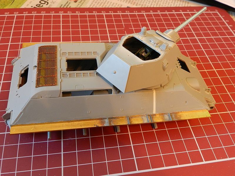

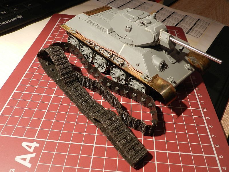

Beitrag von: Notger am 04. Dezember 2014, 15:07

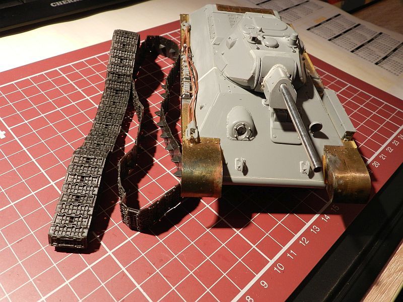

heute habe ich noch mit den vorderen und hinteren Teilen der Kettenabdeckung gekämpft... Jetzt fehlen nur noch die Ersatzketten auf den Kettenabdeckungen, die Ketten an sich und noch 1-2 Kleinigkeiten und dann bin ich endlich mit dieser Dauerbaustelle fertig!!! :)
Beitrag von: Notger am 05. Dezember 2014, 15:59

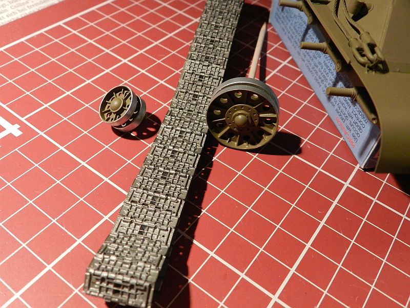

leider lege ich hier gezwungener Maßen einen kompletten Baustop verschoben1  ein... :smile  Mit den MasterClub-Ketten stehe ich schon seit einiger Zeit auf Kriegsfuß, sehr viel Löcher müssen aufgebohrt werden, die winzigen Pins aus Resin schnipsen sehr schnell weg, sobald man versucht, sie mit einer Pinzette aufzunehmen. Und wenn man sie im Griff hat, brechen sie beim Versuch, sie in die Ketten reinzudrücken, ab.
Und so langsam nervt mich dieses Projekt immer mehr... :arg:  Aber diese Ketten sind beschi§§ener als die ganzen anderen Mängel... :mad
Und auf Magic Tracks habe ich, um ehrlich zu sein, auch gar keine Lust und Friul hat diese Ketten leider nicht im Sortiment... :30:

Hm, was ist an diesen Ketten so besonders??
Friul ATL 09 oder 38 passt nicht? :000
Sei tapfer,
Steffen :wink
Beitrag von: Tobias Bayer am 05. Dezember 2014, 17:06
Glaube , das die Magic Tracks dann die bessere Wahl sind. Ich komme mit denen immer super zurecht.
Beitrag von: Rafael Neumann am 05. Dezember 2014, 17:16
... und Friul hat diese Ketten leider nicht im Sortiment ...
Hallo Notger,
denk daran, was seinerzeit mit den Ketten für meinen Flak-Umbau war.
Ich habe bei Friul direkt angefragt und nach weniger als einem halben Jahr waren die Ketten im Angebot.
Fragen kostet daher nichts ...

nachdem der Ärger etwas verraucht ist und da ja Weihnachtszeit ist, also die Zeit der Wunder, Märchen etc. habe ich an selbige geglaubt und gehofft und habe mich mal hingesetzt und habe angefangen, die Resinketten aufzubohren... :wink  Da wird man völlig gaga bei... :lol:
Die Kettenglieder ohne Führungszahn habe ich jetzt fertig, und gleich kommen dann die Kettenglieder mit Führungszahn dran - ich freue mich... :4:
Beitrag von: Notger am 10. Dezember 2014, 17:42
So, die Kettenglieder mit den Führungszähnen sind nun auch fertig :)  Die gingen, im Gegensatz zu denen ohne Führungszahn, erstaunlich gut und schnell. Aber nach 160 Ketttenglieder jeweils 4 Öffnungen (nach-)bohren, habe ich so langsam auch keine Lust mehr gehabt. Jetzt müssen die Kettenglieder nur noch trocknen, da ich sie nach der ganzen Resinbohrer einmal kurz abwaschen musste. Ich hoffe, ich komme heute Abend dazu, mit dem Zusammenbau anzufangen?!

ja, das stimmt. Jetzt bin ich endlich mit dem Aufbohren und dem Säubern fertig... Das Säubern vom Grat (wo die Kettenglieder ursprünglich mal angegossen waren) hat jetzt auch nochmal ein Stündchen gedauert... :32:  Jetzt bleibt nur noch das Zusammenbauen mit übrig gebliebenem Friuldraht. Mal schauen, wie das klappt.
Beitrag von: Notger am 11. Dezember 2014, 17:38
langsam, nur sehr langsam geht es mit diesen §#&@%€Ketten weiter...
Obwohl ich alle 160 Kettenglieder aufgebohrt habe, ist es dies reinste Qual... Entweder fällt der abgeknipste Friuldraht wieder raus oder die Resinpins gehen nur mit sehr viel Mühe und einigen unchristlichen Flüchen rein... :mad  Ich habe nach 2-3 Std noch nicht mal die Hälfte zusammen.
Ein Königreich für Friulketten... :22:

Du kannst ja zur Motivationsgewinnung die Takom-Mark IV-Ketten bauen   :31:
Aber im Ernst: das ist ganz schön ärgerlich. Gerade beim T-34 mit den langen Kettengliedern sollte man ja meinen, dass das vergleichsweise schnell geht... Trotzdem saubere Arbeit!
Thorsten

Du Ärmster da hätte ich lieber die Magic Tracks verbaut.  :wink So ne bewegliche Kette hat doch auch eh nur für ein Diorama Sinn? Ich habe auch so eine Kette von Modellbaukasten..FÜR NEN PANZER I! xD Weißt wie groß die Stifte da sind? Ich glaub die bau ich im Leben nicht, lag aber nun mal mit im Bausatz. :32:
Du packst das schon. Der Bau sieht bisher sehr beeindruckend aus.  :gut:

...um festzustellen das am Turm bzw an den Dreiecken was nicht stimmt  :D habe ich dir aber auf der ersten Seite schon mal geschrieben, noch kannste es korrigieren  :31:
ich krame diesen Baubericht mal wieder etwas aus der Versenkung...
Ich habe mich am Wochenende doch nochmal hingesetzt und die vorderen unteren Turmecken komplett überarbeitet. Leider streikt die Kamera, so daß ich mit Fotos grad nicht dienen kann. Jetzt kann das Modell aber endlich lackiert werden, auf weitere Umbauten/Korrekturen habe ich keine Lust mehr... :32:

Ich habe jetzt die unteren Dreiecke an der Turmfront rausgeschnitten, die Öffnung angepasst und neue dreieckige Platten eingesetzt und mit Schweißnähten versehen. Und nach so vielen Korrekturen :2:  will ich das Ding nur noch lackieren...  :39:

Ich habe das Modell grundiert und mit der Grundfarbe lackiert. Auch die Ketten erhielten ihre Grundfarbe und ich habe zum ersten Mal diese True Metal-wax Sachen von AK-Interaktive ausprobiert und finde sie klasse.

so, nach einer Pause geht es hier endlich wieder weiter, erstes Washing und Chipping ist gemacht:
Als nächstes sind Filter und Staub dran.

Beitrag von: Panzernarr80 am 22. März 2015, 14:21
Wow Notger..also wenn mein 3. Modell beim Bau schon so ausgesehen hätte wäre ich mitlerweile wohl schon ein Profi.  :31:  Da stellt man sich dein 10. Modell ja jetzt schon "neidvoll" vor. Müsstest halt nur auch jetzt mal am Ball bleiben sonst verlernst das alles ja wieder. (Jaja das sagt der Richtige^^)
Dein Russenhobel sieht jetzt schon sehr beeindruckend aus du könntest dich für den doch auch gleich mal an eine erste Base wagen? Ich meine wenn du wenn du jetzt schon so gut Modelle baust wird dein erstes Dio sicher auch ein hingucker.
 :gut:

Beitrag von: Notger am 06. April 2015, 18:03
wie ich es bereits letztes Wochenende in Heiden sagte, ich hatte es leider nicht mehr geschafft, den T-34 fertig zu stellen. Aber an diesem Wochenende hatte ich endlich etwas Zeit und habe mein drittes Modell fertig bekommen. Für meine Verhältnisse habe ich mich Alterungstechnisch mal etwas ausgetobt, aber ich wollte einen mehr oder weniger fabrikneuen T-34 STZ darstellen, der durch die staubige Kalmückensteppen um Stalingrad im Sommer/Herbst 1942 unterwegs ist.
Als Vorbild diente mir diese bekannten Farbfotos von T-34 aus dem Vorfeld von Stalingrad. Wie man sieht, stehen sie fast vor lauter Staub:
(Quelle: Bundesarchiv/Wikicommons)
Leider ist der Akku der Kamera leer geworden, so daß ich auf die Schnelle mit dem Handy die Fotos geknipst habe.
Dieses Modell werde ich dann natürlich auch mit nach Wilnsdorf nehmen.
Unterm Strich bin ich recht zufrieden mit meinem dritten Modell, der fehlerhafte Bausatz mit den Korrekturen und die zerbrechliche MasterClub-Kette hat mich doch mächtig Nerven gekostet.

Beitrag von: Notger am 13. April 2015, 19:40
ich habe heute mal neue (und hoffentlich bessere) Fotos gemacht. Sollte das Teil dann in die normale Galerie oder in die Einsteigergalerie? :3:
Beitrag von: Bugbear am 13. April 2015, 20:28
Hi Notger
Den hast du wirklich gut hinbekommen. Der Bau und die Lackierung war ja ohnehin ohne jeden Makel. Bei der Verschmutzung und Alterung hatte ich allerdings meine Bedenken, da du da ja nicht soo ein Freund von bist.
Bei mir (und wohl auch vielen Anderen), würden jetzt noch Schmierölflecken, Dreckspritzer, Kratzer, und andere Verdreckungen dazu kommen.
Aber ich muß wirklich sagen, dass der T34 trotzdem richtig gut aussieht. Jedenfalls ist er sehr realistisch gealtert. Vor allem wenn man ihn mit den Originalbildern vergleicht.
Klasse Modell, Notger !  :gut:  :gut:
EDIT: Aber die Bilder sind nicht so der Hit. Da sind ja die Handybilder noch besser, zumindest was die Farben angeht.  :D
Aber ich weiß, gute Bilder zu machen ist nicht so leicht wie man denkt. Hauptsache das Modell ist gut.  ;)

Beitrag von: daleil am 13. April 2015, 20:48
Hallo Notger,
feines Ding, wenn man sich den Baubericht hier zu Gemüte führt eine tolle Arbeit! Hut ab!
Gebe Tom Recht - die Bilder sind okay ... mehr aber nicht. Kennst du den Fotoguide von Landgraf?
Habe mich daran orientiert und bin mit den Bildern ganz zufrieden, auch wenn mir bei meinem Easy Eight die feinen Staubnuancen zu wenig rüberkommen.
Allerdings holen gescheite Bilder das Modell aus der hinteren Ecke in die erste Reihe. Der T-34 hätte es allemal verdient!
Und auch Spritflecken und sowas würde ich gerne sehen, da schließe ich mich ebenfalls Tom an. Nicht übertreiben, aber ich glaube nicht das die Russen immer so sauber getankt und gewartet haben ;)

Beitrag von: Rafael Neumann am 13. April 2015, 23:03
Hallo Notger,
insgesamt siehe der T-34 gut aus, aber ich denke auch, dass der noch nicht fertig gealtert ausschaut.
Wenn man den mit den Stalingrad-Bildern vergleicht, fehlt tatsächlich noch einiges an Staub und Dreck, denn die Verschmutzung wirkt dort noch vielschichtiger. Vergleicht man diese Bilder mit dem Modell, ist eine Stufe erreicht, aber es sollte noch ein Stück weitergehen.
Du bist aber auf jeden Fall auf einem sehr guten Weg, und die von mir geäußerte "Kritik" ist schon ein "Jammern auf hohem Niveau". Nimm's mir nicht allzu übel, denn der Bagger gefällt mir schon recht und ich bin schon gespannt darauf, den in Wilnsdorf im Original zusehen.
