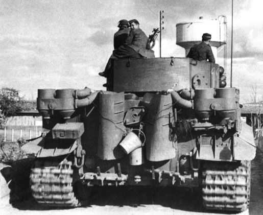

Dachte mir schon, dass solche Zeichnungen keine gute Referenz sind, das Fotos auf das ich mich beziehe ist dieses hier:
Quelle: www.alanhamby.com
Das Fahrzeug wirkt für mich dunkelgrau mit hellem Staub drauf. Ich lasse mich da aber auch gerne vom Gegenteil überzeugen  -hand
Stephan
Titel: Tiger 1 -  gewinkelte Auspuffblenden
Beitrag von: Steffen.B. am 14. September 2019, 22:52
Das ist der Tiger I mit Turmnummer 112 der sPzAbt.501 in Tunesien.
Es war definitiv in RAL8000 Gelbbraun / RAL7008 Graugrün lackiert.
