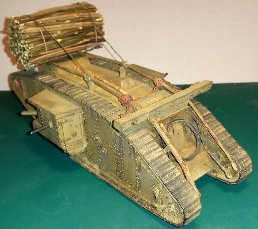

Endlich habe ich die Zeit und Lust dazu gefunden das Modell fertig zu stellen und die Fernsteuerung einzubauen. Auf (...tube Link anklicken) könnt Ihr das Modell in Aktion sehen.
Die von mir eingebauten Getriebemotoren beschleunigen den Tank genau auf die Originalgeschwindigkeit.
Die Steigungen wo er nehmen kann, sind schon erstaunlich.
Das Knacken im Laufwerk kommt daher, daß mir beim Bau aus Versehen etwas Sekundenkleber in ein Kettenglied hineingetropft ist und jetzt die Öffnung für das Zahnrad nicht mehr ganz passt.
Die Schnittstellen der Faschinen werden mit der Zeit auch noch was nachdunkeln, weil frisch geschnitten.
Ingesamt ist der Bau schon recht zeitaufwendig, insbesondere wenn man die Nieten beim Altern farblich hervorheben will.
Spaß gemacht hats trotzdem und in der Vitrine macht er schon was her!
