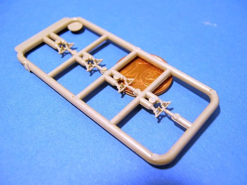

es gibt ja dann auch noch Einzelgliederketten von Modelkasten für den kleinen Carrier:
allerdings wollen da rund 550 Glieder verbaut werden. Ist also etwas zeitintensiver als die Resinketten.
Montiert sieht das dann so aus:
Ich hab für die Montage der Kette rund eine Woche gebraucht.
Gruß Jürgen

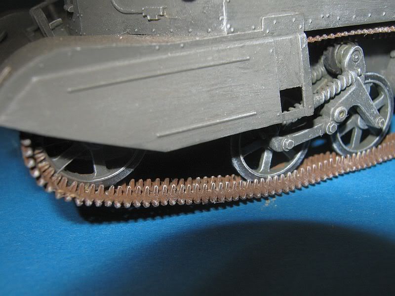

Beitrag von: Steffen23 am 25. November 2012, 22:02
So, es hat ganz gut geklappt!
Dank der Schablone und euren Tipps ist ein - wie ich finde - ansehnliches Ergebnis rausgekommen:
Ich habe noch Stecknadeln zuhilfe genommen. Das resin hat erstaunlich schnell auf den Fön reagiert und liess sich wirklich leicht um die Form legen.
Nochmals vielen dank!!
