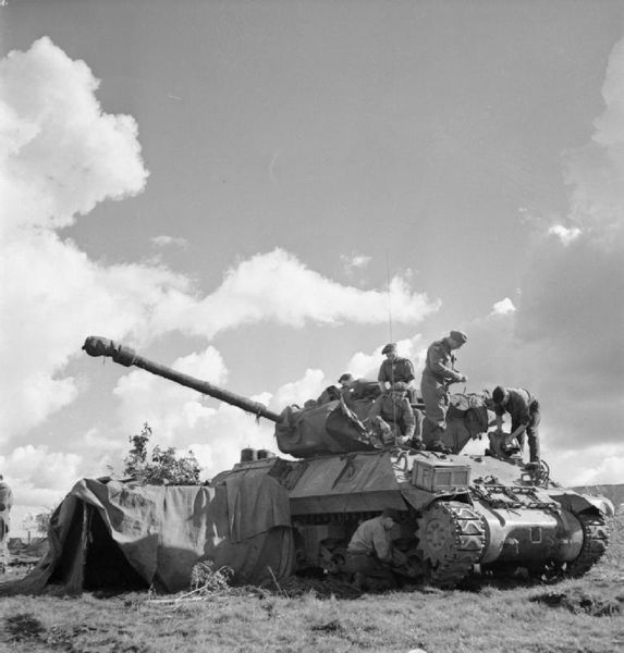

2.) Wie auf dem Foto zu sehen trägt der M10 / Achilles an den seiten Gestelle, in denen 13 Metallteile hängen. Ich schätze mal dass das Eisgreifer sind. Stimmts?
Passen die zu beiden Ketten? Oder darf ich diese "Eisgreifer" nicht verbauen, wenn ich die T-48 Kette nehme?

dem Bausatz liegen T51 rubber block Ketten bei, zu der auch die grouser/ Greifer gehören.
Genau  - diese passen nicht zu der T48 -Kette.

Diese Metallteile sind wie du schon korrekt vermutest die Grousers, um die Traktion bei Matsch, Schnee etc. zu verbessern.
Passen zu allen Shermanketten.
Die Konfiguration mit und ohne Rack hat nix mit Kettentyp zu tun. Gab zudem noch verschiedene Arten der Halterung. Am Besten ist es sich dabei an Vorbildfotos zu orientieren.
