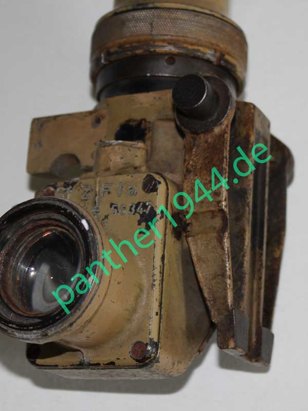

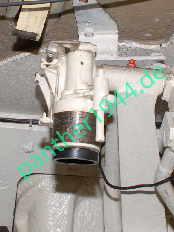

@Wimpl: ich geb´s auf. Ich habe auch ein paar Jährchen Leo 2 auf dem Buckel. Wir haben unser EMES auch nicht ausgebaut, aber vor 70 Jahren war die Technik halt eine andere. Statt ZPG gabs damals ein Justierungsschießen vor jedem Gefecht mit 2-3 Patronen, wenn´s noch möglich war und im Gefecht war beim JaPa laut VS bei Entfernungen über 1200m auch mit Einschießen zu beginnen. Aber lassen wir das.
hier mal 2 Bilder zur Aufnahme am Aufsatzträger (Munster) und der dazugehörenden Gegenseite am Sfl.Zf. (privat)
vllt hilft es ja dem einen oder anderen Weiterbildungswilligen weiter ;)

Danke für die super Fotos Edi! :5:  :5:
Damit wäre das ja dann geklärt. Nur eine Frage hätte ich noch:
Muss ich diesen Aufsatzträger jetzt am Modell darstellen oder war der auch demontierbar sodass der Zapfen allein reicht wie du es weiter oben geschrieben hast?
Titel: Zielgerät an PaK43/3
Beitrag von: Panther1944 am 06. Juli 2012, 19:40
Bolzen reicht wohl nicht. Insoweit muss ich meine Aussage korrigieren
