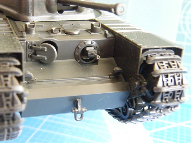

Der Bau geht wie bei Tamiya gewohnt sehr gut von der Hand und Dank der Passgenauigkeit braucht man kein Spachtel.
Mit dem Bau habe ich heute um 13:00 Uhr angefangen, ich habe die beiden MG Läufe aufgebohrt, Oberwanne und Unterwanne sind nur gesteckt.
Die Kette ist lose aufgezogen, so das ich beim Lackieren gut an die Baugruppen ran komme.
Ob ich die beiden vorderen Schürzenenden der Kette montieren weis ich noch nicht.

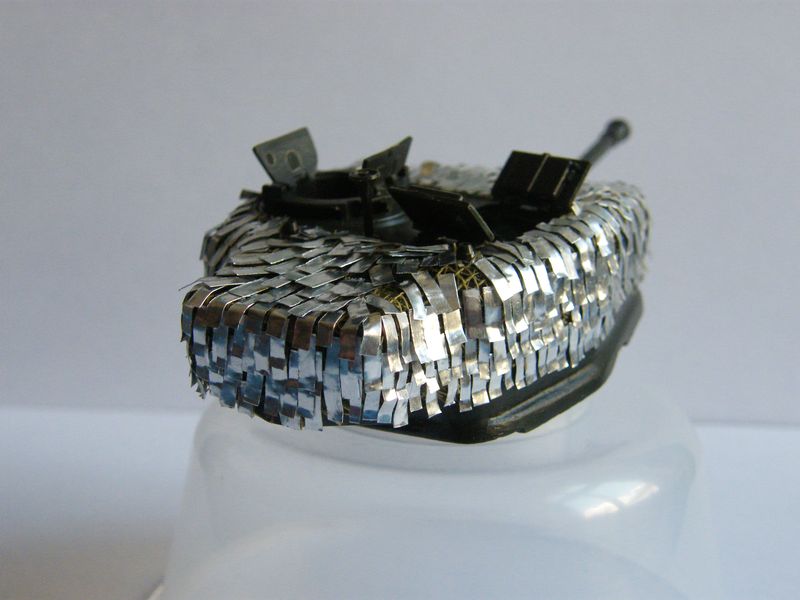

es ging mit dem Turm weiter :).
Bis gestern 20 Uhr sah er dann schon so aus.
Ich wollte eigentlich über Nacht weiter machen aber auch mit 2 Tassen Kaffee ging es nicht.
Heute früh um 7:00 Uhr bis 10:00 Uhr habe ich dann weiter gemacht.
Jetzt sieht er dann so aus, er hat jetzt eine Rüstung oder man könnte jetzt sagen, er hat die erste reaktivpanzerung ;).
Bis hier hin habe hat auch der DIN A6 große Alu-Boden gereicht, wenn man die Stunden zusammen rechnet habe ich ca. 11 Stunden für das Tarnnetz gebraucht.
Ich habe zum Schluss den mxbon MX 105 SK. Kleber genommen, damit er nicht zu schnell eintrocknet habe ich ihn, in einen Bierdeckel eingefüllt, da durch bleibt er länger frisch.
Das Kanonenrohr ist bis jetzt nur lose gesteckt, ich wollte es mit den Rest vom Netz umwickeln, ist es zu viel des guten ?

Hallo Markus,
sehr beeindruckend, wie du das anspruchsvolle Tarnnetz herstellst. Bezüglich des Rohres kann ich dir leider keinen Tipp geben, da mir einfach zu wenige Originalbilder bekannt sind. Da wird aber sicher einer unserer Alliierten-Experten etwas zu sagen können.

Sieht echt klasse aus - auch wenn es mich momentan an Tina Turner erinnert! :aua:
Das Rohr würde ich - ohne Kenntnis der Originalität - NUR mit Netz umwickeln, lockert auf und ist ein weiterer "Punkt" auf dem Gerät.

zur Zeit erinnert mich der Turm an eine Römer oder Samurai Rüstung obwohl eine Reaktivpanzerung könnte das auch sein ).
Nur ein kleiner Tipp wer sich auch so ein Netz mach möchte, muss aufpassen wenn die Sonne scheint, da kann es passieren das man durch die Spiegelung der Alu-Plättchen richtig geblendet wird :).
Mit dem Netz um das Kanonenrohr bin ich deiner Meinung, ich kümmere mich jetzt um die Farben, wenn ich die Grundierung drauf habe, werde ich noch ein wenig durch etwas biegen und verdrehen an einigen Stelle am Netz etwas Leben rein bringen.

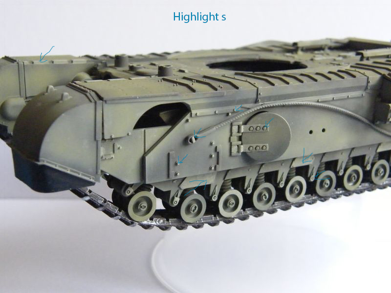

gestern habe ich mich den ganzen Tag mit dem Hauptanstrich beschäftigt.
Dazu habe ich zuerst auf die graue Grundierung in einem Mischverhältnis von 50% Tamiya Verdünner und 50% Tamiya XF-61 Dark Green aufgetragen.
Auf das Tamiya XF-61 Dark Green aufbauend habe ich dann nach und nach mit diesen Tamiya Farben gearbeitet.
Auch habe ich mit dem Netz gearbeitet und an einigen Stellen auch Steifen entfernt.
So schaut er jetzt nach der Behandlung eines ganzen Tages aus, Ober und Unterwanne incl. die vorderen Kettenabdeckungen sind nur lose gesteckt.

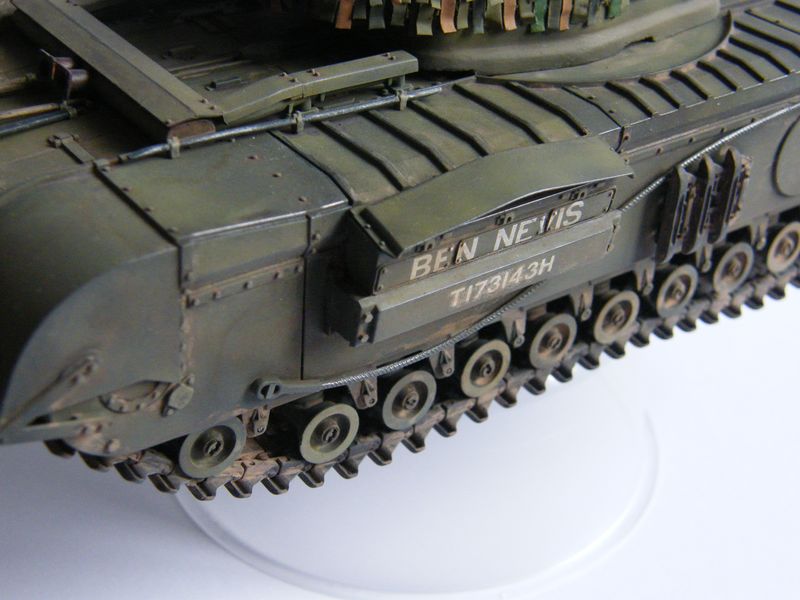

Wie ihr seht habe ich für den Turm etwas Farbe gebraucht, auch habe ich noch ein Paar Streifen entfernt.
Das Anmalen der Streifen ist zwar etwas langwierig aber wenn man in der Nacht dazu 2 mal die CD "Santiano" hört kommt man gut vor ran :).
Ich habe die zwei Filter benutzt, den von AK für die Oberseiten und den von MIG für die Seiten.
Vielleicht kann man es bei den Bildern erahnen aber im Original sieht man es genauer.

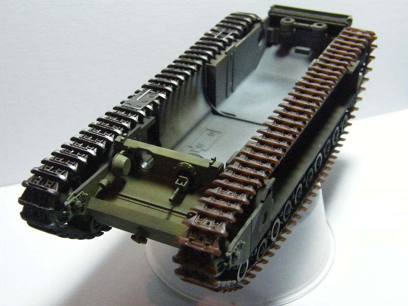

Die Gummikette habe ich mit der schwarzen vallejo Grundierung lackiert, sie hält verdammt gut auf der Gummikette, vorher habe ich sie gründlich mit Pril gewaschen und dann mit Wasser abgespült.
Als die Farbe trocken war habe ich MIG BROWN Wash in meiner AirGun gefüllt und dann über die Kette gesprüht.
Nach dem das BROWN Wash trocken war habe ich mit vallejo Steel die Kette trocken gemalt.

heute habe ich in aller Ruhe die highlight s am Churchill abgebracht.
Für diesen Vorgang habe ich mir von Lifecolor die Farbe UA 003 Olive Drab 41 Weathered ausgesucht, sie passt von ihren Farbton gut zu meinem grün.
Das zu habe ich zwei Pinsel verwendet, 2/0 und 5/0.
Wie man jetzt an den Fotos sehen kann passt die Farbe perfekt.
Jetzt werde ich den Churchill mit Glanzlack versehen und die Decals aufbringen und mit dem Detail Washing anfangen.

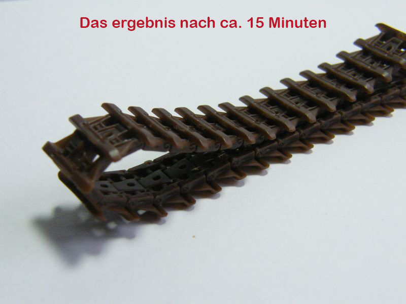

Also habe ich mir günstig, Modellbau Hanke die AFV 35156 Einzelgliederkette besorgt, sie kam gestern an.
Die Kette besteht aus den Gliedern und dem Mittelstück, in den zwei Plastiktüten sind jeweils 4  Gußäste drin.
Das abtrennen der Teile und säubern geht schnell, auch die Montage dauert finde ich genau so pro Glied so lange wie die Montage eines Friul Gliedes.
Wenn ihr sorgfältig mit dem Kleber umgeht, bleibt sie voll beweglich, hier möchte ich euch zeigen wie einfach die Montage ist.
Zu erst wird das Kettenglied in ein anderes gesteckt.
Ich nehme dünnflüssigen Tamiya Plastikkleber dafür.
Ich habe zwei Kettenglieder eingefügt.
Da wo der Pfeil hin zeigt den Kleber leicht verteilen.
Dann das Mittelstück mit einer Pinzette einsetzen und fest drücken, so geht es dann Stück für Stück weiter.
Nach ca. 15 Minuten hat man schon ein ordentliches Stück der Kette.
Die Auswurfstellen auf den Gliedern braucht man eigentlich nicht zu spachteln weil sie ja durch die Laufrollen verdeckt werden.
Die ersten Passproben sehen sehr gut aus.
Wie ihr sehe könnt eine echte Alternative und ich Kaufe mir noch eine für meinem AFV MK III, es gibt die Kette von AFV auch in der späteren Ausf.

die Ketten wurden jetzt wie bei der Gummikette mit vallejo schwarz grundiert, nach einen Tag Ruhe habe ich MIG Wash Brown mit der Airbrush auf die Ketten aufgetragen.
Das Ergebnis nach dem trocknen sieht jetzt noch besser aus, so wie ich es haben wollte.
Als nächstes habe ich Future Glanz Lack auf das Modell mit der Airbrush aufgetragen und nach dem Trocken kamen die Decals auf das Modell, der Vorgang soll das Silvern der Decals verhinden. Die Decals an der Seite wurden mit Weichmacher behandelt damit sie sich an das Modell anschmiegen. Danach kam noch eine Schicht Future rauf.
So sehen die Decals nach der Behandlung aus.

Ich kann mich immer noch nicht entscheiden ob mit vorderer Kettenabdeckung oder ohne :gruebel: .
Die Winkelspiegel wurden mit vallejo Blue für Winkelspiegel aus der Panzer Aces Serie behandelt.
Hier kann man sehen das ich auch am Auspuff weiter gemacht habe.
Ach ja, die Werkzeuge habe ich jetzt auch angebracht.
Die Ketten von AFV zum Churchill gefallen mir immer besser :).
