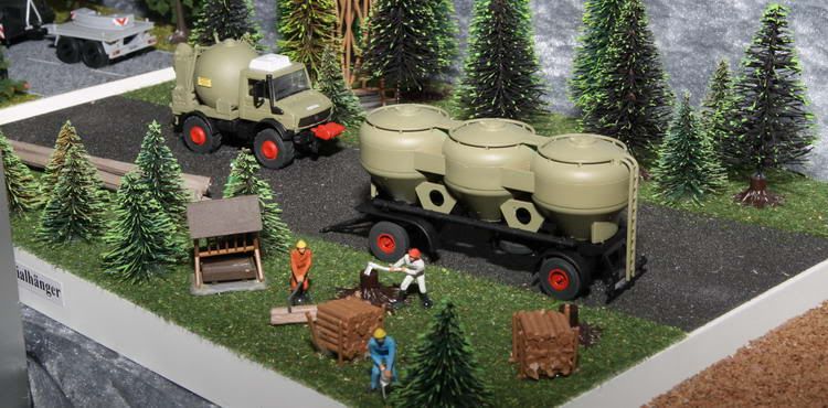

Hallo Zusammen!
Bilde mir irgendwie ein,mein 1:72er Militärdiorama WH 1944/Normandie soll auf genau so einem Grau gestrichenen? Diosockel stehen wie dieses Kibri-Diorama im Bild:
(Gibt einem tollen neutralen Untergrund ab,finde ich)
Jetzt meine Frage:
Aus welchem Material könnte euerer Meinung nach dieser Sockel bestehen???
Oder welches Material würdet ihr hernehmen,um genau sowas hinzubekommen??? :000  :000
Scheint ja eine recht massive Platte zu sein von der Höhe her,und das genau gefällt mir dran..Ne dünne Sperrholzplatte sieht dagegen nicht so hochwertig aus,oder??
LG und dank euch schon mal im Vorraus!!!
Ulrich :1:

Schaut mir aus wie ein Rahmen auf den eine dünnere Platte montiert wurde.
Das Durchhängen kann man dann verhindern wenn man ne Styrodur-Platte druntermontiert. Das reduziert auch das Gewicht...
So würds ich machen, quasi nen Rahmen nehmen (wie einen Bilderrahmen...)

Ja stimmt, wimpl, bei nen schwedischen Möbelhaus gibt es solche Hochrahmen (weiss nur nicht ob in gross)....
habe sei einen im Kleinformat für 10x18 oder so
>Grüße
Oli

Ich schließe mich meinen Vorrednern an.
Ein Rahmen außen rum, innen mit was leichtem auffüllen und dann die Szenerie oben drauf.
Vorteile:
-Preis
-Transportgewicht
Ich würd nur nicht unbedingt in das genannte Möbelhaus fahren. Für den Rahmen musst du dich durch alle Abteilungen kämpfen. Vor Allem erklär der Frau, dass du alleine und heimlich da warst^^ Wenn du nicht heimlich fährst, kannste dich auf schöne, nervenzerreibende zweieinhalb bis drei Stunden einstellen  :teufel
Da gibt´s bestimmt auch was im Baumarkt  ;)
Gruß René

OK,Dann sag ich mal danke für euere Infos und werd mich mal ab in den Baumarkt machen!! :1:
