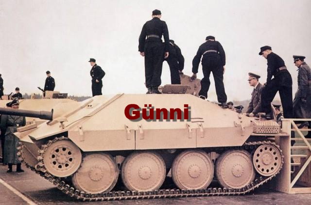

Beitrag von: Leseratte am 01. Februar 2012, 23:32
Wie gefällt euch dieses Foto zum Thema?

Hallo Mattes,
du schreibst ja selber von Brandneuen Fahrzeugen.
Ich habe hier ein paar Bilder für dich wo du die Ketten sehr gut erkennen kannst.
Und wie man sehen kann, gibt es hier keinen ROST.
Die Panzer waren immer in bewegung, also konnte da nichts rosten und die Fahrzeuge haben sogut wie garnichts mit der Bundeswehr zu tun.
Ich war auch auf einen Panzer (Marder) und der Rostete auch vor sich hin, da ich ihn in meiner Wehrzeit von 15 Monaten Maximal 500 km gefahren bin und das war schon viel.
Das kann man mit WWII Panzern garnicht vergleichen, da diese ständig auf der Flucht oder im Angriff waren.
Der Hetzer ist Brandneu, wie man erkennen kann, sind die Rollen und die Kette leicht mit der Grundfabe mit lackiert.
