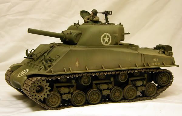

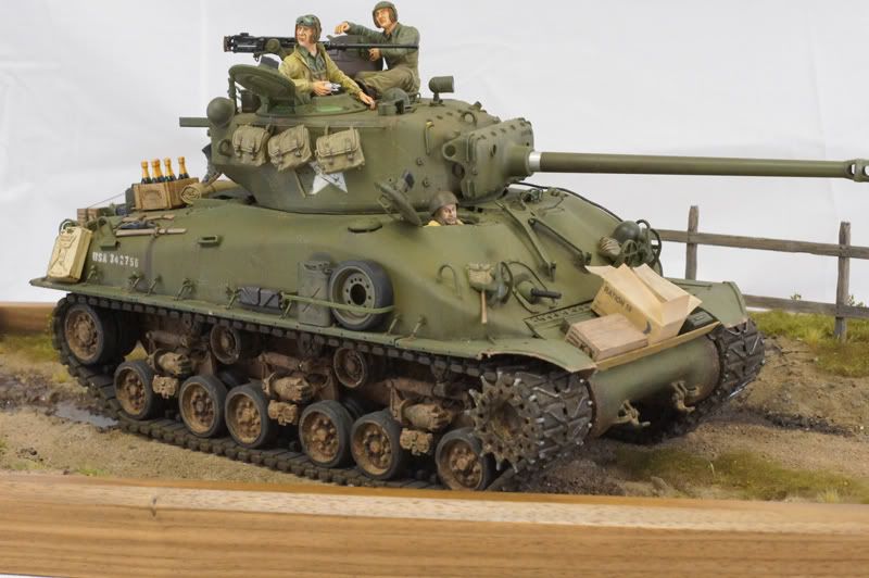

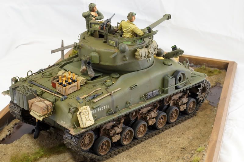

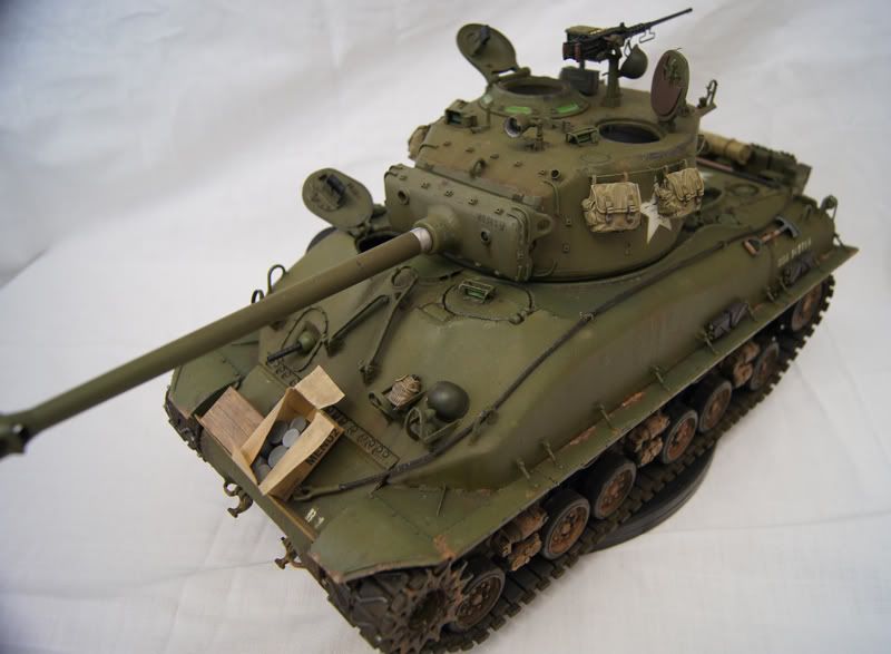

ich möchte euch hier mal mein aktuelles Projekt etwas näher vorstellen.
Wie in der Überschrift zu lesen soll es ein Sherman M4A1 (76)W HVSS im Maßstab 1:16 werden.
Das Grundmodell ist der Tamiya Bausatz der M4 (105) HVSS in 1:16.
Da mir aber die Haubitze nicht gefallen hat, wollte ich einfach was anderes haben :D
Der Bagger ist komplett RC fähig mit allem drum und dran, was ich aber hier im Baubericht nur kurz mit einbinden werde, da ich mal vermute, dass euch das nicht sooo interessiert.
Zum RC Einsatz sei nur soviel erwähnt, dass alle Anbauteile verstiftet sein müssen, damit sie im Gelände nicht gleich abfallen.
Auch bei gewissen anderen Sachen muß man einfach Kompromisse eingehen (Laufwerk etc.), damit das Dingens auch hinterher fährt.
Angefangen hab ich mit der Baustelle im März 2010.
Leider haben viele RC- Technische Probleme, vor allem mit den Getrieben, die Baustelle immer wieder hinausgezögert.
Aber so langsam ist das Ende ab zu sehen... langsam!!!

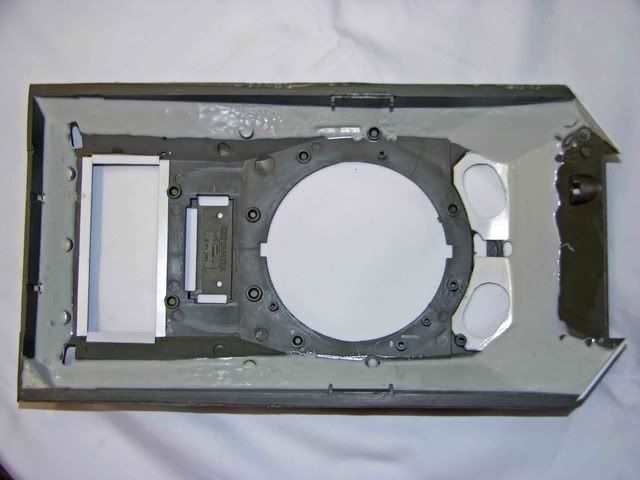

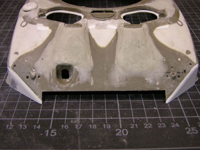

Da ich von Beruf mit Blech zu tun habe, fing alles damit an, dass ich mir gedacht habe, die ,,Hutablage" gefällt mir nicht, die kriegst du besser hin, das Teil vom Bausatz sieht ja sch... aus!!
So nahm das Debakel seinen Lauf

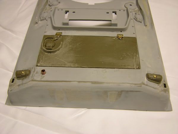

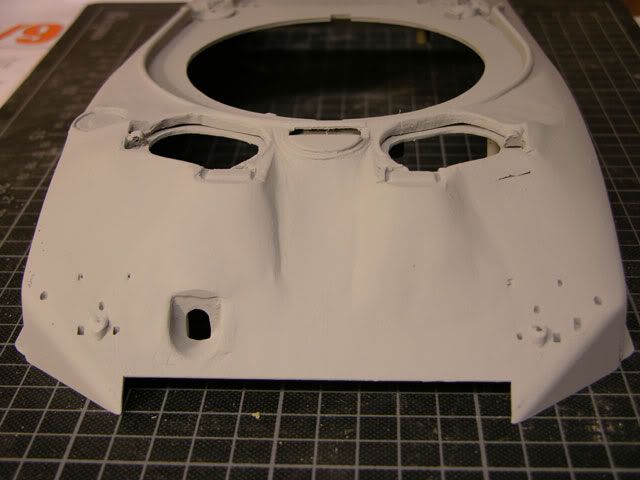

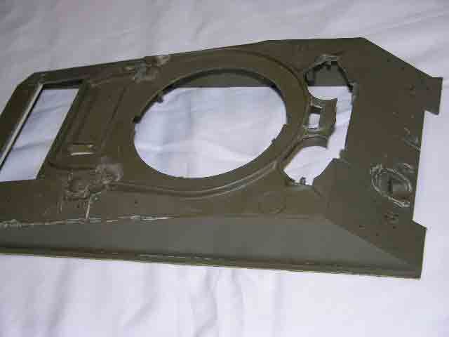

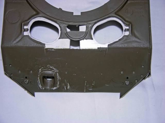

Hier mal ein Bild der Original Wanne vom Tamiya Bausatz, schon mit ausgeschnittenen Luken
Dann wurde die ganze Wanne Schicht für Schicht mit Resin ausgegossen, damit ich eine A1 Wanne daraus frickeln konnte.
Hier sind die Lukeninlays schon eingeklebt und die vorderen Schrägen abgeschnitten

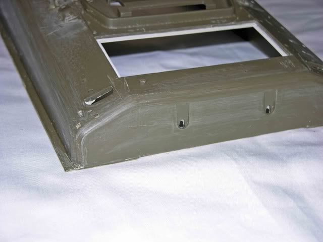

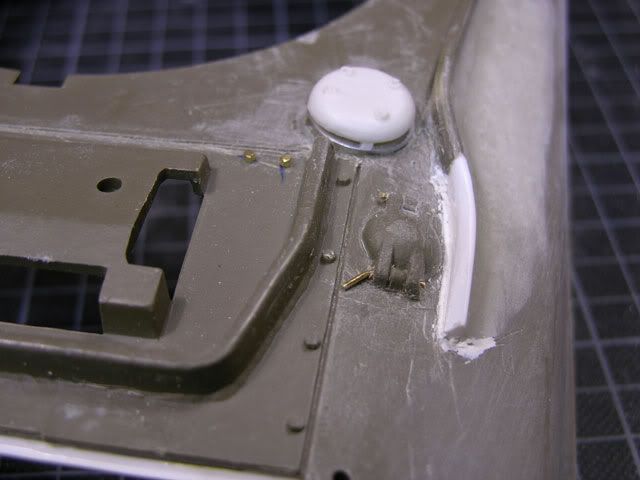

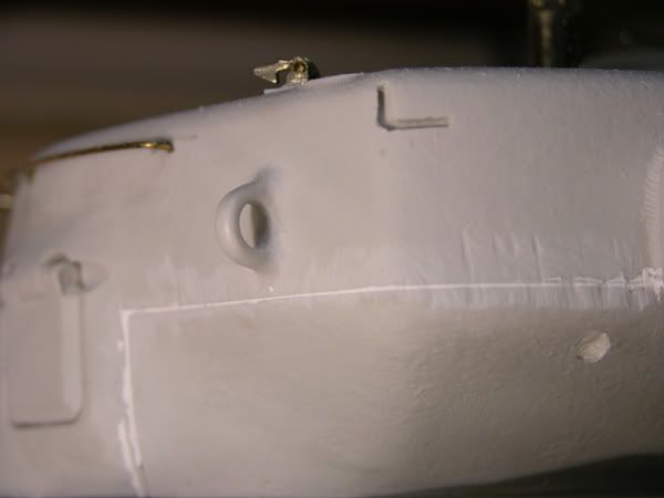

Dann ging die Sache mit dem schleifen und spachteln los
Die Anbauteile des Bausatzes waren auch nicht so der Brüller... also selbst ist der Rudi :wink
Anprobe
Und spachteln und schleifen und spachteln und.....

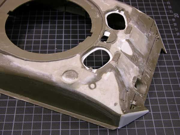

Seitliche Schrägen an der Wanne auf spachteln und schleifen ....
Erste Grundierung zur Kontrolle

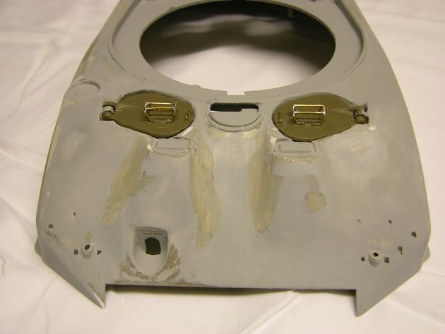

Und die ausgesäbelten Luken eingepasst und schleifen und spachteln...

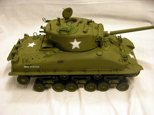

Für Änderungen ist es leider schon zu spät, da der Sherman ja schon lackiert ist.
Vielleicht liegt es ja an dem Bild, also ich find das es eigentlich ganz gut passen müsste,
kann aber sein, das ich da noch nachfeilt habe...:000

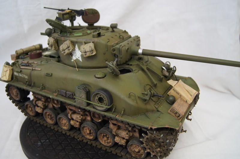

Zum abgießen habe ich ehrlich gesagt keine Lust, außerdem bin ich da nicht so der Auskenner

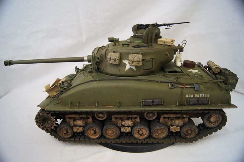

Der Grund, warum ich mir die Arbeit gemacht habe, ist eigentlich ganz einfach:
Ich wollte einen Sherman haben, der nicht bei jedem Treffen an jeder Ecke steht.
Im 1:16 Bereich ist wie gesagt die Auswahl der Modelle nicht so groß und wenn man da einen bestimmten Typ haben will hilft eben nur selbst umfrickeln.

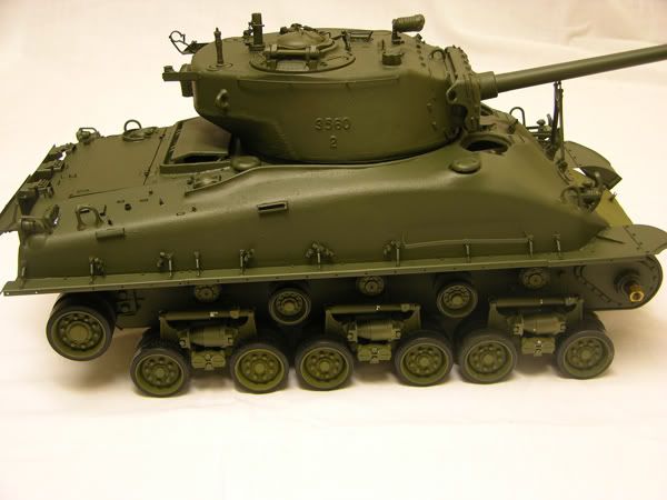

Hier mal ein Bild von einem original Tamiya Sherman Bausatz
Ich wollte eben keine "langweilige" Haubitze haben sondern einen Kampfpanzer und die ,,runde Wanne gefiel mir auch am besten.

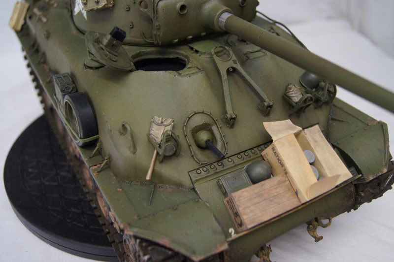

So, jetzt geht's aber weiter:

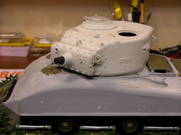

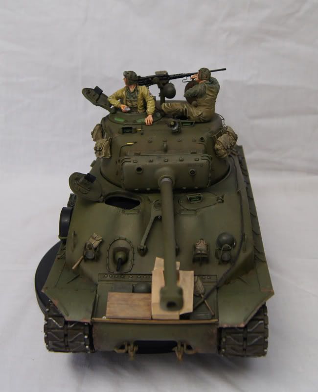

Irgendwann kam dann auch der versprochene Turm von ,,Axel´s Modellbaushop" bei mir an.
Der Turm war ein Vorserienturm, den ich zum testen und überprüfen zugeschickt bekam.

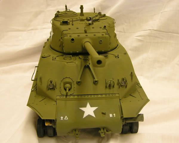

Gleich mal provisorisch aufgesetzt
Passte wie Arsc... auf Eimer!!

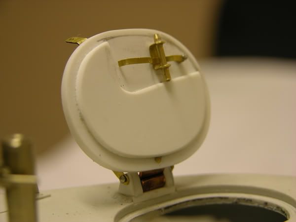

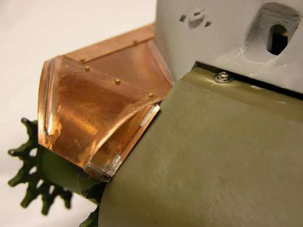

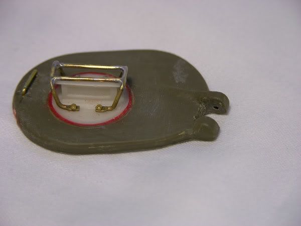

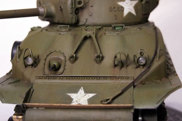

Dann die Fahrerluke etwas auf gemotzt

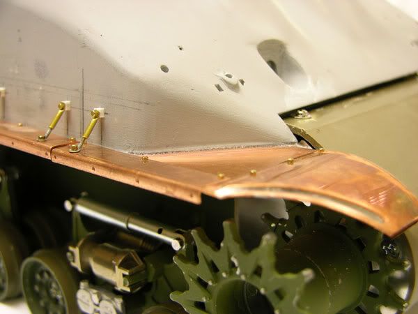

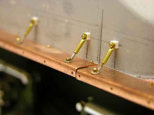

Und auch die Kettenabdeckungen neu auf gebaut

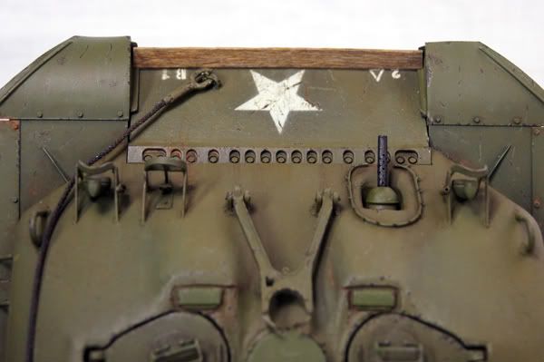

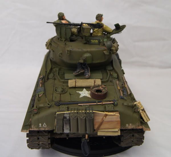

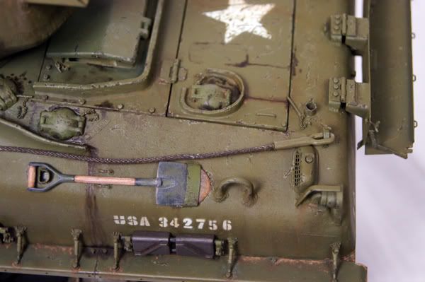

Die Heckansicht habe ich auch etwas überarbeitet
Soweit mal für´s erste...
Fortsetzung folgt
Rudi

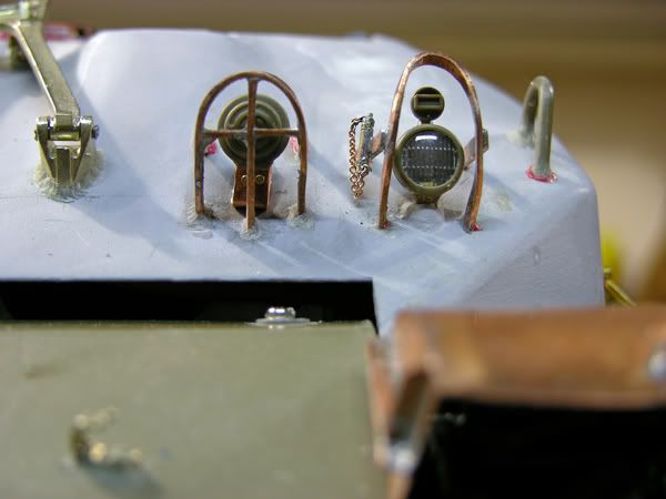

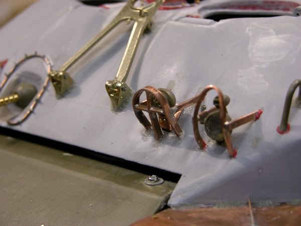

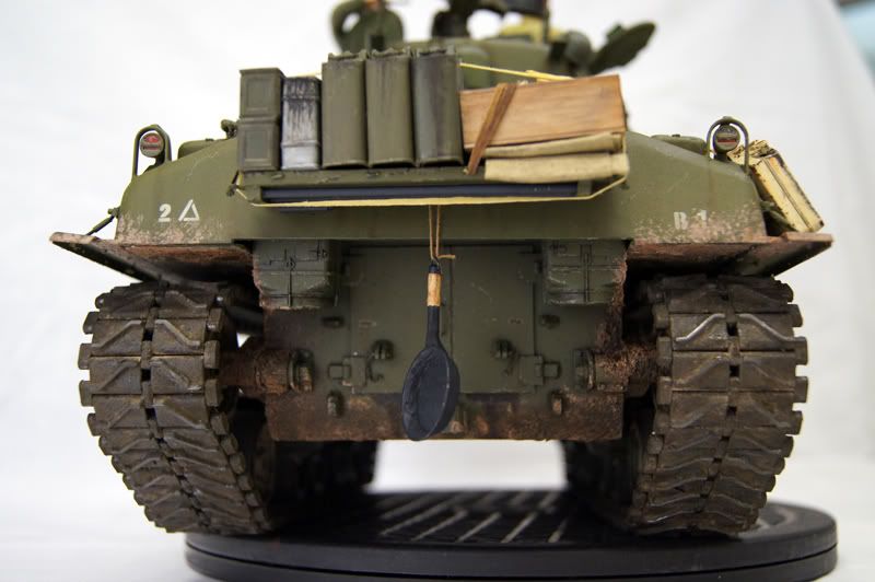

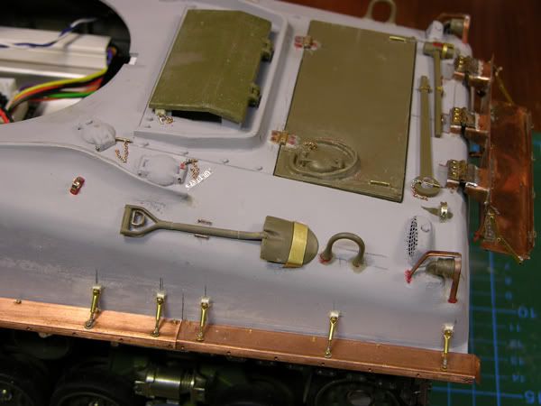

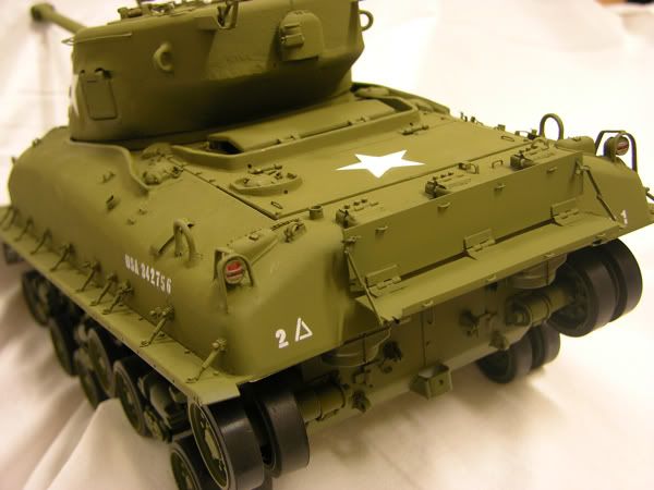

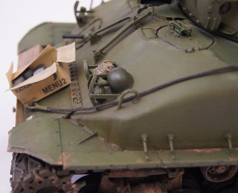

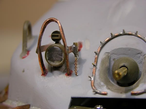

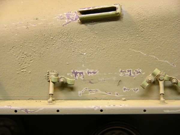

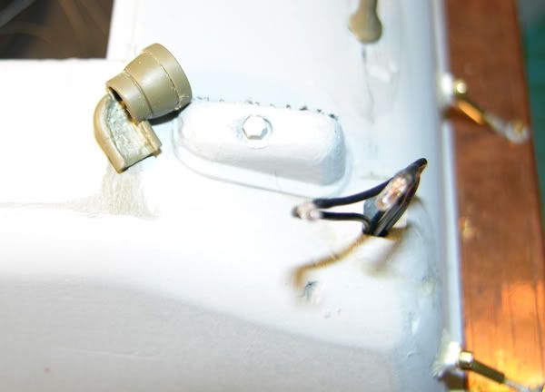

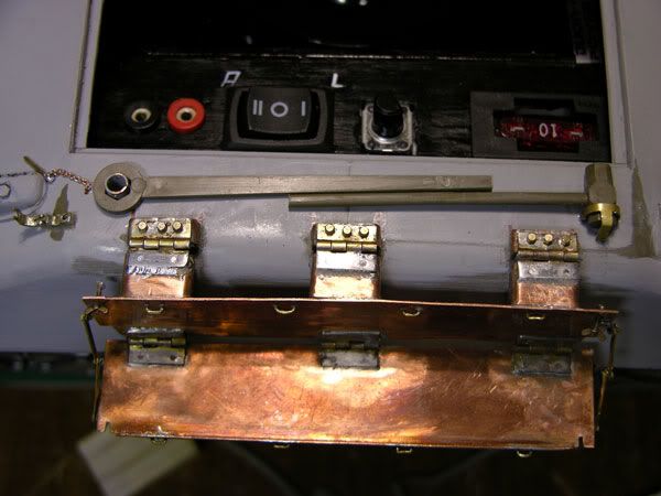

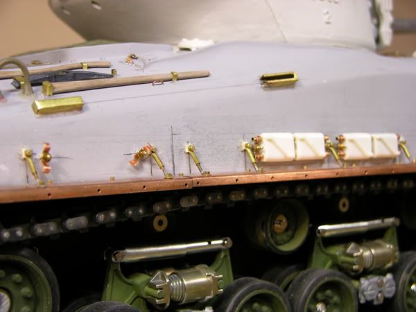

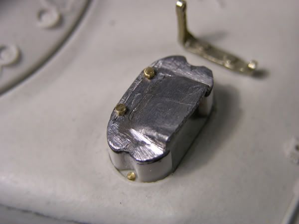

So langsam wurden dann die Anbauteile angebaut
Der hat seinen Stöpsel schon verschlampert höhö
Die Kabel der Beleuchtung versteckt
Und auch hier die Bügelchen verklebt

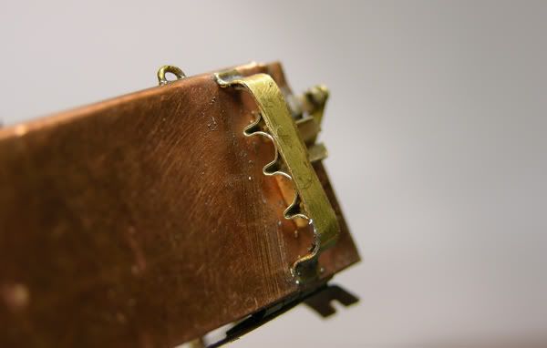

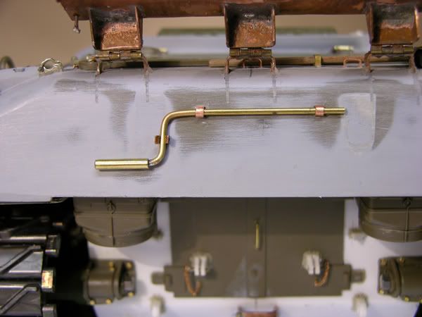

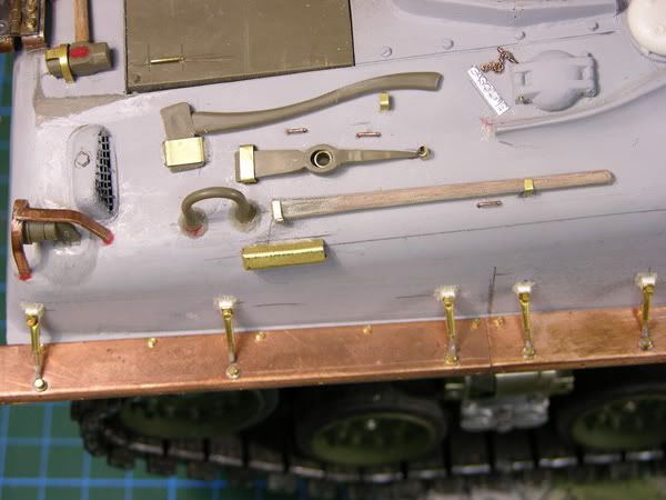

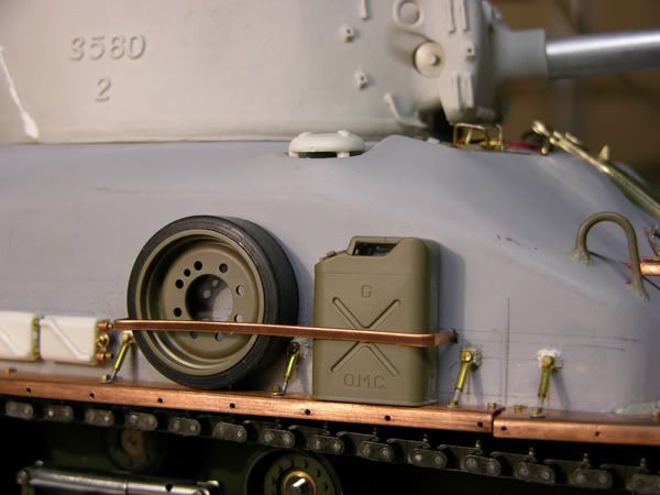

An der Hutablage noch die Halterung für das Putzgestänge angelötet...
Sieht zwar nicht spektakulär aus, das Teil hätte mich aber fast in den Wahnsinn getrieben :32:

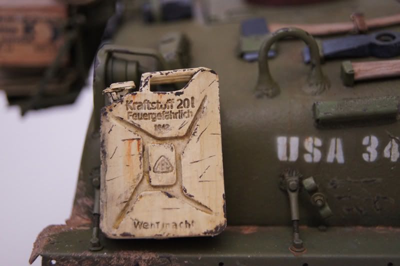

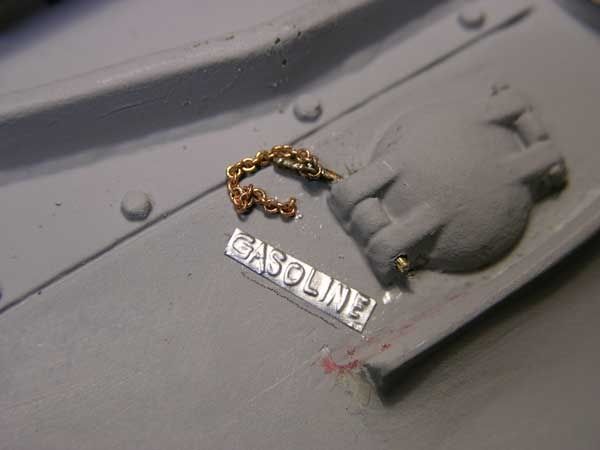

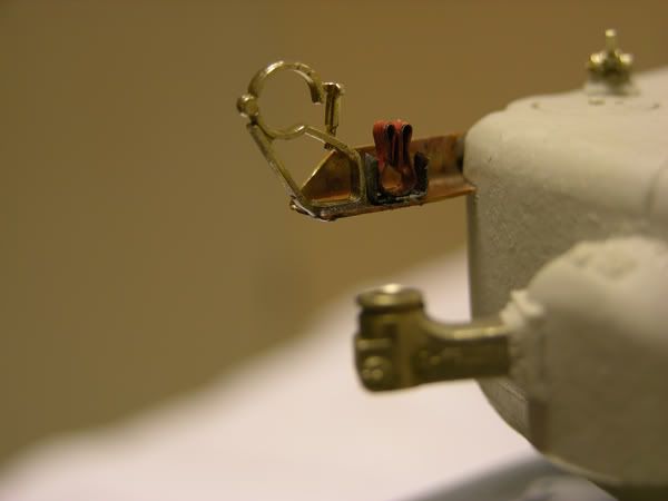

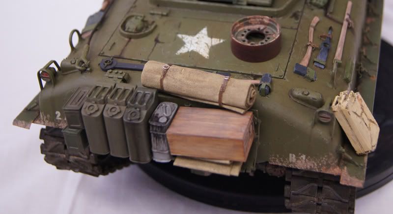

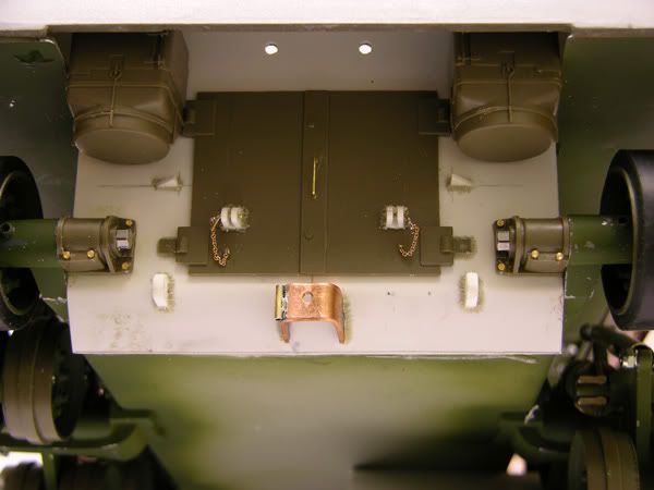

Die Tankdeckel mit Kettchen versehen und den Schriftzug versucht dar zu stellen.
Der Schriftzug ist zwar nicht sooo der Brüller, den musste ich aber unbedingt haben.  :18:

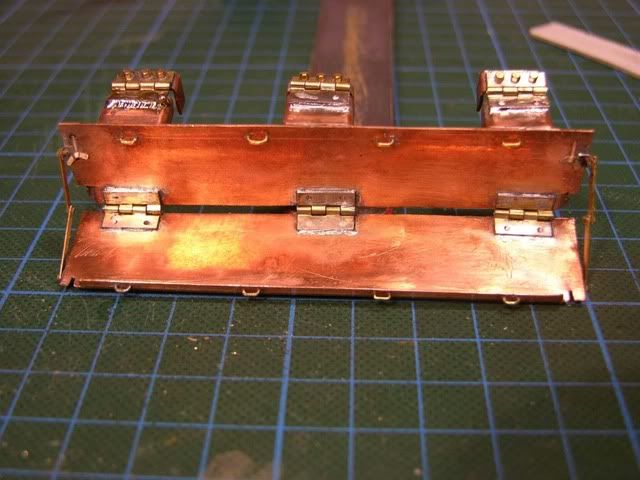

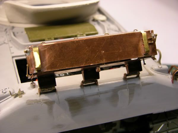

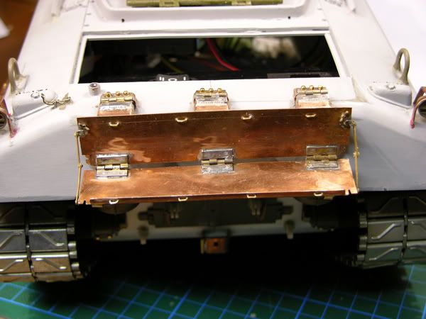

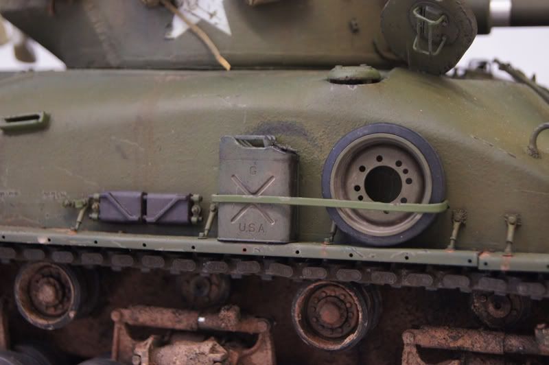

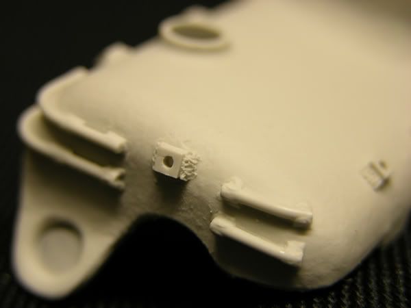

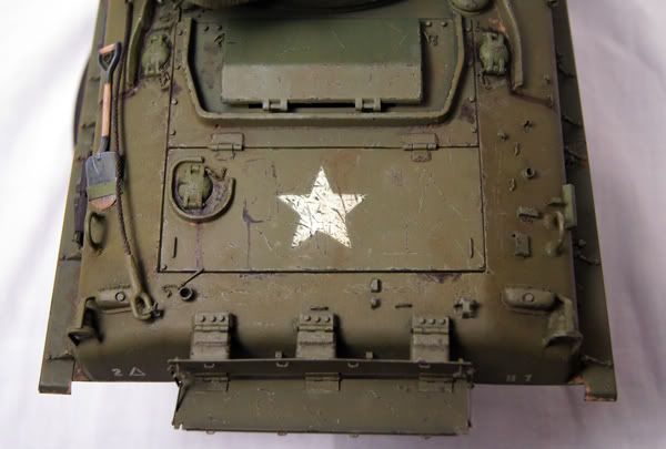

Dann noch die Werkzeughalterungen am Heck gedengelt und angepappt

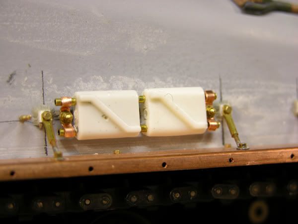

Zum Schluss noch die Reservekettengliedhalterungen gefrickelt
Ich weiß, die Kettenglieder sind so falsch, hab ich aber schon behoben... :31:
Das war's jetzt mal so weit, Fortsetzung folgt...

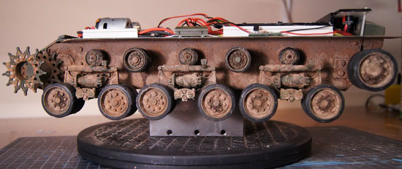

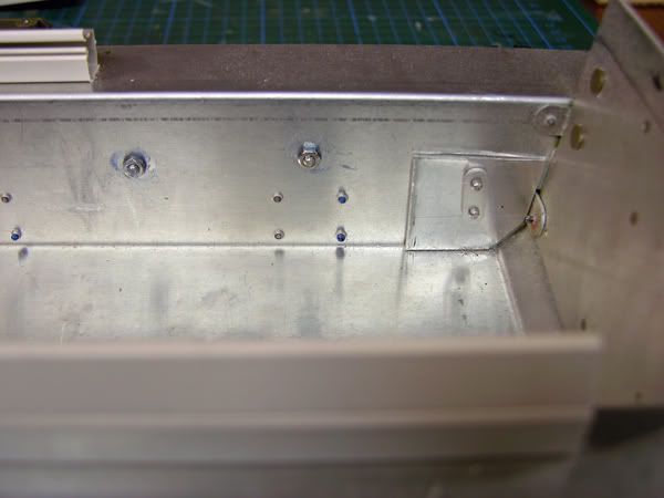

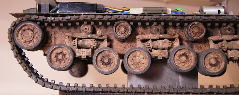

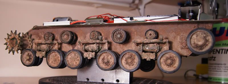

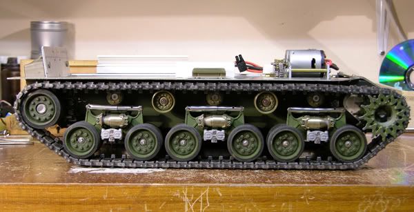

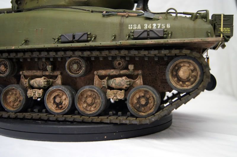

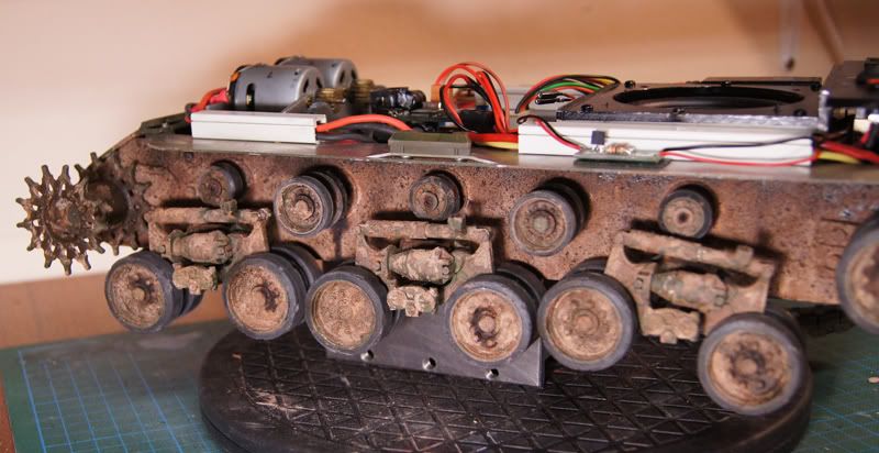

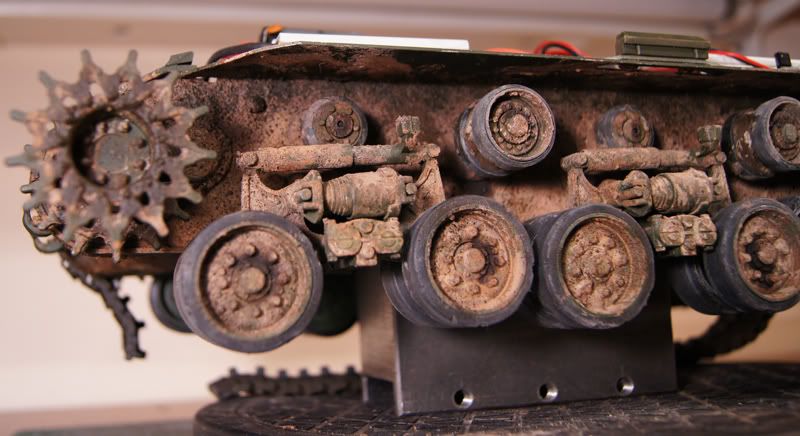

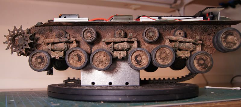

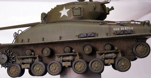

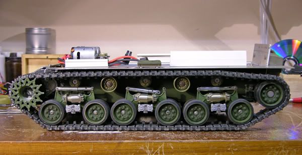

Da bei dem Tamiya Bausatz die Spannrolle des Laufwerkes falsch angeordnet ist,
musst diese noch richtig platziert werden.
Da im RC- Betrieb das alles ja auch halten muß und die Spannrolle so einiges an Kräfte
Ab können sollte, ist das dann doch etwas aufwändiger.
Hier mal ein Bild der Original Wanne, an welcher die Spannrolle zu tief ist

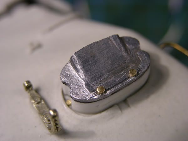

Also musste ich ein bisschen rumbohren und feilen und eine Druckplatte aus 2mm Alu zuschneiden, die das alles wieder Stabilisiert
So sieht dann das Ergebnis aus

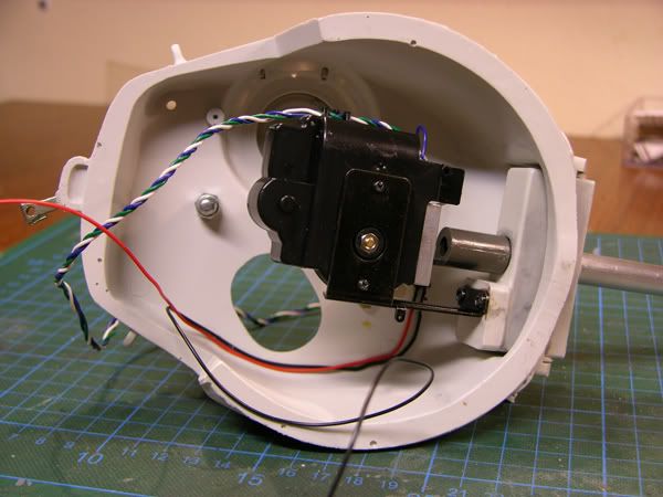

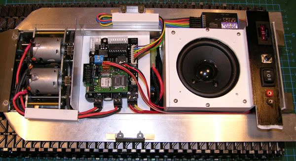

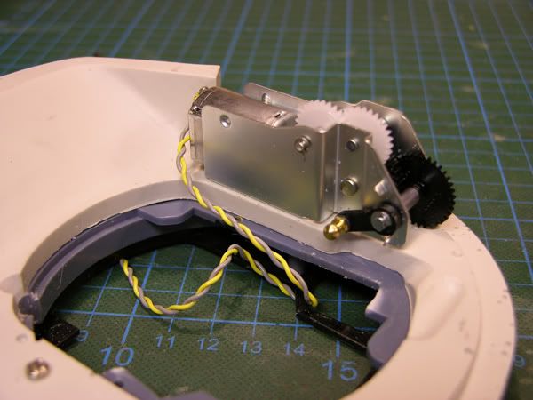

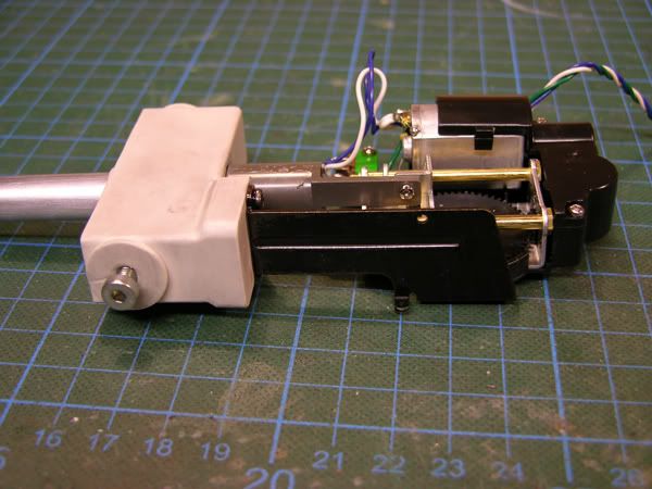

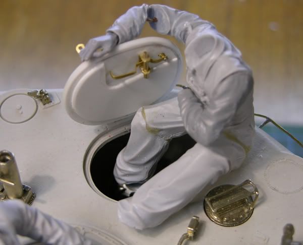

Im Turminnern wurden die RC Komponenten eingebaut
Rohr Hebe- und Senkmechanismus sowie der Rohrrückzug

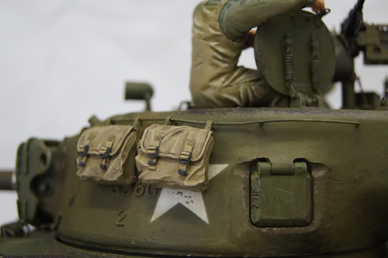

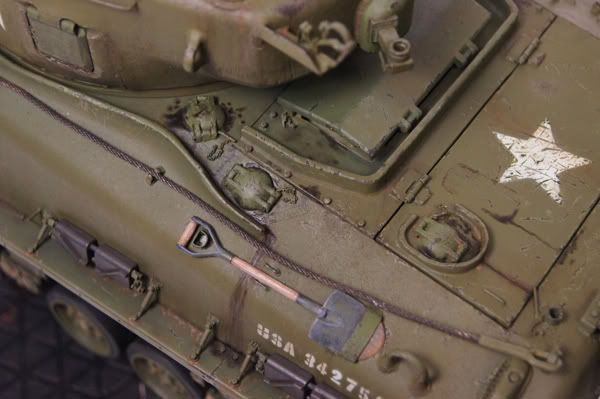

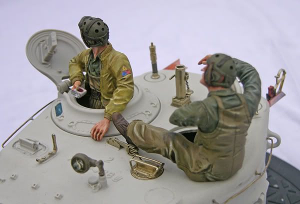

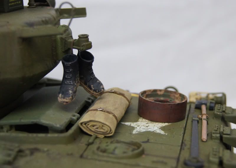

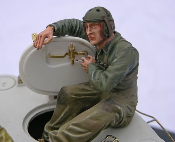

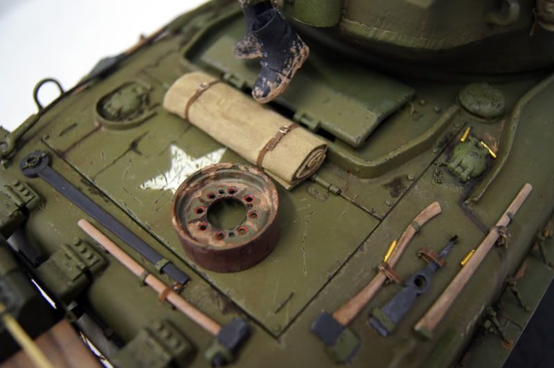

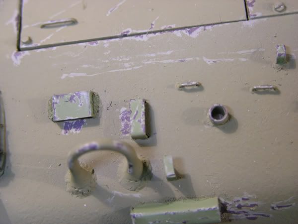

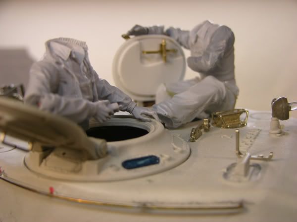

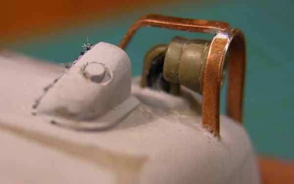

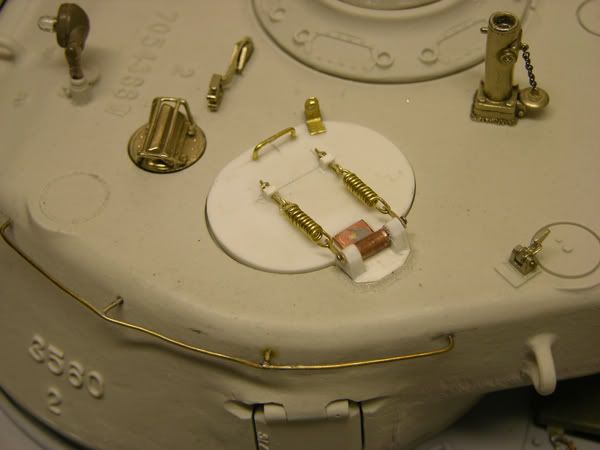

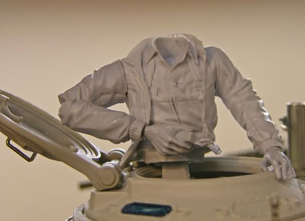

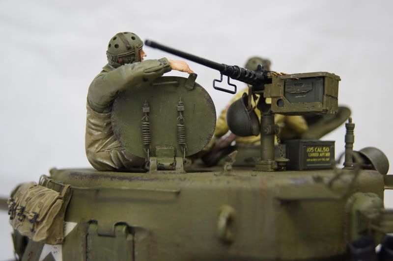

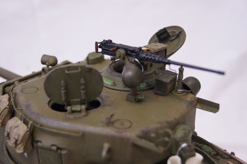

Dann noch ein paar Truppenimprovisationen gebastelt

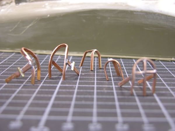

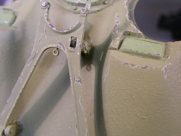

Die Turmbügel hab ich mit Absicht etwas verbogen dargestellt, nicht das ihr denkt ich kann das nicht gerade höhö.
Ich hab da irgendwo mal was gelesen, dass es so was wie Aufsteigehilfen auf den Panzer gegeben haben soll??
Wenn dann die ganze Horde wohlgenährter Panzermänner über den Bügel trampelt, kann der schon mal etwas verbogen werden:000

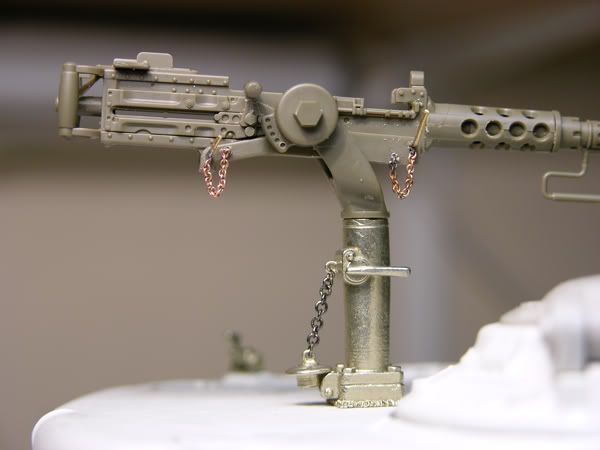

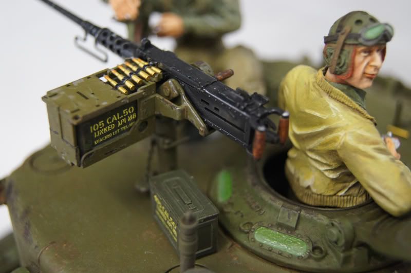

Kettchen am MG

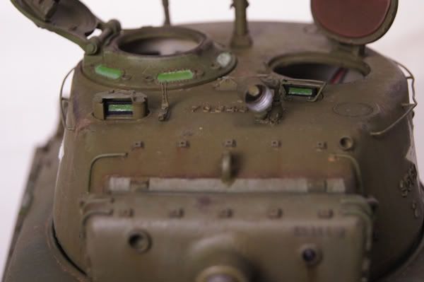

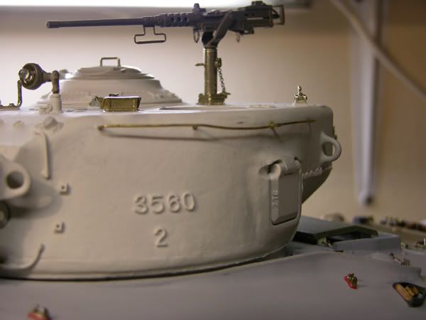

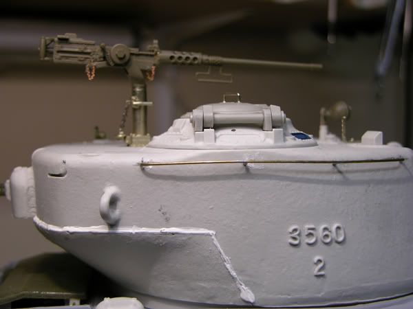

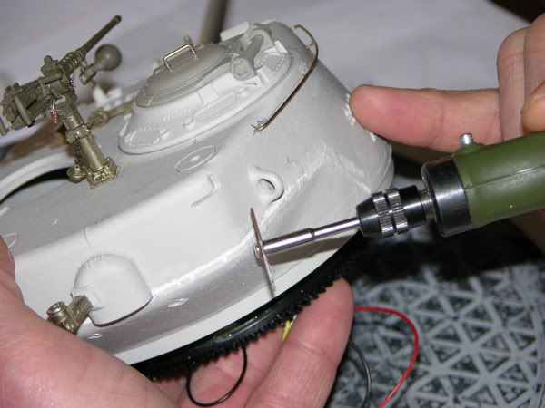

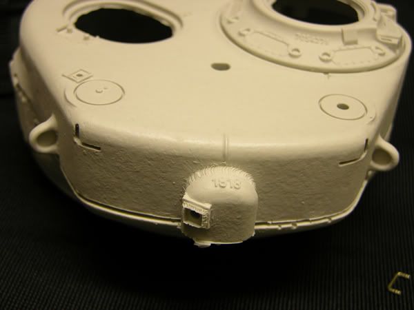

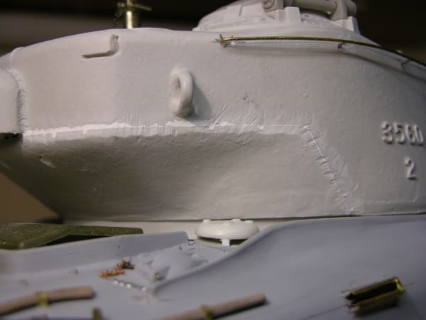

Dann hab ich mich noch über das verschleifen der Naht am Turm gemacht.
Axel hat ja die Naht genau da platziert, wo im Original das Dingens  auch verschweißt war.
Wenn man sich Originalaufnahmen mal anschaut, haben die Hilfsarbeiter im Panzerwerk
die Nähte/Gußränder wirklich äußerst Lieblos mit der Flex verschliffen.
ich hab versucht diesen Effekt mit dem Dremel nach zu ahmen
So sieht das Ergebnis aus
Ist vielleicht etwas übertrieben... sind aber die Schweißnähte auch...  :31:

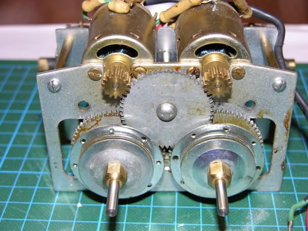

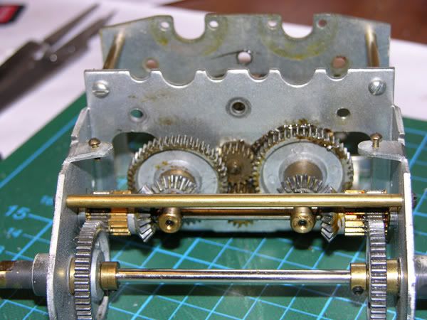

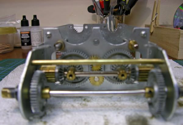

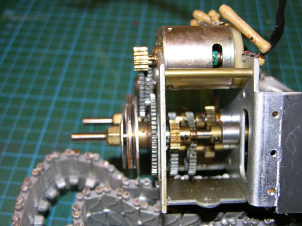

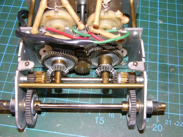

Ich habe durch Zufall einen Oldschool – Sherman für günstig Geld ergattern können.
Eigentlich war dieser nur zur Resteverwertung meiner übrig gebliebenen Teile gedacht.
Als ich die grüne Dose dann zerlegt habe, ist mir das Getriebe aufgefallen!!
Alles aus Metall und absolut Spielfrei!!
Also alles erst mal sauber gemacht und dann genauer untersucht.
In einem andern Forum hatte ich einen Bericht gelesen, wo
jemand so ein Getriebe umgebaut hatte, das wollte ich auch versuchen... Leider fehlte es mir am wissen, Ahnung habe ich auch keine und am grundlegenden know how sowieso!
Hier mal ein ganz großes Dankeschön an meinen Modellbaukumpel Stephan, der mir das Getriebe umgebaut hat und auch gleich noch die fehlenden Zahnräder gesponsert hat!!
So sah dann alles nach dem Umbau von Stephan aus

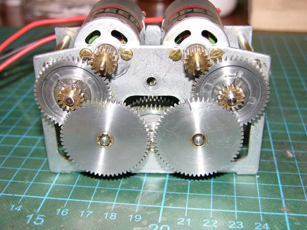

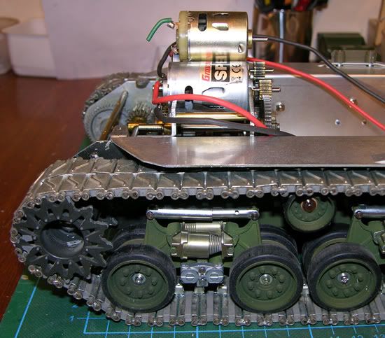

Die Motoren waren natürlich auch Schrott, also umbauen und Graupner Speed 400 eingepasst.

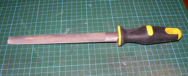

Hier kommt mal meine spezial Fräße zum Einsatz... grins
Vorher
Nachher
Nachdem das alles passte nahm das Debakel seinen Lauf
Die Motoren fuzten zwar gut, aber was ich nicht bedacht habe, war, dass die 400er länger als die ursprünglichen Motoren sind (so ein sch...)
Das Ergebnis war, dass die Oberwanne nicht mehr zu ging
Da war natürlich der Jammer groß... und die Suche nach anderen Motoren fing an.
Von einem Modellbaukollegen hab ich dann passende Motoren bekommen, und siehe da... die Oberwanne ging wieder zu!
Dann kamen die ersten Testfahrten wo sich dann herausstellte das die Dinger jaulten wie sau und unheimlich nach links zogen.
Also wieder alles zerlegt, Bundlager eingebaut und noch mal alles eingestellt.
Ergebnis -> jaulen immer noch aber ziehen nicht mehr so sehr.
Nach gefühlten 150 x Getriebe ein und ausbauen und testen bekam dann ein Zahnrad auch noch Karies (Leider fehlt hier der richtige Smiley, aber ihr könnt euch sicher vorstellen welcher da jetzt zum Einsatz gekommen wären tret )
Also wieder auf die Suche nach einem neuen Zahnrad gemacht, wieder alles ausgebaut und umgefickelt.
Von einem guten bekannten hab ich dann den Tipp bekommen mal das Zahnflankenspiel zu kontrollieren... und siehe da... kaum macht man es richtig
schon funktioniert es!!
Kein Jaulen und kein Ziehen mehr!!
Jetzt schnurren die Getriebe wie ein Kätzchen, die Dinger haben Kraft ohne Ende und haben ein schönes langsames Fahrbild (wenn es die
Ketten her geben würden, könnte der Bagger senkrecht die Wände hoch fahren höhö)
Hier noch ein Bild der fertig eingebauten Antriebseinheit, der Akku ist unter der ElMod Elektronik verbaut.
Hier sieht man, wie man im eingebauten Zustand an die Ladebuchsen, Ein- Ausschalter, die Sicherung und den Lautstärkeregler ran kommt.
Soviel mal zum Thema RC, wie ihr seht, ist da auch nicht immer alles ganz so einfach, wenn man sich, wie ich nicht auskennt.
Vor allem braucht man unbedingt Spezialwerkzeuge :31:
Fortsetzung folgt  :biggrin

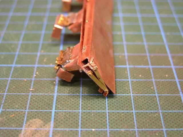

Da ich einen Vorserienturm hatte, waren so manche Anbauteile noch nicht fertig.
Ich wollte aber fertig werden... also selber machen  :31:
Ladeschützenluke
Die Halterungen für das Cal.50 (Die silbernen Teile sind von Axel, nicht von mir!!;)
Panzerschutz für das Periskop aus Blei und Messingschrauben

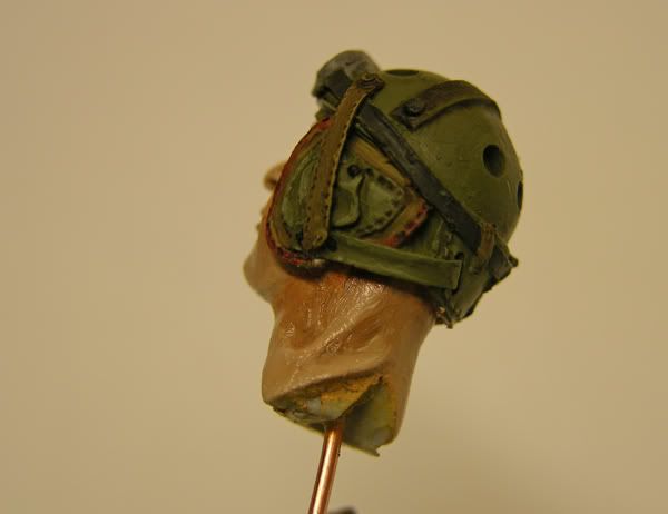

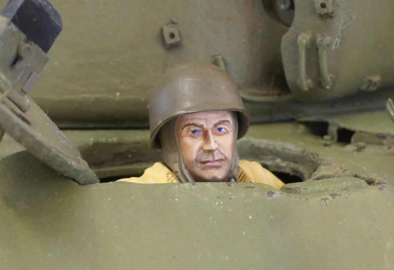

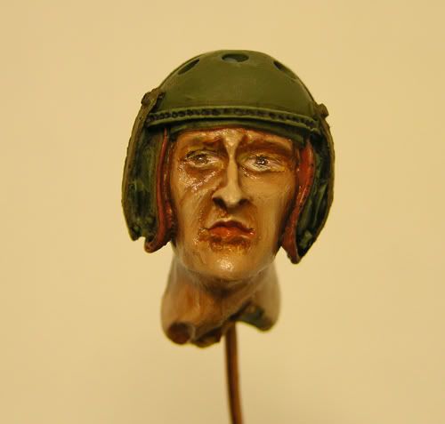

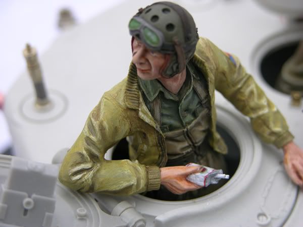

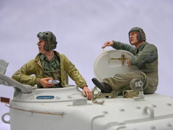

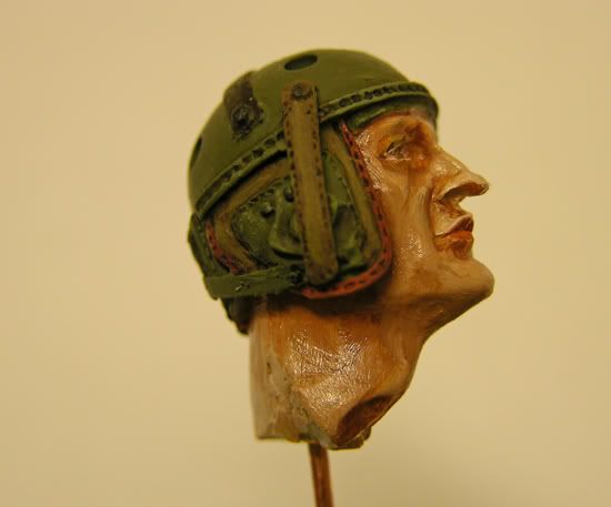

Als nächstes hab ich mich dann mal an die Figuren heran gewagt.
Wie üblich ist im 1:16er Bereich die Auswahl nicht sooo groß, so dass man da ein bisschen nachhelfen muß.
Ich hab hier die amerikanische Panzerbesatzung von Xion ein bisschen umgefrickelt.
Das waren meine ersten versuche Figuren um zu bauen.
und so sehen die Burschen fertig aus

Zunächst würde die Dose mal Grundiert und zwar grün :)
Ich muß sagen, dass ich mit der Grundierung nicht so glücklich war, da sie mit den Metallteilen nicht besonders gut verbunden hat,
obwohl ich mit Stahlwolle aufgeraut und mit Silikonentferner entfettet habe.
Dann die Grundfarbe... natürlich wieder grün höhö
Diesmal Dosengrün  :D  von Modell Master
Die Sterne und die Abzeichen wurden mit Schablonen auf lackiert
Gewisse Teile wurden mit einem anderen grün noch nachbehandelt, damit diese sich noch etwas abheben und die Kiste nicht so langweilig wirkt.

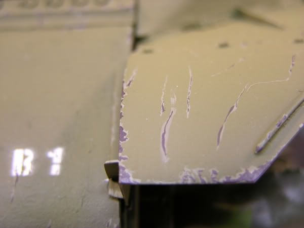

Meine ersten Schritte in Sachen CM  :D
Dann begann die Chipping Orgie

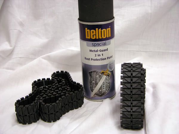

Die Bausatz Kunststoffketten hab ich mit einem Eisenglimmerfarbe aus dem Baumarkt grundiert

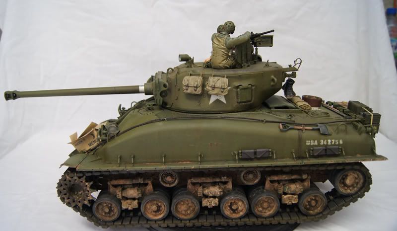

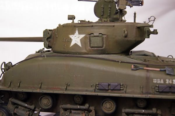

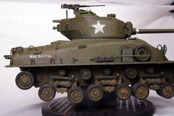

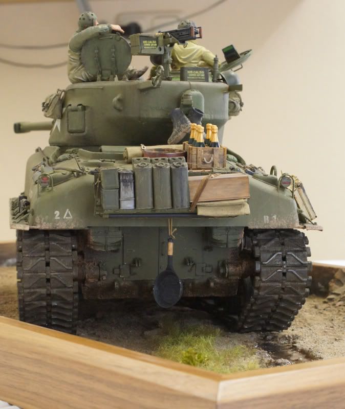

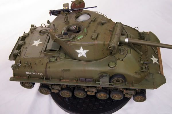

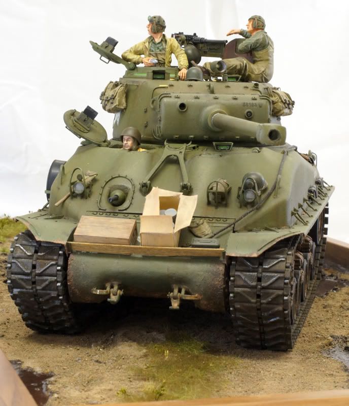

So, jetzt mal Bilder vom aktuellen Stand heute 1400...
Das Gerödel und die Werkzeuge fehlen noch.
Bilder ohne Kommentar
Das einzige was ich noch bearbeiten will ist der Schlamm/Dreck am Laufwerk/Wanne.
Bin mir aber noch nicht ganz schlüssig was ich da mache??
So Leute, jetzt bitte ich um eure Kritiken, Anregungen und Tipps
Rudi
Titel: Sherman M4A1 (76)W HVSS 1:16
Beitrag von: Ardennen am 14. Januar 2012, 17:04
:26:
Wusste ich´s doch!  :D  Passt scho!  :18:
Da ich weiss, dass du genauso wie ich immer Schwierigkeiten mit der Fotografie hast hier mal nach meinem Gusto ein gutes Bild aus deiner Serie:
Wie ich finde ein Top Ergebnis von CM im Zusammenspiel mit weiteren dezenten Alterungsschritten!
Übrigens ist der Kranz des abgestellten Kanisters auf dem Heck ein Burner  :gut:
Soooo ich verkrieche mich jetzt wieder demutsvoll unter meinen Stein  :22:
Greez,
Erik

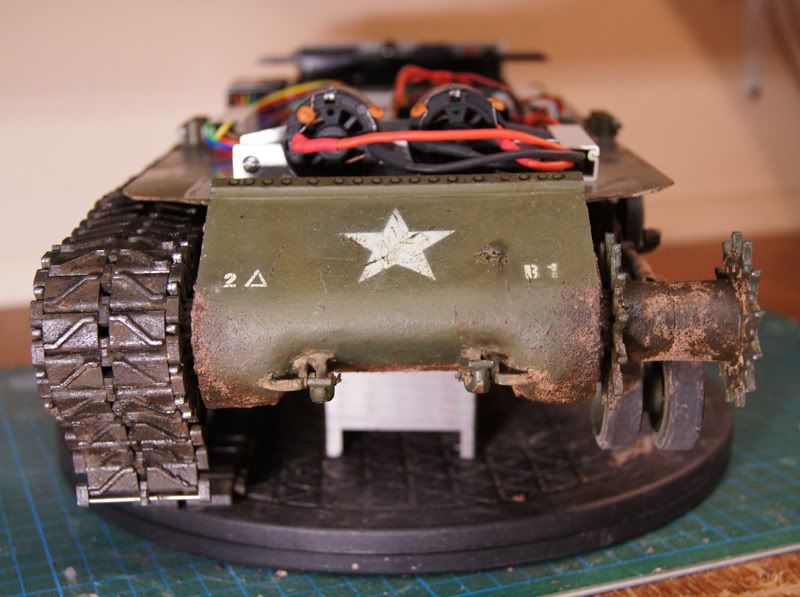

Beitrag von: Tiger-RG am 20. Januar 2012, 18:20
Huhu :biggrin ,
es ging wieder ein bisschen weiter.

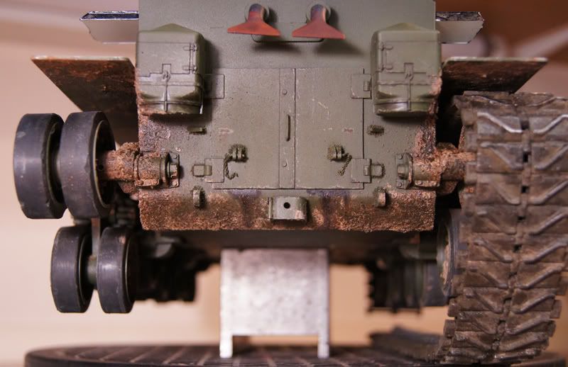

Hab mich mal mit Schlamm und Dreck versucht.
Aber nur das Laufwerk und die Unterwanne, ich will nicht den ganzen Panzer versauen.
So, hier mal die ersten schritte.
Das dunkle um die Naben soll ausgelaufenes Öl darstellen
Als nächstes soll dann dunkler nasser frischer Schlamm auf gespritzt werden, so als wenn der Panzer auf einem nassen Feldweg unterwegs war.
Aber nicht deckend, nur einige wenige Spritzer, so zumindest die Theorie :D
Ich hoffe, dass man es so lassen kann??
Ich hab so was noch nie gemacht und bin mir da äußerst unsicher  :000
Rudi

Beitrag von: Tiger-RG am 22. Januar 2012, 16:40
Hab jetzt noch mal etwas rumgeschlammt.
Hier mal ein paar Bildchen meiner Schlammorgie (leider ohne Señorita :31: )
Wie immer:
Bin für jede Meinung dankbar!!
Rudi

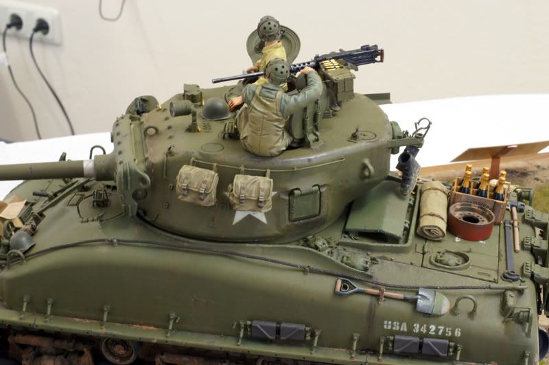

Beitrag von: Tiger-RG am 15. Februar 2012, 19:13
Hallo Peter,
naja, das mit dem Dreck beim Fahren stimmt schon, aber wenn du einen RC Panzer durch den 1:1 Schlamm jagst, dreht sich hinterher meist nicht mehr viel...

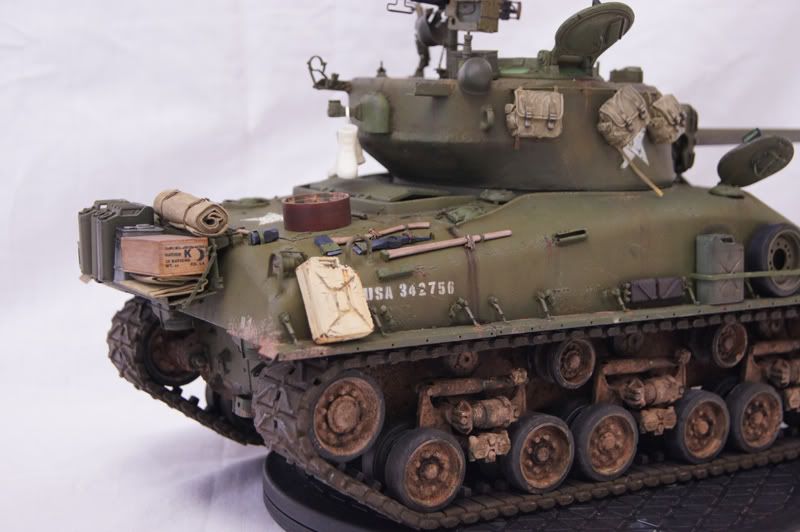

So,jetzt aber weiter im Text,
hab jetzt schon länger kein Update mehr eingestellt, da ich mit dem Gerödel beschäftigt war...
Da pinselt und pinselt man den ganzen Abend und bringt doch nicht fertig:000
Dann fällt mir wieder dieses und jenes ein und schon muß klein Rudi wieder ins Bett

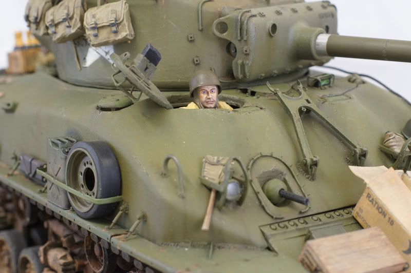

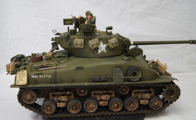

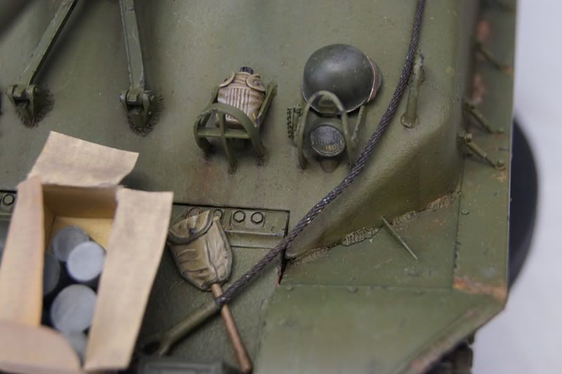

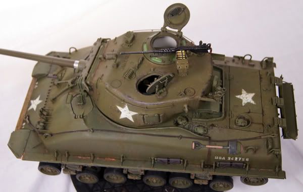

Ich hab jetzt mal Bilder mit dem Zubehör gemacht, damit Ihr mal ein Auge darauf werft.
So Sicher bin ich mir da nämlich noch nicht.
Es ist noch nichts fest verklebt und die Zurrbänder am Heck will ich erst machen, wenn ich mir absolut sicher bin.
Es fehlt noch eine Pfanne die am Heck angebunden werden soll... die hab ich vergessen dran zu binden (scheiß Alkohol, was hab ich wieder gemacht)
Die Riemen der Helme und die Stiefel am Heck des Turmes muß ich noch bemalen,
wobei ich mir noch nicht sicher bin, ob die da gefallen??
Der gelbe Beutekanister hab ich mir als kleine Auflockerung gedacht, bei so viel grün...
Ebenso die kaputte Laufrolle ohne Gummipolster
Der abgerissene Riemen des Rucksacks am Turm ist auch so eine Sache bei der ich nicht genau weiß ob das gut kommt oder Käse meiner wirren Phantasie ist
So, schaut bitte mal drüber und gebt Bescheid was noch zu verändern oder zu verbessern wäre.
Rudi
Beitrag von: Tiger-RG am 26. Februar 2012, 12:56
So, nachdem ich das Gerödel soweit fertig bemalt habe (hoffe ich zumindest)
und die Fuhre wurde mit Bänder gesichert wurde habe ich noch ein paar
leere Patronenhülsen vom Cal.50 auf dem Panzer gelegt.
Jetzt hab ich mal Bilder mit der Mannschaft vom fast fertigen Bagger gemacht.
Das einzige was jetzt noch fehlt ist der Hilfsfahrer in der Luke, den hab ich aber noch nicht...
Die Bilder sind so lala...
bin mit meiner neuen Kamera noch nicht ganz einer Meinung. :p
Wie immer, wenn euch was auffällt was nicht passt oder besser gemacht werden könnte -> immer raus damit!!!
Ich bin für jede Anregung dankbar!!
Rudi
Beitrag von: Tobias Bayer am 26. Februar 2012, 14:37
So stelle ich mir einen amerikanischen Panzer vor, voll bepackt bis zum letzten Platz. Sieht mal richtig toll aus.
Beitrag von: joH am 26. Februar 2012, 15:02
Geniales Modell, Gratulation! :26:
Joh
Beitrag von: superbickel am 26. Februar 2012, 17:45
Sehr schön, wirklich phantastische Vollendung der Arbeiten! Cool ist auch die Pfanne am Heck!  ;)
Beitrag von: Notger am 26. Februar 2012, 17:55
Hallo Rudi,
Wahnsinn! Klasse Sherman! Weiß gar nicht so recht, was ich schreiben soll außer Spitzenklasse,  :11: , Top, Super :gut: ........ :3:
Ein wirklich rundum gelungenes Modell! Einfach super!
Beitrag von: Ardennen am 26. Februar 2012, 19:03
Hoi Rudi  :D
Wie hattest du hier geschrieben?
Ich bin immer noch Anfänger!!
Na, da würde ich mal sagen: Gesellenprüfung bestanden!  :31:
TOP-Bagger!  :26:  :26:  :26:
Greez,
Erik
Beitrag von: Der Luchs am 26. Februar 2012, 21:28
Sehr hübsche Arbeit!
Sauber gebaut und ordentlich verschmuddelt  :23:
Die vielen Details sind klasse. Vor Allem die Nahkampfwaffe am Heck  :31:
Allein der Kamerad in der Luke macht mich stutzig... Die Bemalung ist gut, aber er wirkt etwas Comicartig...
Alles in Allem tolle Arbeit :7:
Gruß René
Beitrag von: Tiger-RG am 28. Februar 2012, 20:28
ich möchte mich ganz herzlich für eure tollen Beiträge bedanken
 :5:  :5:
Nachdem keine Kritiken gekommen sind, werd ich den Sherman wohl so lassen  :18:
Einzig die Figur für die Beifahrerluke muß ich noch machen, aber das kommt noch... irgendwann... bestimmt   :D
Rudi
Beitrag von: Tiger-RG am 30. Mai 2012, 20:46

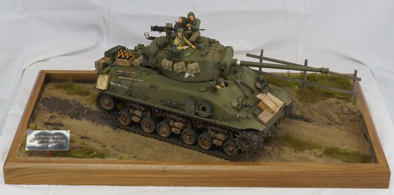

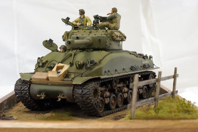

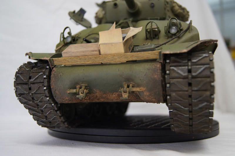

So Leute,
ich habe fertig!!!
Nach fast genau 2 Jahren und 3 Monaten ist das Projekt Sherman Ad acta gelegt!
Hab noch eine kleine (meine erste) Base gebastelt (Danke an Heiner für die Unterstützung) und ein Schildchen aufgestellt, den Hilfsfahrer zurecht geschnitzt und an gepinselt, das Gerödel noch farblich nachgebessert und noch so ein zwei Kleinigkeiten geändert.
So jetzt mal die Bilder, wenn noch was auffällt bitte Bescheid geben
Über eure Kommentare würde ich mich sehr freuen
Rudi
Beitrag von: Bugbear am 30. Mai 2012, 20:52
Absolute Klasse, Rudi. Der beste 1:16er den ich kenne.  :gut:
Definitiv zu schade um damit rumzufahren.  ;)
Beitrag von: Günni am 30. Mai 2012, 20:59
Da stimme ich Tom zu,
Astrein das Teil  :11:
Beitrag von: Nornagest am 31. Mai 2012, 12:31
Super.. nur mir persönlich viel zu sauber.
Ich würde ihn noch einstauben...das wars dann aber auch. :11:
Beitrag von: Tiger-RG am 31. Mai 2012, 21:34
freut mich sehr wenn euch meine grüne Dose gefällt  :5:
@Tom:
Danke für dein Lob!!!
Naja, viel gefahren ist er noch nicht  :36: aber er könnte  :31:
mal schauen wenn er seinen ersten Geländeeinsatz hat und was danach noch dran ist  :D
@Günni:
Auch dir ein Danke für dein Lob!!
@Nornagest:
Das mit dem Staub ist in 1:16 immer so eine Sache, wenn man da zu viel nimmt schaut das ganze gleich langweilig und eintönig aus.
Ich mir gedacht, dass im Frühjahr die Wege noch sicht so staubig waren und der viele Regen eine Staubschicht schnell wieder ab wäscht  ;)
Rudi
Beitrag von: Parasite am 31. Mai 2012, 21:41
Sehr geil!
Sag mal, wo wurden denn die M4A1 HVSS eingesetzt?
Stefan
Beitrag von: Steffen23 am 31. Mai 2012, 21:59
Hi Rudi,
habe Dir ja schon beim Bauen ein klein wenig über die Schulter geguckt und war begeistert!
Jetzt so fertig bin ich es erst recht, denn der Brummer sieht gigantisch gut aus!
Da er ja gefahren werden kann / könnte ist mir klar, dass die Kettenverschmutzung nicht zur Base passen kann, denn hier wäre gerade wegen der gerade durchfahrenen Pfütze einfach Dreck an der Kette erforderlich.
Ein wenig könnte der Kommandant noch zurechtgerückt werden, denn sein rechter Arm will so gar nicht zum Lukendeckel passen.
Mein Fazit: Ein verdammt solides und SEHR detailiertes Stück Arbeit, dass Du hier ablieferst!!!! SUPER!!!!!
Und das mit dem Grobmotoriker mit den großen Händen ........ erzähl nach DEN Bildern jemand anders! :aua:
Beitrag von: Tiger-RG am 01. Juni 2012, 20:45
Hi Stefan und Steffen,
auch euch beiden ein herzliches  :5:
@Stefan:
also ganz ehrlich???
Nirgends :13:
Ich muß ehrlich gestehen, dass ich da am Anfang den vielen Museumsfahrzeugen auf dem Leim gegangen bin :32:
Da gerade von diesem Panzer in den französischen, holländischen und belgischen Museen einige von diesen Panzern rum stehen und mir die Variante besonders gut gefiel, hab ich mich dazu entschlossen diese Version zu bauen...
Leider fiel mir erst sehr viel später auf, als ich Einsatzphotos gesucht habe, dass gerade der M4A1 HVSS nie an Kampfhandlungen teil genommen hat.
Er wurde, meines Wissens nach, zwar Ende 1944 noch nach Nordeuropa aus geliefert, hat aber nicht mehr an Kampfhandlungen teilgenommen.
Diese Panzer wurden dann zum Teil nach dem Krieg an die Französische Armee übergeben und von dieser dann, nachdem man sie ausgemustert hat, an die Museen abgegeben und von denen als Weltkriegspanzer ausgegeben  :000
Irgendwo steht der sogar der Thunderbolt III als ein M4A1 HVSS
Naja, und ich Trottel hab das eben auch geglaubt  :32:
Ich hoffe ich jetzt da alles richtig wiedergegeben und nicht wieder einen Fehler rein gebracht  :D
@Steffen:
Wenn wir uns mal persönlich kennenlernen kannst du dir ja meine Pfoten mal anschauen  :31:  :31:
Also große Hände stimmt auf jeden Fall  ;)
Mit dem Schlamm muß ich dir allerdings recht geben...
bin schon am überlegen, ob ich nicht vielleicht da noch ein klein wenig nachbessern sollte :000
Die Ladeschützenfigur hab ich leider nicht besser hin bekommen.
Entweder sah der Arm/Hand etwas komisch aus, oder sein Hintern lag nicht sauber am Turm auf... ich hab mich dann für den Arm entschieden.
Werde aber in Zukunft auf solche Sachen von vornherein mehr acht geben.
Rudi

Beitrag von: BigA am 01. Juni 2012, 21:17
Ich find ihn einfach nur Top ! Die Idee mit der Bratpfanne find ich klasse nur ob die Besatzung die da aufgehängt hätte wo sich Ruß und Dreck sammeln wage ich zu bezweifeln.
Aber das trübt das Ergebnis nicht im geringsten das Teil ist Klasse!!!
