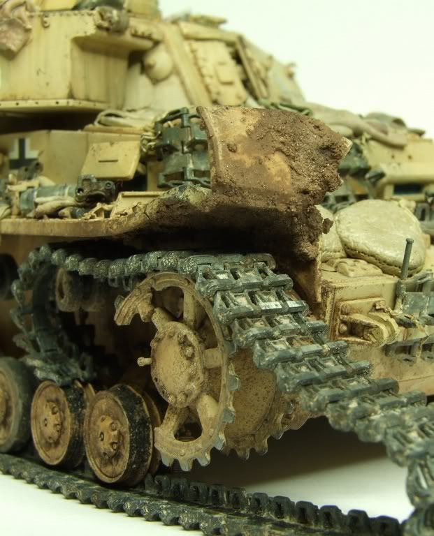

Ich habe das Uschi - Kettenbrünniermittel auch mal ausprobiert, und zwar unverdünnt.
2 Dinge sind UNBEDINGT zu beachten, stehen aber auch so erwähnt in der Gebrauchsanweisung:
Supersauber - superfettfrei!!!!    Es darf kein Luftbläschen an der Kette hängen!!!
Ergebnis:
Diese Kette ist bis auf ein ganz geringes drybrushing an den Kanten mit Rost sonst unbehandelt.
Was mir positiv auffiel: Die Farbe gefällt mir!!!
Negativ: Die Färbung greift sich "relativ" schnell wieder ab an den Kanten. Mag aber auch daran liegen, daß ich mit den Friuls noch einiges Hantier hatte, bis die so wie ich wollte auf dem Laufwerk lagen.
Meine Empfehlung: Schick, aber nicht unbedingt nötig.
