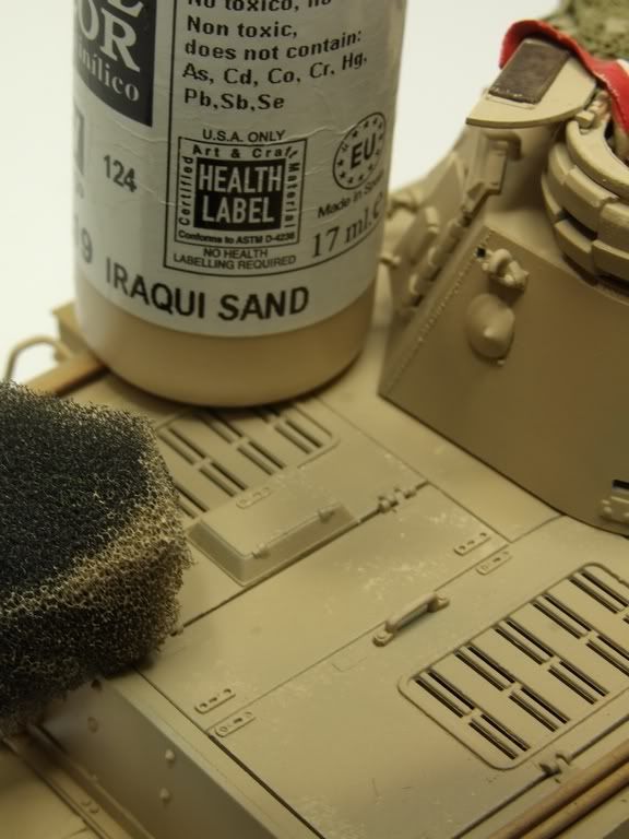

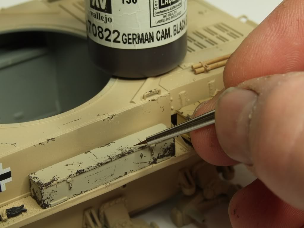

Hier ein Beispiel:
und anschließend:
Gunnar  :1:
