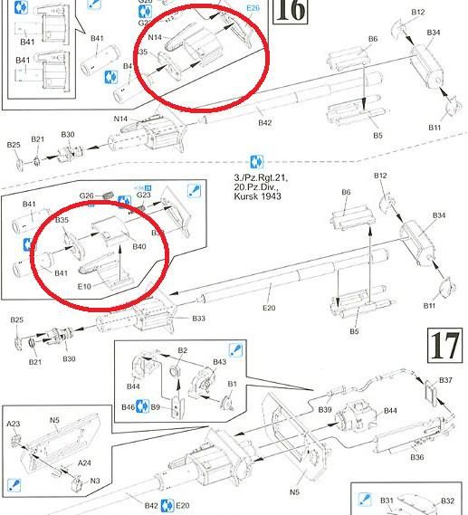

Hej
Kann mir vielleicht jemand(Notger :1: ?)weiterhelfen?
Welches ist die richtige Variante für die L/48 KWK?
N14 oder B40-E10?
Eine andere frage hätte ich noch(auch wen´s eigentlich schon zu spät ist)welche Variante der aufgeschweißten Zusatzpanzerung ("Fahrersehschlitz")wäre die richtige in verbindung mit der L/48.Die mit dem "ausbruch" oder die "vollflächige"?Oder kann man das nicht so einfach festmachen?
Leider läßt einen Dragon hier doch sehr im Regen stehen.
Gruß Oliver

Hallo Oliver,
dem Ausschnitt aus der Bauanleitung nach, baust Du den Pz IV G #6594 April-Mai 1943, richtig? ;)
Ich habe momentan keinen Zugriff auf meine Sachen, was das Kanonengehäuse angeht. Aber was die Zusatzpanzerung angeht, beide Varianten sind möglich. Bei den Vorbildfotos, bei denen man sehen konnte, ob die Zusatzpanzerung die Aussparung hatte oder nicht, wurde so auch in der Bauanleitung vermerkt (ich glaube, auch hinten bei den Bemalungsvorschlägen).
Die Bauanleitung sagt da nichts weiter zu, weil man da nichts zu sagen kann. Auch andere Pz IV G aus dem Zeitraum, die nicht als Bemalungs-/Decalsvorbilder herhalten mußten, zeigten mal die Zusatzpanzerung mit und mal ohne die Aussparung. Die meisten mit der L/48 hatten aber keine Aussparung mehr. D.h. aber, einige hatten sie schon. :36:
Dieses Fahrzeug aus der April-Mai Produktion fällt leider/zum Glück (je nach dem, wie man es sehen will) in einen Zeitraum, wo die Veränderungen fliessend waren. Genau der Zeitraum, wo die längere Kanonen eingebaut wurde, die Aussparung in der Zusatzpanzerung für das Fahrerperiskop wurde weggelassen... etc.
Wie gesagt, bei den Fahrzeugen, die als Vorbilder dienten und bei denen man es sehen konnte, da wurde es auch in der Bauanleitung vermerkt.

Beitrag von: olkani am 03. August 2011, 13:02
Hej
@Notger:Danke für die Hilfe.Sorry,hätte dabeischreiben sollen das es um den Panzer IV G April-Mai geht.Hab die Wanne bald fertig und will dan,natürlich,mit dem Turm weitermachen :31:.
Mein "problem" ist das ich keine Vorderansicht von dem Fahrzeug habe was ich baue.Es wird die Nummer 11 von den Bildern die ich hier geposted habe,nur zu einen späteren Zeitraum.Also mit L/48.
Leider habe ich die zusatzpanzerung schon angebracht und ich sträube mich die aussparrung mit sheet oder ähnlichen zu verschließen,wenns das auch in dieser Kombi gegeben hat bleibt es so,basta(oder,mut zur Lücke :D).
