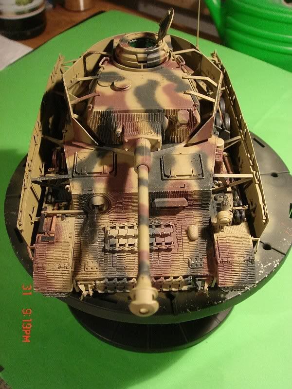

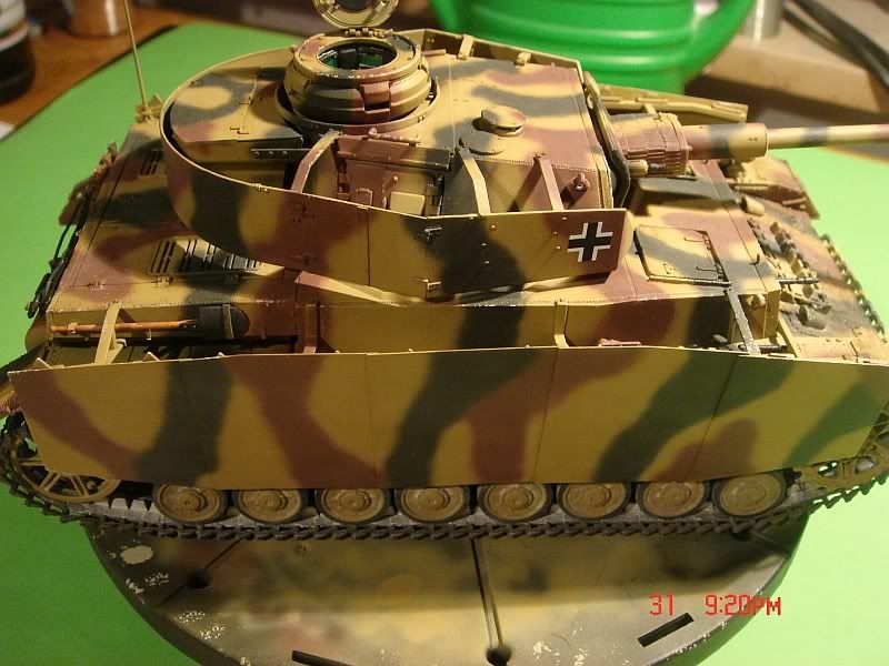

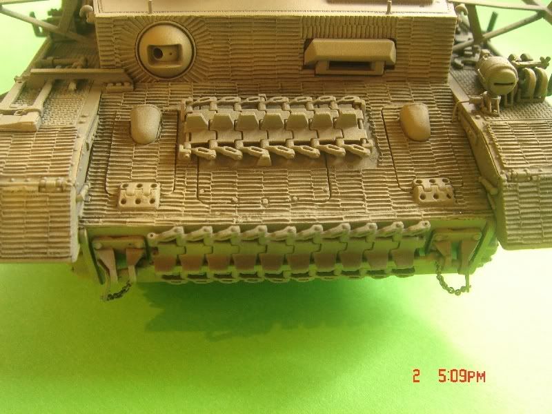

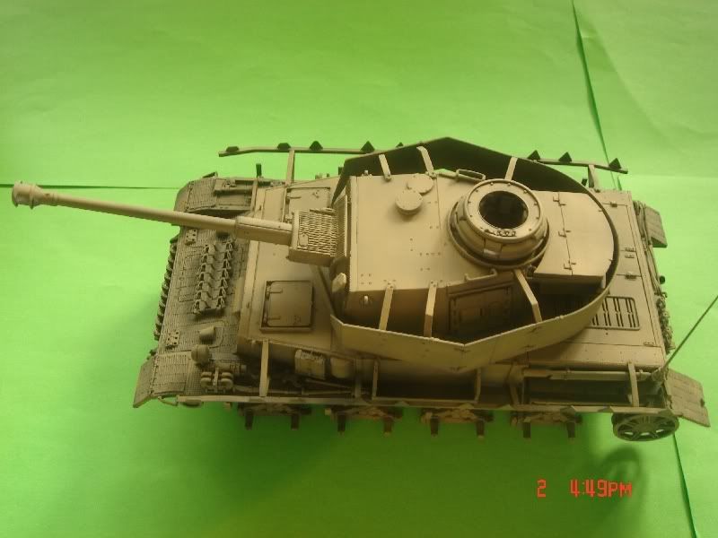

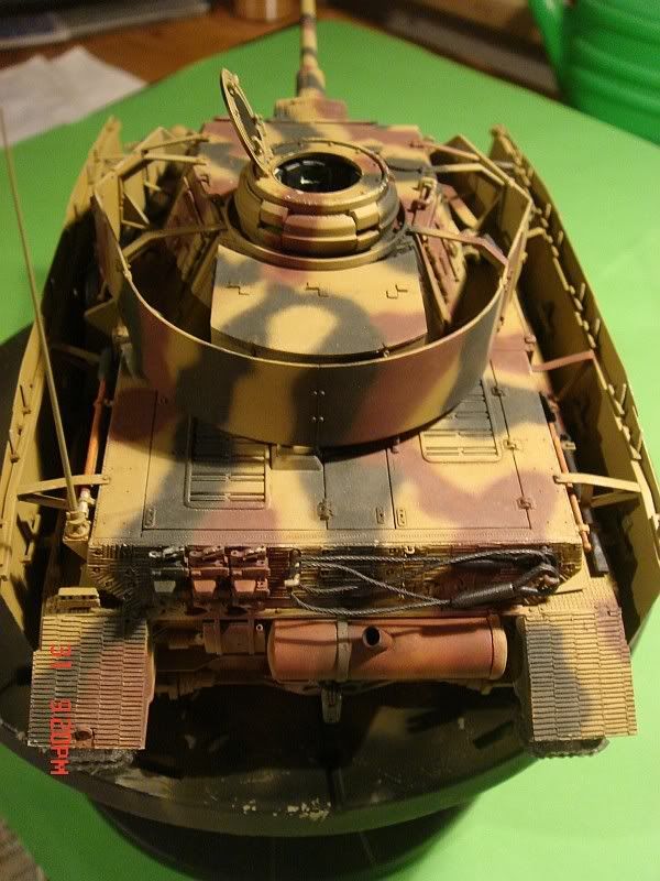

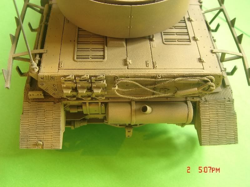

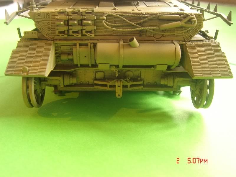

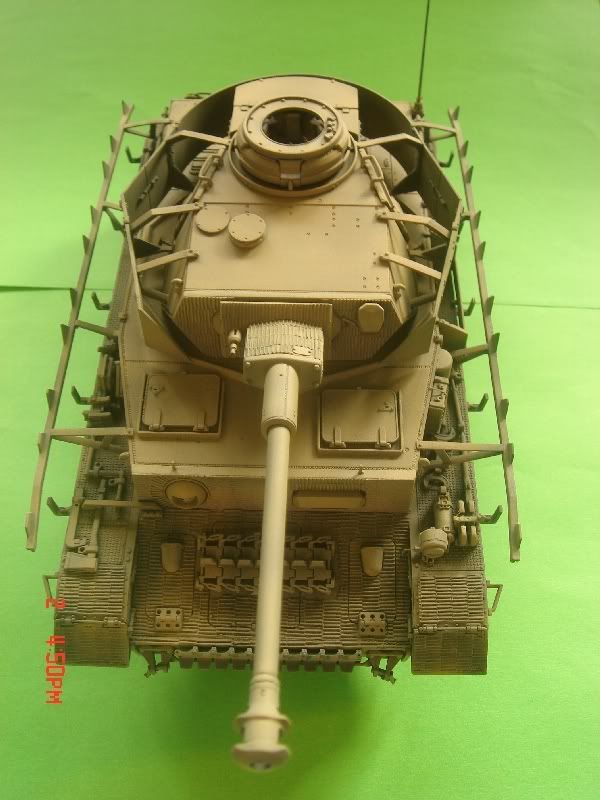

#837 hat Zimmerit. Auf Fotos kann man das erkennen.
Thomas, wenn's eine H werden soll, dann Zimmerit im allgemeinen vorne und hinten. Nix an den Seiten. Weder Wannen- noch Aufbauseiten.
Hier mal Fotos von meinen IV H #6300 mit Atak-Zimmerit, damals nach der ersten Farbschicht.
Und noch fast fertig:
Ich hoffe, man kann einigermaßen gut sehen, wo ich Zimmerit angebracht habe und wo nicht. Auch beim #6560 befindet sich an den gleichen Stellen das Zimmerit, mit der Ausnahme des Wannenbugs, aber da gab es ja, wie oben schon erklärt, beides.
