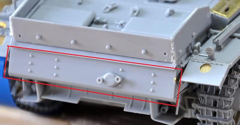

Hallöchen. Da ich selber nen IIIer baue, finde ich das hier natürlich besonders intressant.  :18:
Die Abplatzer sind wohl wirklich etwas ungglücklich.
Kommt noch ne Wintertarnung? Da könnte man ja nochmal etwas abschwächen.
Aber eins ist mir noch aufgefallen. Das Blech ganz hinten, ist falschrum. Das Teil müsste doch um 180° gedreht werden, oder nicht ?
Vielleicht kannst du es ja nochmal vorsichtig entfernen. Musste ich auch machen, bei mir ist alles runtergerutscht...  :32:
Gruß und viel Erfolg mit den Abplatzern ;)
