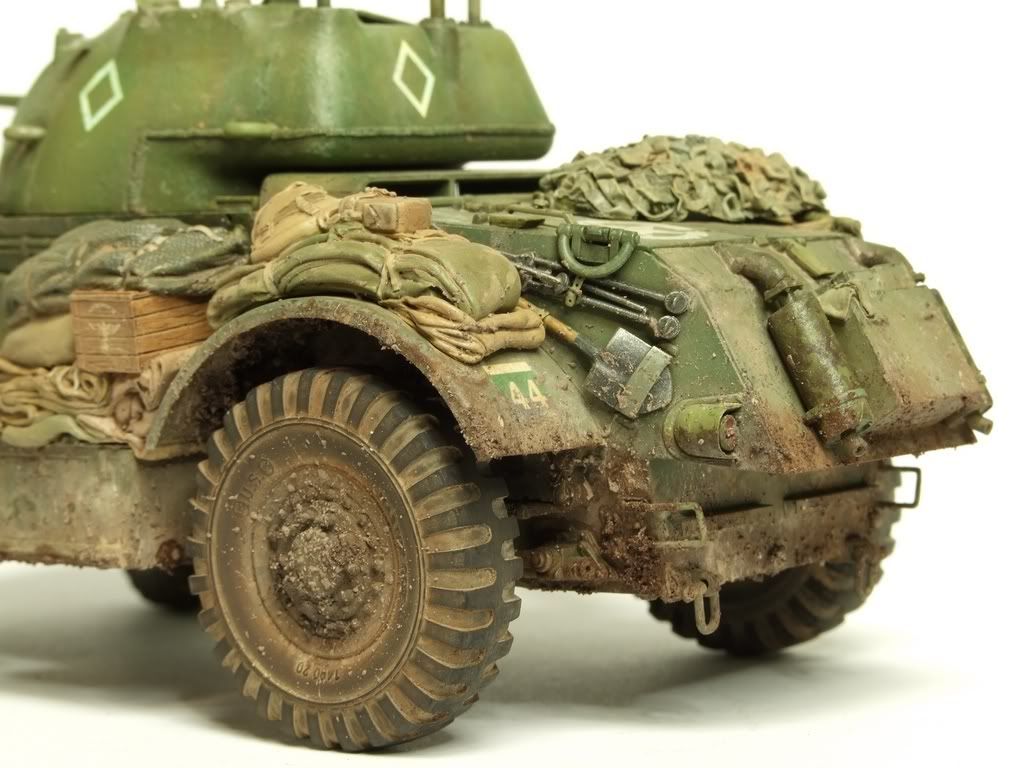

meines Erachtens funktioniert dies immer noch am besten mit der Schlammmischung von MIG.
Gezeigt wird dies auf der "Pigments" DVD.
Du brauchst MIG Resin, Sand, Gips, Pigment und ein bisschen Wasser.
Damit kannst du sowohl dicke Schlammkrusten als auch feine Schlammspritzer mit der von dir angesprochenen Methode erzeugen.
Für mich ist diese Methode immer noch die überzeugenste.
Gunnar

Beitrag von: Bugbear am 13. April 2011, 22:34
Hab auch die "MiG-Pampe" mal angemischt. Damit lassen sich mit etwas Übung wirklich ganz gute Ergebnisse erzielen.

Dein Staghound + Dio sind übrigens ganz große Klasse.  :gut:
Wenn du Lust hast, könntest du den ja mal in der Galerie zeigen. Würde bestimmt nicht nur mich freuen.  ;)

Hallo Gunnar,
Dein Staghound sieht einfach klasse aus! :gut:

Moin Gunnar und ein herzliches Willkommen bei uns.
Na, das sieht ja bombastisch aus ! :11:
Ich würde mich in der Tat sehr freuen mehr davon zu sehen !  :18:

Die mit der Migmischung sehen echt verdammt gut aus!

@Gunnar: Wow, die Beiden auf deinen Fotos sehen ja klasse aus! Besonders das LVT gefällt mir, ist eines meiner Lieblingsfahrzeuge! :)
Wäre echt toll wenn du die hier mal genauer vorstellen würdest! :22:  :22:
