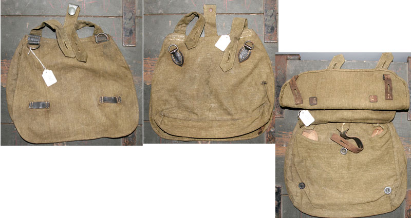

Interessanterweise sieht man fast überall dass Modellbauer die Brotbeutel ihrer deutschen Soldaten in einem mehr- oder weniger hellen Sandbraun bemalen.
Und ich muss sagen, auch ich hab das mal gemacht. Wird ja auch in fast jeder Malanleitung so geschrieben und man sieht es in jeder Figurengalerie.
Ich vermute dieser Irrtum stammt von der Ausrüstung aus dem 1. Weltkrieg, wo die Brotbeutel durchaus einen braunen Farbton hatten. Aber für die Brotbeutel der ehemaligen deutschen Wehrmacht kann man das so nicht stehenlassen.
Hier ist zwischen Grau und Grün so einiges anzutreffen, aber kein Braun (wobei ich hier keinen Anspruch auf die letztendliche Weisheit erhebe ! Es gab ja bekanntlich alles).
Seitdem ich mich seit circa 2 Jahren mit der Ausrüstung der deutschen Soldaten beschäftige möchte ich hier ein paar Brotbeutel meiner Sammlung vortellen und auch auf die Veränderungen eingehen die der Beutel über die Jahre mitgemacht hat.

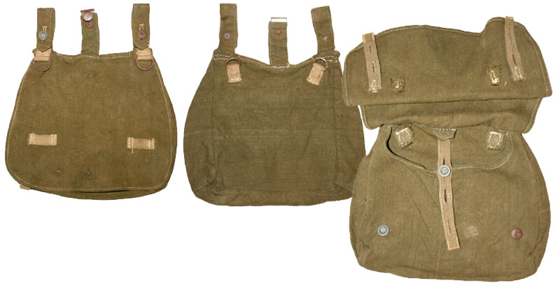

Brotbeutel 31: Frühes Modell
der frühe Brotbeutel war aus einem qualitätiv hochwertigen Segeltuchstoff. Die Farben variierten von Grau-Grün bis Grün.
Die Koppelschlaufen waren mit Leder verstärkt und alle Metallteile (Knöpfe, D-Ringe, Koppelhaken) waren aus Aluminium.

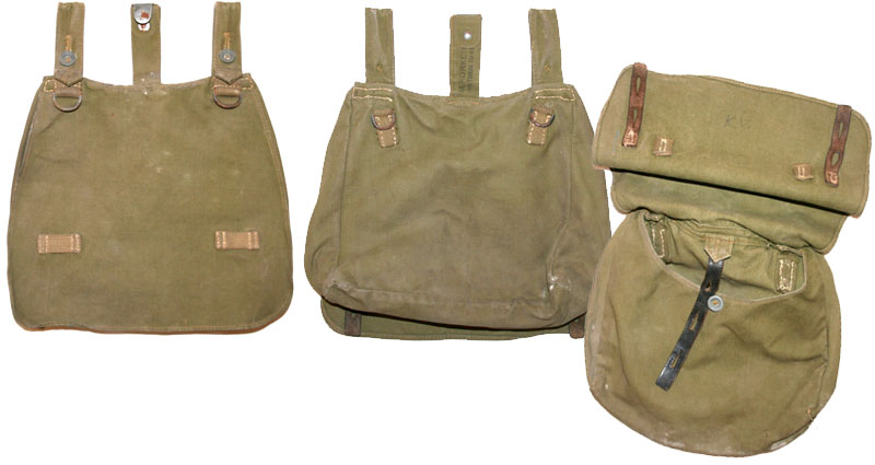

Brotbeutel 31: Mittleres Modell
Nach Kriegsausbruch wurde Material gespart:
der Stoff wurde dünner, die Lederverstärkung wurde weg gelassen und das Aluminium wurde gegen lackiertes Eisen ausgetauscht,
Alu-Knöpfe gegen solche aus Zink oder Eisen. Die Farbe des Stoffs reicht von Grün bis Grünoliv.
Der Übergang war fliessend und so findet man alle möglichen Mischformen bei den Materialien.

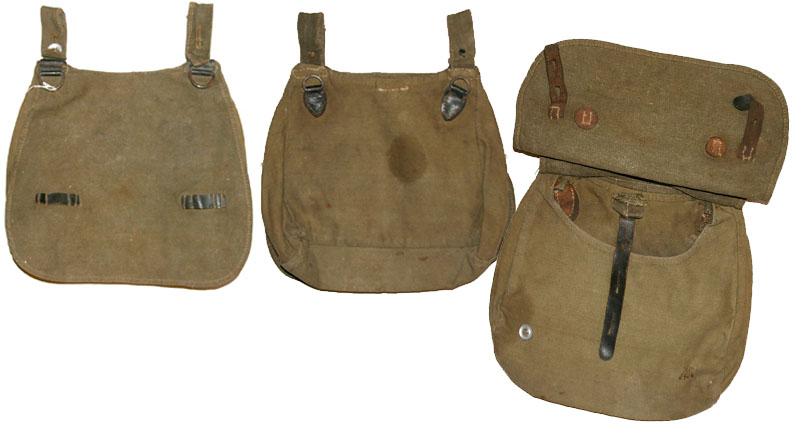

Brotbeutel 31: spätes Modell
Ende 1943. Mit Deutschland geht es bergab und auch die Qualität der Brotbeutel erreicht ihren Tiefpunkt.
Der Stoff ist minderwertig und dünn, die Eisenteile unlackiert, das Leder ist billiges Schweinsleder und vermehrt tauchen Ersatzmaterialien auf: Webriemen und Kunstleder.
Stoff-Farbe sticht stark ins Oliv.

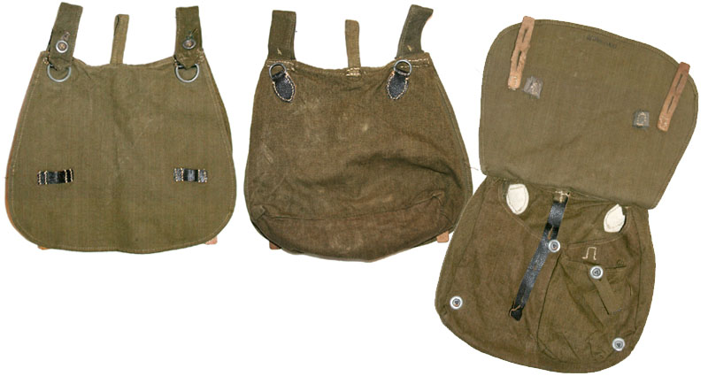

Brotbeutel Tropen
Webriemen als Ersatz für teures Leder existierte bereits seit den 30er Jahren. Am Anfang für den Einsatz in Afrika gedacht,
fanden sich Brotbeutel mit Web-Beriemung mit Fortschreiten des Krieges und um sich greifender Materialknappheit auch in Italien, Russland, Frankreich...
Auch hier geschah der Wandel fliessend, so dass man sogar Brotbeutel findet wo Leder und Webriemen zugleich verwendet wurden.

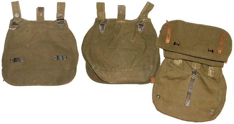

Brotbeutel Modell 1944
Kurz vor Ende wurde der Brotbeutel noch einmal vereinfacht:
Die mittlere Koppellaschen wurde nur noch als Schlaufe ausgeführt.
Bei den verwendeten Materialien findet sich ein wilder Mix aus allem was noch verfügbar war.
Komischerweise haben die '44er Brotbeutel innen eine gesonderte Tasche für das Reinigungsgerät (Blechdose mit Reinigungs-Utensilien
für den Karabiner 98k) bekommen, was der Absicht einer Vereinfachung eher entgegenspricht.

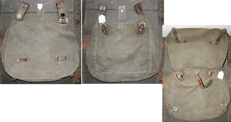

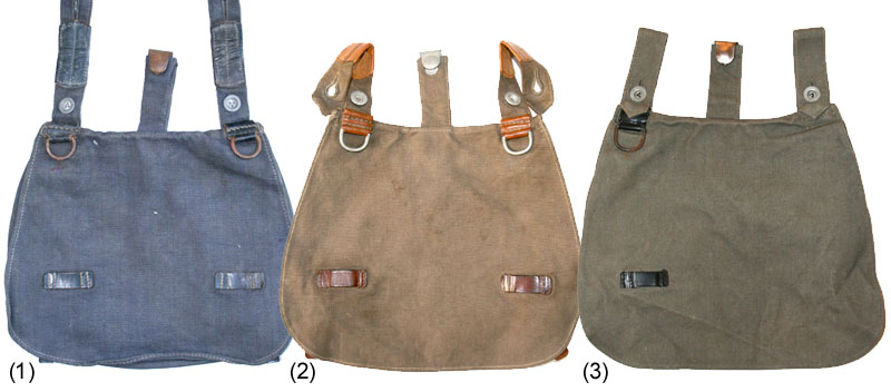

Weitere Brotbeutel
nur zur Ergänzung sei erwähnt dass quasi jede Organisation ihre eigenen Brotbeutel hatte. Hier zu sehen:
(1) Luftwaffe (blaugrau)
(2) Reichsarbeitsdienst (grünlich-braun)
(3) HJ nach Vorschrift (steingrau)
(folgt noch) SS nach Vorschrift (grüngrau)
(folgt noch) Jungvolk (schwarz)
(folgt noch) 1. WK (braun)
Also wie man sieht wurde eine große Vielfalt an Brotbeutel benutzt, aber keiner davon war sandfarben !
