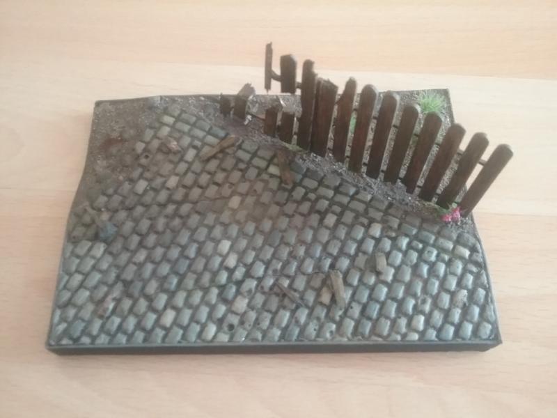

Beitrag von: Obergefreiter am 14. August 2017, 22:18
Heute wurde der Zaun mit vers. Ölfarben weiter bearbeitet...
die Pflasterstrasse bekam vers. Washes....
und zum Schluss wurde der Erdbereich noch mit Erde gestaltet
Obergefreiter
Titel: Mein erstes Dio ... Pak-Stellung - Frankreich 1940
Beitrag von: Artur91 am 15. August 2017, 10:56
sieht schon mal nicht schlecht aus!  :gut:
Beitrag von: SchoeniR6 am 15. August 2017, 11:38
sieht schon gut aus. Vielleicht kannst Du noch was gegen die Löcher in den Pflastersteinen machen, soweit man sie unter den Soldaten und der Pak noch sieht.
Freue mich auf weitere Bilder.
Gruß Daniel :1:

Beitrag von: Obergefreiter am 15. August 2017, 16:04
Danke, danke
Anbei weitere Bilder. Langsam tritt die letzte Phase ein.
Obergefreiter

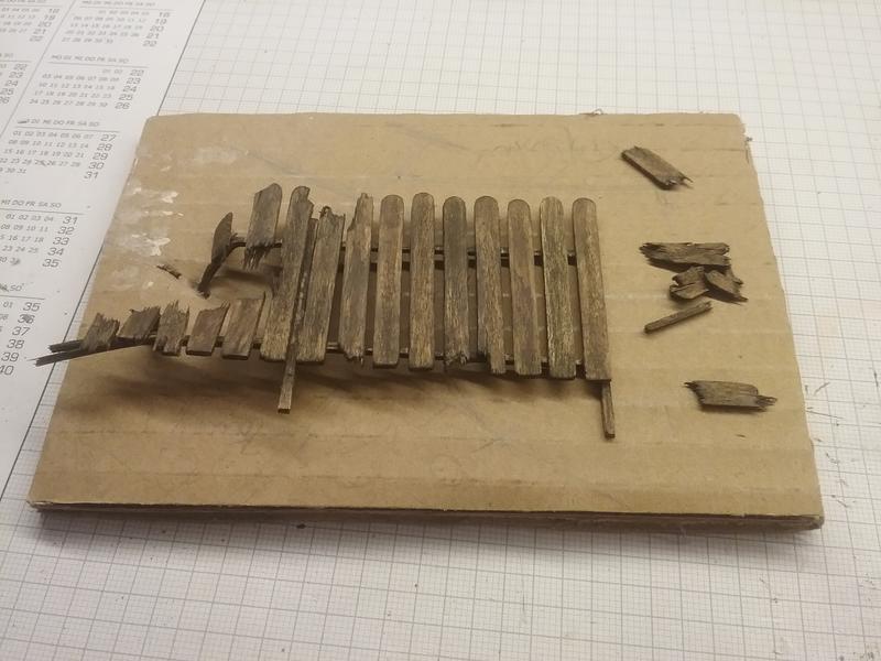

Zaun:
Kaffeeumrührstäbchen auf Masstab geschnitten und zusammengeklebt:
Gewashen mit
AK wash for wood
Danach wieder bearbeitet mit div Ölfarben (ocker, grün, weiss) und etwas (realem) Feuer. :36:

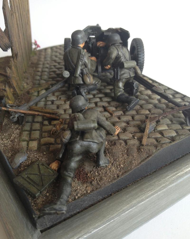

Beitrag von: Obergefreiter am 16. August 2017, 18:50
Bevor die Pak und die Soldaten mit matten Klarlack überzogen werden und anschliessend alles mit Pigmenten noch ein wenig eingestuft wird, hab ich nochmal final alles zusammengestellt und mit dem Handy ein paar Bilder gemacht.
Wie ist eure Meinung dazu?
Vielleicht ist mir alles ein bisschen zu dunkel geraden, liegt dann wahrscheinlich am Wash.
Dann müsste ich wahrscheinlich ein 'Pinwash' machen und kein Vollflächiges.
Probieren geht über studieren   :32:

Beitrag von: Tobias Bayer am 18. August 2017, 18:31
Rückmeldungen gibt es nicht immer gleich und auch nicht immer viele.
Das Dio gefällt mir gut. Stimmung kommt gut rüber.
Pak und Figuren gefallen mir nicht ganz so gut. Sie sind mir zu dunkel.
Vielleicht etwas weniger dunkles Wahing nehmen. Die Figuren sind aber auch alt und nicht besonders gut vom Hersteller gefertigt, da ist es schwer, ein perfektes Ergebnis rauszuholen.
Daher: Weiter so.

Beitrag von: Joefi am 18. August 2017, 18:34
nee,
ist nur gerade Urlaubszeit...... :31:  .
Mir gefällt das Dio von der Komposition her sehr gut. Die Farben passen und auch die Pak sieht gut aus. Die Verschmutzung ist Geschmackssache, für mich etwas zu sehr verdreckt.
Kommen wir zu den Figuren...... man sieht denen ihr Alter doch deutlich an, ich hätte Sie nicht mehr verwendet und mich nach formtechnisch moderneren umgesehen.

Beitrag von: Obergefreiter am 18. August 2017, 19:19
Huh,  Glück gehabt.
Bei den dunklen Figuren und Pak bin ich bei euch. Ist mir auch zu dunkel geworden. Die PAK wollte ich mit Absicht mal stärker verschmutzen. Normalerweise   halte ich mich damit immer eher zurück.
Trotzdem vielen Dank für eurer Feedback.
Freut mich, dass das Dio gefällt.

Beitrag von: Wimpl am 18. August 2017, 20:07
Also das Dio ist doch recht gefällig geworden, die Farben des Steinpflasters sind toll, auch der Zaun ist nicht schlecht!
Die PAK passt auch, nun zu den Figuren:
Wie bereits geschrieben sieht man ihnen das Alter an...soll aber nicht heißen dass sie deshalb schlecht sind. Versuche das nächste Mal vor allem die Köpfe gegen solche aus Resin auszutauschen...da kann man noch viel wettmachen.
Die Haltungen sind ja passend, ein wenig mit der Bemalung spielen und die werden ganz groß...und wenn du dann noch in die Vollen greifen willst nimm Resinhände und Waffen aus modernerer Herstellung...aus der Grabbelbox oder einem einschlägigen Hersteller solcher Sets...
Aber im Fazit kann man sagen: Für das erste Dio nach Jahren nicht schlecht und schön geworden... :7:  :1:

Beitrag von: Obergefreiter am 20. August 2017, 20:13
nochmals besten Dank für eure Kritik.
Zum Abschluss habe ich die Figuren, die Pak und das Dio (teilweise) noch mit Klarlack überzogen und zudem noch ein wenig mit Pigmenten verfeinert.
Damit schliesse ich das Dio "Pak-Stellung in Frankreich 1940" ab:
