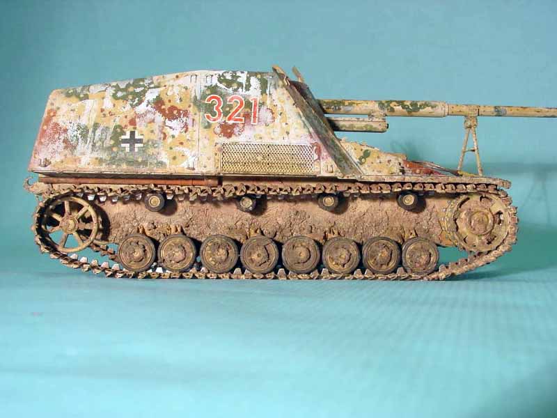

Allerdings würde ich dir zu einem anderen Tarnmuster raten, ich glaube nicht dass das von dir gewählte am Modell so gut wirkt. Das kommt denke ich eher wie Krikel-Krakel von nem Anfänger rüber. Auch wenn es im Original so ausgesehen haben mag.
Wie wärs denn stattdessen mit dieser Tarnung, die ist auch recht aussergewöhnlich:
Quelle:panzermodell.de

Die Tarnbemalung
Sozusagen im allerletzten Moment habe ich mich für eine der zur Auswahl stehenden Tarnbemalungen entschieden. Die, die ich zuerst ins Auge gefasst habe, wollte ich doch nicht realisieren. Stattdessen habe ich mich für eine Flecktarnung entschieden. Die Flecken wurden mit der Airbrush lackiert. Leider habe ich nicht gerade die beste Airbrush, deswegen sind an den Rändern relativ viele Sprenkel und die Flecken sind ziemlich grob geworden, aber das ist eigentlich noch vertretbar.
Der Originalpanzer gehörte zur schweren Panzerjäger-Abteilung 525, welche Anfang 1944 im Raum Monte Cassino und Anzio stationiert war.
Washing
Nun folgte ein Washing mit Sienna gebrannt. Die verdünnte Ölfarbe wurde großflächig auf das Modell aufgetragen. Mit einem fusselfreien Tuch und Q-Tips habe ich nach dem Trocknen des Benzins die Ränder der Farbe verwischt. Anschließend habe ich Umbra gebrannt und schwarz in die Vertiefungen laufen lassen.
Der Boden vom Kampfraum sollte möglichst verdreckt aussehen. Also habe ich etwas weniger stark verdünntes Umbra gebrannt in die Vertiefungen laufen lassen. Dann habe ich sie mit einem Tuch unregelmäßig abgetupft. Anschließend folge der gleiche Vorgang mit Sienna gebrannt und Schwarz.
Erst nach diesen Vorgängen habe ich die Decals angebracht. Mir persönlich gefällt es besser, wenn die Decals sauberer sind.
Drybrushing
Auf die Seitenwände habe ich Klekse mit weißer und brauner Ölfarbe gemacht. Nach kurzer Trocknungszeit habe ich sie von oben nach unten verwischt, um das Gesamtbild etwas aufzulockern. Anschließend kam ein Drybrushing mit weißer Ölfarbe.
Lackabplatzer und Kratzer
Nun kamen die Lackabplatzer dran! Dazu habe ich zuerst ein Gemisch aus beiger und weißer Acrylfarbe auf einige Stellen aufgetragen. Anschließend habe ich die Stellen mit Blaugrau ausgemalt. Vielleicht werde ich noch etwas Metallic-Farbe auf die Stellen auftragen, aber das weiß ich noch nicht genau. Anschließend habe ich mit einem Bleistift Kratzer auf den Panzer gemacht.
Kette
Nun wurde die Kette mit einem Gemisch aus Lederbraun und Ziegelrot gebrusht. Anschließend kam ein Washing mit Erdbraun. An der Ketteninnenseite habe ich schwarz-braune Farbe aufgepinselt. Sie soll den Gummiabrieb der gummierten Laufrollen darstellen.
Laufwerk
Nun habe ich die Laufrollen und das Fahrwerk mit stark verdünnter Erdfarbe gebrusht um dem ganzen einen staubigen Eindruck zu verleihen. Anschließend wurden sämtliche Teile des Fahrwerks angebacht und fixiert. Hier noch ein Tipp: arbeitet sorgfältig, wenn ihr die Magic Tracks von Dragon zusammensetzt und unterteilt sie in einzelne Segmente. Ich habe sie in vier Segmente pro Seite unterteilt: Oberseite, Unterseite, Antriebsrad und Umlenkrolle. Die Sorgfalt macht sich bezahlt, wenn ihr die Teile fertig montiert;-)
Alles zusammenbauen
Jetzt wurden alle Einzelkomponenten, bis auf die Hecktüren und die Kanone montiert. Auch die Granaten kamen in die Munitionskisten. Die Kanone montiere ich erst, wenn ich den Richtschützen zusammengebaut, bemalt und auf seinen Platz geklebt habe.
Das Tarngebüsch

Titel: Dragon Nashorn
Beitrag von: andreas schenz am 12. März 2011, 10:55
Gefällt mir ausgesprochen gut, bis jetzt. Auf Deine weiteren Tarn-
aktionen bin ich gespannt.
Beitrag von: Sprudelmax am 12. März 2011, 11:22
Sieht gut aus! Beim nächsten Mal kannst du ja versuchen die Lackschäden mit einem Schwamm zu machen, dann werden die feiner.
Ich bin auch schon gespannt wie die Blättertarnung sich weiter entwickelt, das sieht man nicht besonders oft an Modellen!
Beitrag von: Bengs am 12. März 2011, 15:03
Finde die Tarnung an sich auch sehr schön.
Aber wie schon gesagt, finde ich die Farbbplatzer jetzt nicht
ganz so toll. Teilweise sind sie zu groß und man hätte sie
vielleicht auch besser platzieren können. Aber mir gefällt das
Nashorn trotzdem gut  :18:
Beitrag von: Notger am 12. März 2011, 16:36
die Tarnlackierung finde ich auch nicht schlecht, aber wie Joh es schon absolut richtig auf den Punkt gebracht hat, bei den Lackabplatzern sieht man, daß Du viel zu schnell und ungeduldig gearbeitet hast. Laß Dir Zeit, dann hast Du auch nach Beendigung des Modells viel mehr Freude am fertigen Modell. So wirst Du Dich doch immer wieder drüber ärgern, daß Du Dir keine Zeit gelassen hast.
Da läßt Du Dir tagelang Zeit beim Bau, aber bei der Lackierung machst Du das ganze im Schweinsgalopp... Laß Dir bitte echt mehr Zeit beim nächsten Modell! Es macht sich auf jeden Fall bezahlt!
Beitrag von: Leopard 2 Mann am 12. März 2011, 20:12
auch ich verfolge Deinen Baubericht. Du hast das Modell sehr gut und auch sauber gebaut.
Du solltest aber auch die Bemalung und Alterung genauso sorgfälltig machen und Dir die nötige Zeit dafür lassen. Da bin ich der gleichen Meinung wie die anderen. Das Ergebnis wird dann ein schöneres sein weil man sorgfälltiger vorgeht.
Da du noch nicht fertig bist bin ich gespannt was du noch alles machen wirst. Gerade die Tarnung sieht für mich schon gut aus. Werde also auf alle Fälle dran bleiben.
Gruß Alexander :biggrin

Beitrag von: Steffen am 12. März 2011, 21:26
Okay, beim nächsten Modell, oder besser bei dem was noch kommt werde ich eure Ratschläge beherzigen!
Die Büsche habe ich, bevor ich sie bemalt habe, noch mit Mattlack grundiert. Überraschenderweise sind nur ganz wenige Blätter abgefallen, ich hab anscheinend beim Kleben ganz gute Arbeit geleistet!
Jetzt wurden drei Farben aufgetragen: zuerst zwei relativ stark verdünnte Farben, einen Olivton und danach die selbe Farbe mit weiß aufgehellt. Anschließend kam etwas weniger stark verdünntes Bronzegrün auf die Blätter.
Auf die Fahrzeugfront habe ich noch ein paar einzelne Blätter von dem Moos(?) geklebt.

Wirklich sehr gut gemacht!!!!
Was mich gar nicht überzeugt sind die meiner Meinung nach zu großen Chipps.
Aber da ich gerade selber mit dem Chipping auf Kriegsfuß stehe sollte ich besser die Klappe halten - es ist wirklich sehr schwer, diese subtilen Abplatzer ordentlich ( wie bei Dir ) UND klein genug ( nona ) zu erzeugen.
Trotzdem ein tolles Einhorn!!! Da kömmt sicher noch Staub und / oder Dreck ins Laufwerk oder erkenne ich das wg. der Fotoqualität nur nicht?
Steffen - ach!  ;)
Beitrag von: Steffen am 19. März 2011, 10:38
Erstmal danke für euer Lob! Vorallem darüber, das die Laubtarnung so gut ankommt freue ich mich :5:
Ja, die Lackabplatzer sind wirklich in Fluch! Ich glaube ich lasse die beim nächsten Modell weg, die schaden mehr als das sie dem Gesamteindruck nützen (Zumindest bei mir).
Das Fahwerk habe ich nur ganz dezent eingestaubt. Mehr werd ich auch nicht verdrecken, denke ich, so passts besser nach Italien finde ich. Es soll ja nicht nach Herbst an der Ostfront aussehen ;)
Hier sind bessere Bilder vom Modell!
Die hier werd ich für das Diorama verwenden!
