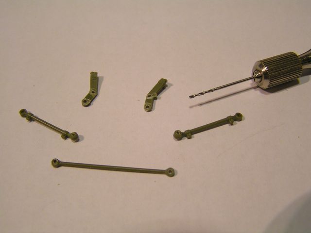

Jetzt kommen wir zum vorderen Fahrgestell, dank den Baubericht von Sven Heimroth auf der Panzer-Modell Seite seines M1126, kann ich hier etwas genauer auch den Bau einer eingeschlagenen Lenkung Zeigen.
Um die Teile A15 der Lenkung in ihren Einzelteilen zu zerlegen, brauchen wir, eine Resinsäge, Seitenschneider, Handbohrer 1mm, Skalpell und Rundprofil in verschieden stärken und Materialien.
Hier das Bauteil A15 was es zwei mal gibt mit dem Lenkgestänge.
AFV hat mit gedacht und schon die Bohrlöcher vorgestanzt.
Mit der Resinsäge habe ich jetzt das Teile A15 in seine Bestandteile zerlegt was man zwei mal machen muss.
Ich habe jetzt mit den Handbohrer die fehlenden Löcher gebohrt, wie man sehen kann.
Dann habe ich mit 1mm Plastikrundprofil, die Stifte für die Löcher zurecht geschnitten und dann mit einer sehr heißen Schraubendreher Spitze die enden des Rundprofils flach gemacht.
Damit bleibt die Lenkung jetzt funktionstüchtig.
Hier jetzt lose auf das Unterteil gesteckt, die vorstehenden Plastikresten der Profile, entferne ich zum Schluss wenn die Vorderachsen fest in ihrer Position sind.

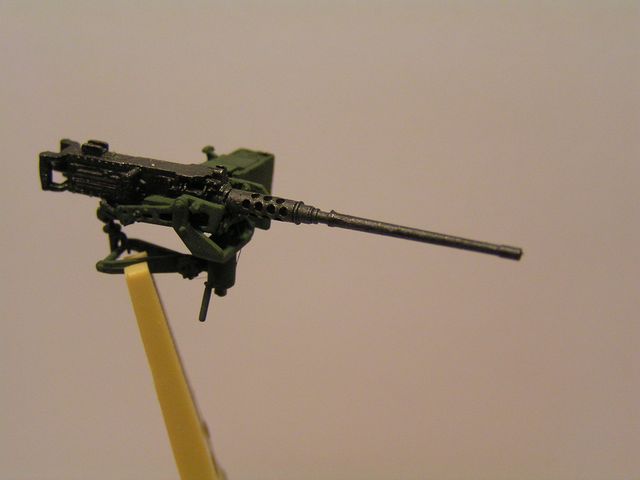

jetzt befasse ich mich mit dem cal. 50 MG, da es ja einen neuen Lauf hat, wollte ich mal eine andere Methode zum Bemalen ausprobieren.
Da verwende ich jetzt mal die Methode des Modellbau Kollegen, @Dr. Jones, ich nehme statt Matt-Lack H 20 von Gunze den Matt-Lack von vallejo 71059.
Da cal. 50 hat hier keine Holzgriffe, da brauche ich auch nicht die Holz Farben.
Das sind dann die Zutaten zum Kochen :).
Als erstes habe ich mit der vallejo Grundierung grau, per Air Gun das MG lackiert, nach dem Trocknen habe ich als Hauptfarbe Revell 9 Email Farbe per Air Gun lackiert.
Als auch sie getrocknet war wurde mit vallejo schwarz Nr. 950 und Air Model 71058 Gloss Varnish das MG aufgehellt.
Der nächste Schritt war Schatten setzen mit  vallejo Schwarz Nr. 950 und zum Schluss habe ich abgegriffene blanke Metallstellen mit MIG-Pigment P 231 Gun Metal behandelt.
Das kam zum Schluss dabei raus.
Danke noch mal an @Dr.Jones für seine Methode.
