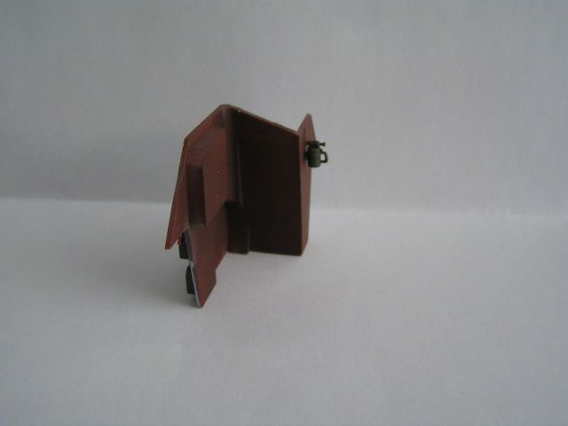

Jetzt mach ich mit den Bauabschnitten des Motorraums und ein Teil des Innenraums weiter.
Die ersten Kleinteile für die Feuerschutzwand und das Funkgerät wurden eingebaut, dann habe ich bei meiner Frau den Blumendraht und auch Büroklammern ausgeborgt.
Damit ich auch die Verkabelung machen kann.
Die Feuerschutzwand ist jetzt auch fest eingebaut.

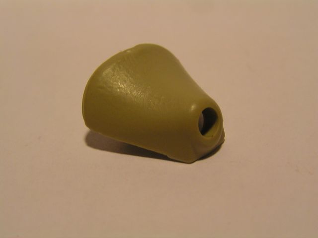

Weiter geht es mit der Saukopfblende wo mir die Gussstruktur nicht so gefallen hat.
Es wurde Revell Contacta Flüssigkleber aufgepinselt und dann mit einen Papiertuch die Stellen abgetupft.
Das Ergebnis gefällt mir jetzt besser.
Als nächstes werden die drei fehlenden Löcher gebohrt die Eduard Vergessen hat.

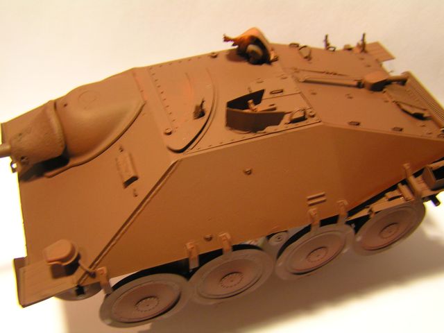

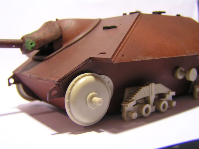

Dann wurde damit begonnen das Laufwerk zu montieren, das auch wieder sehr Passgenau war, es gab da keine Probleme bei der Montage.
Die weiteren Ätzteile wurden montiert, das Material ist sehr gut zu Verarbeiten.
Auch die Montage der Werkzeug Halterungen aus Ätzteilen ging sehr gut, sie lassen sich besser Verarbeiten als die von Aber finde ich.
Als die Ätzteile montiert waren habe ich den Hetzer noch mal mit Rostschutzfarbe grundiert, die jetzt trocknet, damit ich dann mit der Tarnbemalung anfangen kann.
Da ja die Rostschutzfarbe trocken ist konnte ich weiter machen :).
So wurde der Hetzt auf dem Lackierständer befestigt und er war fertig für die nächste Farbe.
