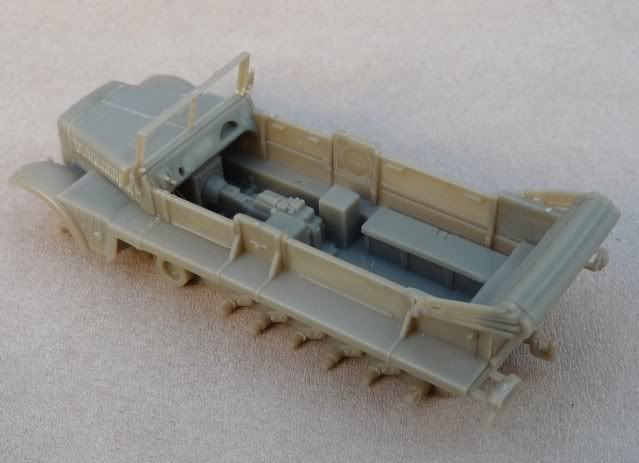

Ich bin stinkend faul ! Ich hab doch glattweg eine Spinne (und deren Netz) entfernen müssen um das bereits im Rohbau fertige Modell endlich lackieren zu können.
Da ich aber auch jetzt schon wieder verdächtig müde werde ersteinmal Rohbaubilder :
Ich hatte ja schon ganz vergessen wie das so ist, einen Modellbausatz einfach aus der "Tüte" zu bauen und mit der Qualität sehr zufrieden zu sein.
Das Model hat eine Qualität , die man  mit Dragon und Revell vergleichen kann.
Einige Dinge gibt es aber auf die ich hinweisen sollte :
A. Eine Senkstelle auf dem Armaturenbrett sollte verspachtelt werden. Dabei kann man auch den Haltegriff unterhalb des Handschuhfaches ersetzten (Muß ich noch machen).
B. Die Auswerferstellen an den Innenseitenteilen sind so flach, dass man sie nur leicht überschleifen kann. Spachteln ist nicht nötig.
C. Teil 43 sollte man erst nach der Bemalung des Innenraumes einkleben. Man kann sonst das Getriebe nicht vernüftig bemalen.
D. Die Teile Nr.15 (Sitzbänke) müssen an die hintere Sitzbank anschließen. Nach vorne bleibt ein kleiner Zwischenraum. Hier waren Platz für die Gewehre. Die Gewehrhalterungen sind im Orginal am Staufach angebracht. Auf der anderen Seite befand sich eine Säge. Diese sollte aus der Grabelkiste ergänzt werden.

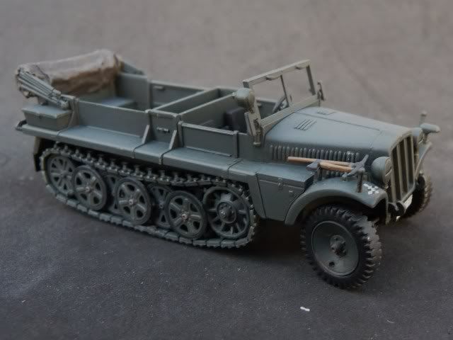

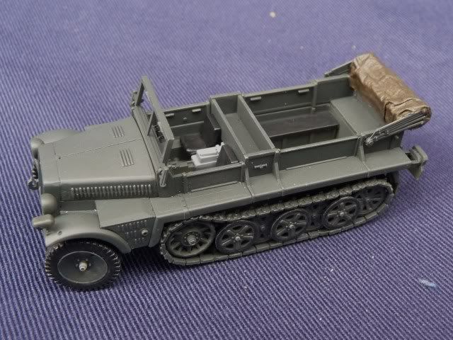

Beitrag von: Joefi am 29. August 2010, 15:05
so Miniupdate : Räder drauf, Plane aus Taschentuch drauf, ein paar Kleinteile angebracht. Besonders gut : Man hat di Wahl zwischen abgedeckten und hohlen Scheinwerfer. Die Hohlen kann man innen silbern bemalet und mit Weißleim ausfüllen. Gute Idee, ich hab mich aber für die andere Version entschieden. Mit der Planefarbe bin ich auch noch nicht schlüssig. Restaurierte Fahrzeuge tragen graue, schwarze und grüne Planen.. Ich habs mal Braun gemalt.

so ich hab dann mal ein bisschen weitergebaut.
Der Demag hat eine sehr aufwendig gestalltete Werkzeughalterung. Die Werkzeuge lagern "fliegend" auf Profilleisten. Ich hab diese versucht aus Papier nachzubauen :
Ich hab Decals aus dem Trojca Buch German Unit Insigna of WWII genommen. Markierung zeigt jetzt ein Fahrzeug der I.Fla.Abt.99. Die Einheit ging in Stalingrad unter, also werde ich das Dio entsprechend gestallten.
Das Fahrzeug erhielt dann auch ein leichtes washing und wurde mitblau und braun gefilteret.

Beitrag von: Kapitän Nuk-Nuk am 21. Oktober 2010, 16:34
Hallo Joefi,
tolles Modell  :)
Wie immer bei dir super-sauber gebaut....die Ketten schauen wirklich toll aus......und ich bewundere, daß du das Fahrzeug scheinbar nicht weiter altern willst, oder kommen da noch Kratzer und Dreck dazu? der jetzigen Zustand ist auf alle Fälle schon toll... kann das sein das die Frontscheibe noch fehlt?
