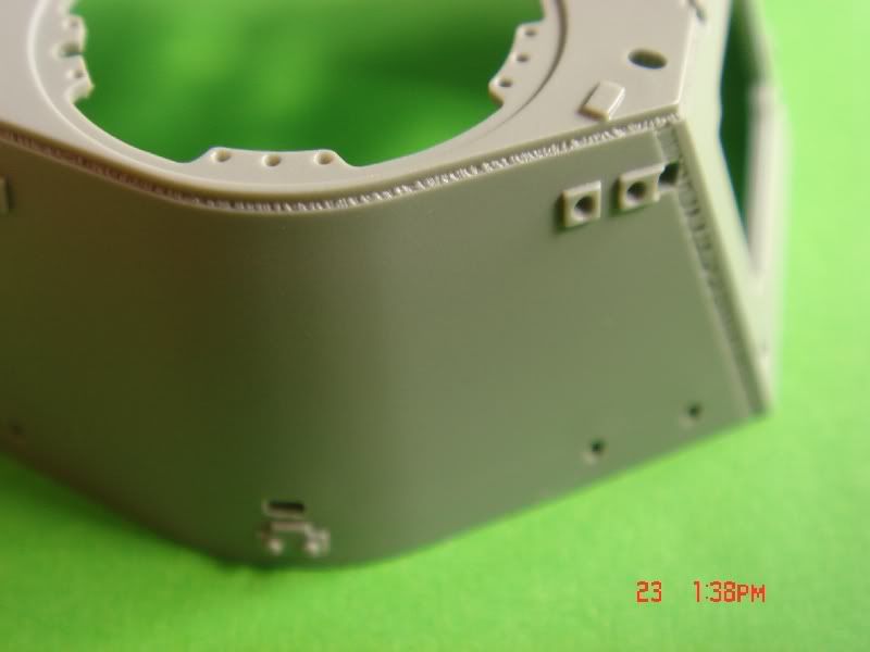

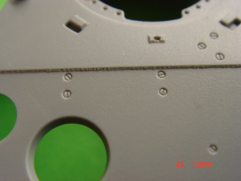

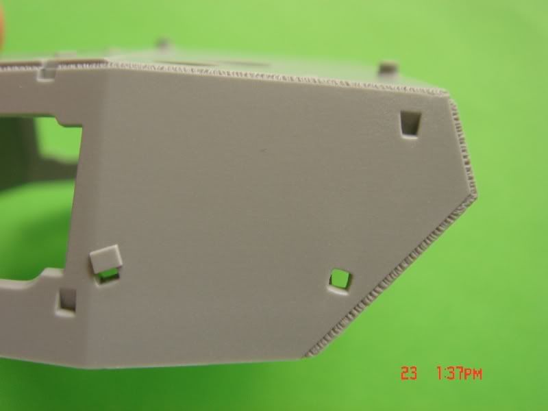

hier sind mal Fotos von einem verstärkten Dach, da ich leider so schnell guten Originalfotos finde, die zeigen darf, müssen halt DML-Türme herhalten.
Auf dem ersten Foto sieht man sehr gut, daß das Turmdach, im Vergleich zum unverstärkten, vorne und hinten deutlich höher ist:
Beim 2.Foto sieht man, daß der hintere Teil stärker gepanzert war als der vordere:
Hier sieht man gut, daß der hintere Teil noch stärker/dicker war, als der vordere Teil:
Die Kuppel ist die spätere, größere Kuppel mit dem einteiligen Deckel.
