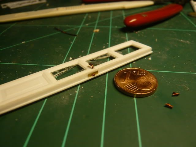

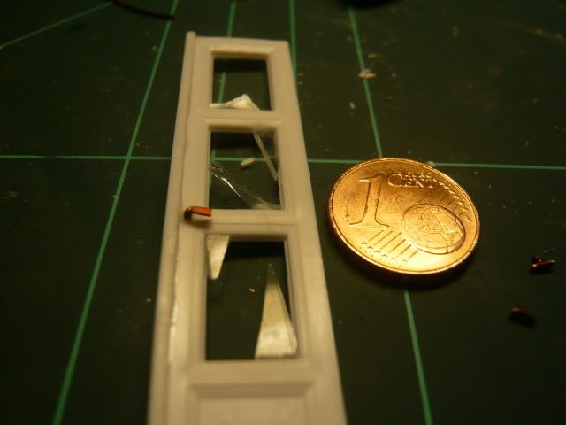

So hab mal einen Versuch ins Bild gefasst
Was sagt ihr dazu?

Beitrag von: King Tiger am 08. Dezember 2009, 20:31
Alter Dieb  :19:
aber du kannst mir folgen ja? Brauchst ja nunmal ne gewisse Fläche... gut und wenn der Epoxid-Harz klar aushärtet, sollte das ja kein Thema sein....
