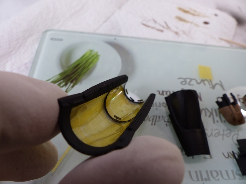

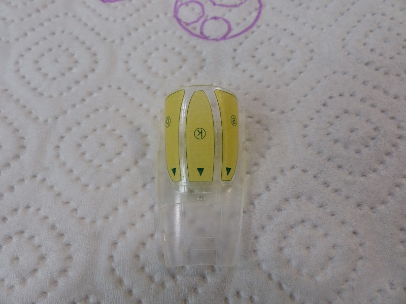

da die Kleinteile mit Klarlack versiegelt wurden hatte ich Zeit für die Canopy.
Die Tamiya Abklebemasken finde ich echt nicht schlecht.
Hier die Frontscheiben.
Und hier jetzt der Rest der Canopy.
Nach dem Abkleben der Klarsichtteile habe ich noch Teile des Eduard Sets verarbeitet.
Darauf folgend habe ich noch den anschluß der Canopy etwas gepimpt.
So das wars.

Guten Tag,
tja hat etwas länger gedauert aber na ja.  :23:
Habe jetzt die Bugverglasung und Canopy lackiert.

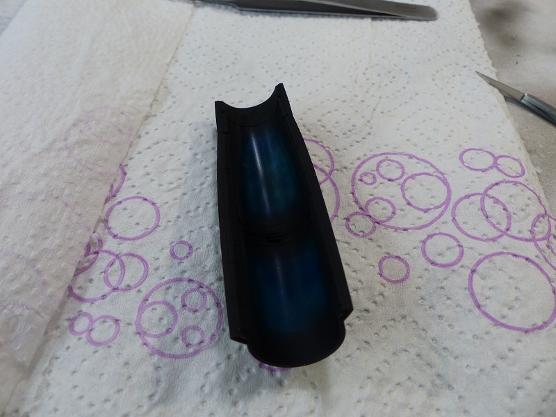

Zuerst die Canopy von Außen mit Tamiya X-18 Gloss Black.
Und  innen mit Tamiya Rubber Black, da diese Farbe nicht rein Schwarz ist und vorallem Matt.
Vor der Lakierung habe ich noch Ätzteile  von Eduard angebracht.
Und hier noch ein Foto meiner Cockpit Bauteile die Lackiert wurden unter anderem auch die Glearshield´s von Pilot und RIO.
sodele das wars erstmal.

Ach herrje,
Das könnt' ich nie: Ätzteile ins Glas kleben.
Gibt das nicht diesen fiesen Mattschleier?
Feine Arbeit!!!   :gut:
Grüße vom Steffen
Derzeit im Bau: IAR-80 und I-153
Obi53
erstmal Danke für´s Lob http://www.modellbauforen.de/iB_html/non-cgi/emoticons/31.gif" border="0" valign="absmiddle" alt=':31:'>
Und ja wenn ich sie mit Sekundenkleber verklebt hätte dann ja,
aber ich habe das Teil zuerst vorsichtig  in form gebogen und dann mit Humbrol Clear Fix verklebt.
Und zwar erst punktuell auf einer Seite und wenn diese fest ist den rest.

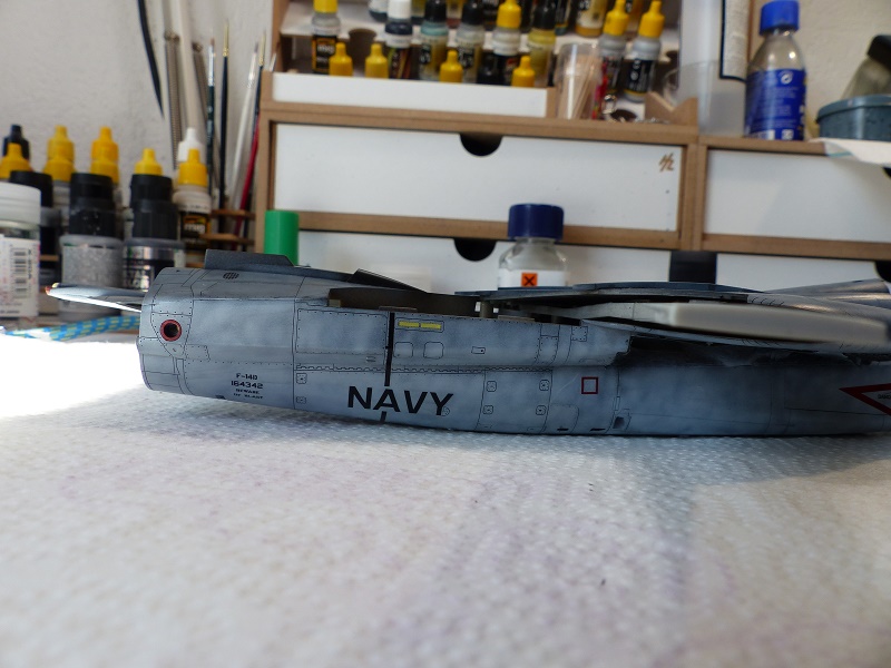

ich habe heute nach einer kleinen Pause wieder etwas weiter gemacht.
Zuerst habe ich die Schubdüsen zusammen gesetzt und da sieht mann das die Decals zur nachbildung der Kohlefaserstruktur leider falten geworfen hat.
Da auch ein Fluten Decalsofter nicht geholfen hat, habe ich es so gelassen.
Im Anschluß habe ich mit den Decals der anbauteile begonnen.
Die da wären Fahrwerkklappen, Höhenruder und die Canopy.
Danach ging es mit den Tragflächen weiter.
Und während die Flächen trocknen habe ich schon mal mit dem Rumpf angefangen.
Sodele das wars ich hoffe morgen geht´s weiter.
wünsche euch ein schönes rest WE.
Möglicherweise Kleiner Fauxpas:
Auf der linken Tragfläche ist das Hoheitsabzeichen
verkehrt herum: der Stern sollte Spitze nach vorne?
Bitte prüfen

es ging heute wieder etwas weiter.
Zuerst habe ich die Decals angebracht und zum Glück halten sie sich in Grenzen.
Zum Schluß habe ich noch das Haifischmaul aufgebracht.
Das ging aber leider nicht ohne Falten ab.
Konnte diese aber zum Glück mit weichmacher fast komplett beheben.
Nach dem Trocknen ging es mit einem Washing von Tamiya weiter.
und zu guter letzt habe ich die Maschine etwas Eingesaut.  :23:
Undzum Abschluß habe ich noch die hinteren Phönix träger und die Finnen angeklebt.
Bis demnächst.

Obi53
zum Hoheitsabzeichen ja ist in der Tamiya Anleitung falsch abgedruckt und da es mir erst aufgefallen ist, als das Decal schon Getrocknet war werde ich es so lassen.
Zu der Frage der Lackierung ich lasse die Tamiya Farben  mindestens 24h trocknen.
Und vor dem Washing kommt ja eine Klarlack Schicht über die Decals und diese lasse ich im schnitt eine Woche Trocknen.
Da ich Berufspendler bin.
Und ja das Problem mit dem anlösen der anderen Lackschichten hatte ich auch schon.
Ich versuche zügig und vorsichtig zu arbeiten.
D.h. das Terpentin lasse ich nicht länger als 20 sec auf dem Modell.

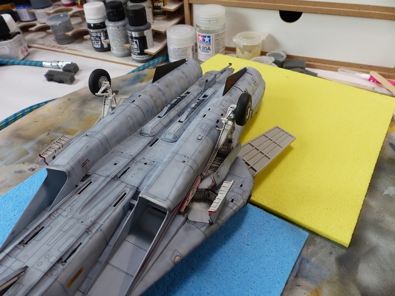

Hallo alle zusammen,
musste leider aus Beruflischen gründen pausieren,aber heute ging´s weiter.
Heute wurde sich um das Fahrwerk gekümmert.
Zuerst das Bugfahrwerk mit Klappen.
Danach das Hauptfahrwerk.
Danach habe ich noch den Chin pod angebaut.
Und zu guter Letzt noch die vorderen Phönix träger.
So das war´s für heute.
