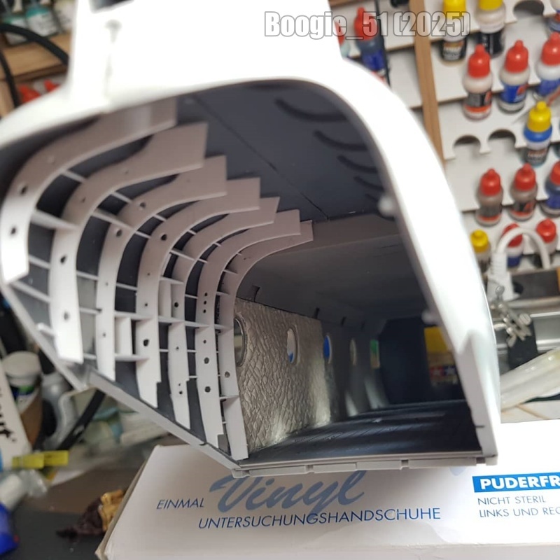

Es ist Zeit für den nächsten Schritt. Nach einem doch recht ernüchternem Blick in den Cargoraum von der Rampe aus, entschied ich mich, den Cargoraum aufzuarbeiten. Dazu habe ich die gesamten Seitenwände mittels Miliput neu gestaltet, dazu gehört auch der Cockpitbereich. Das Interieur kommt in einem späteren Bauabschnitt ran, das bedarf noch einiges an Arbeit.
Hier exemplarisch nur die linke Seite. Wie man sieht, habe ich das Fenster vorne bereits ausgeschnitten. Hier soll später ein Doorgunner rein.
Dieser Schritt hat viel Zeit und Geduld gebraucht, aber ich denke es passt so schon ganz gut.
Was ich noch dazu sagen möchte...dieser Baubericht wird sich ziehen, denn jetzt kommt der Sommer wo einfach ein anderes Hobby Vorrang hat. Ein Träumchen wäre die Fertigstellung Februar 2026, ob das klappt, wird sich zeigen.
Gruß Patrick

Weiter geht es mit dem Innenausbau. Da die Rampe offen dargestellt werden soll, geht dieser Bereich so nackig wie er vom Bausatz her ist, natürlich gar nicht. Somit habe ich die nächste Großbaustelle eröffnet. Hier muss ich allerdings noch weiter arbeiten... gut Ding will eben Weile haben.
Ich habe es versucht ein wenig dem Original anzupassen und es wirkst auf dem Bildern noch ziemlich Kraut und Rüben, aber datt wird schon.
linke Seite:
rechte Seite:
Bis demnächst...
Gruß Patrick

Sehr cool, die Innenverkleidung und die ganzen Spanten zu ergänzen. Aber das ist halt ein Muss, wenn du die Rampe offen darstellst.  Klasse Arbeit bis hierhin.  :gut:
