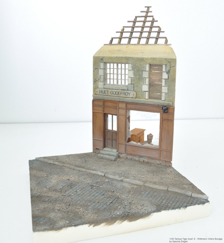

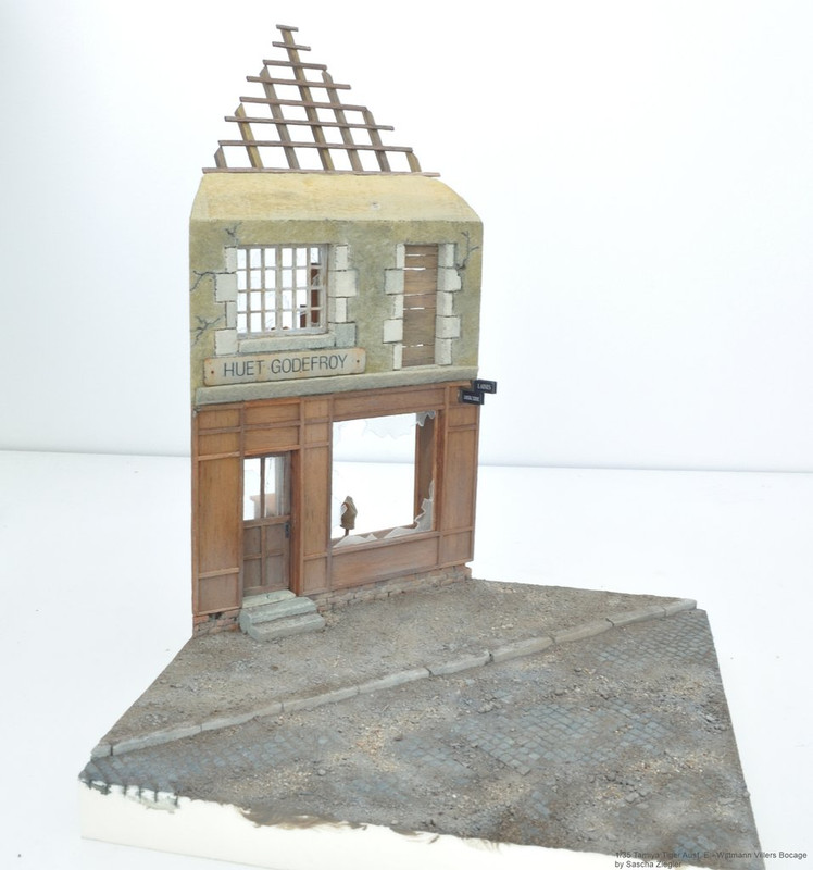

Ich wollte unbedingt das Schild mit dem Namen des Ladengeschäftes (Huet Godefroy) einbringen.
Hatte erst überlegt den Schriftzug auszudrucken und dann als Lackierschablone auszuschneiden. Bei den feinen Buchstaben und der Größe unmöglich das ansehnlich hinzubekommen. Decals wäre auch ne Möglichkeit gewesen, hier gab´s aber keine passenden Schriftarten.
Also habe ich mir aus Plastiksheet ein passendes Schild geschnitzt und das ganze schwarz lackiert. Im Zubehörbedarf habe ich geätzte Buchstaben in einer halbwegs passenden Schrift gefunden. Daraus konnte ich den Namen basteln und habe die einzelnen Buchstaben mit Patafix auf dem Schild fixiert. Dann wurde die eigentliche Farbe gesprüht. Zum Schluss gab es noch etwas Alterung mitteils Ölfarben.
Der Dachstuhl wurde aus Balsholz geschnitzt und mit Acrylfarben und Beize bemalt.

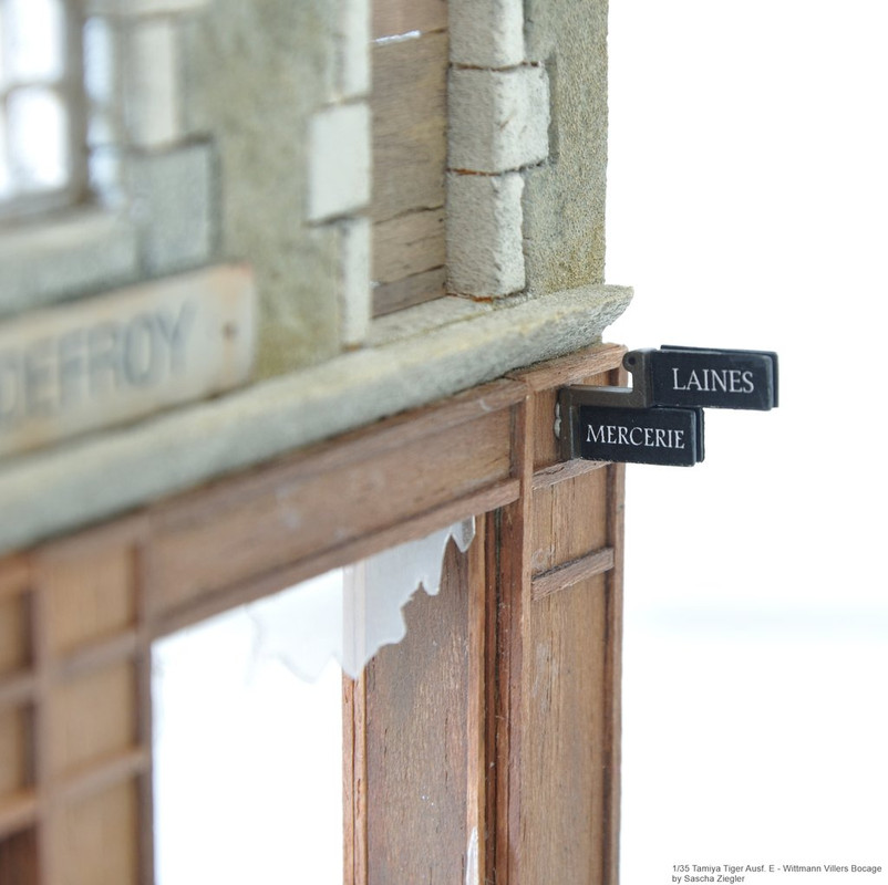

Auch die Produktwerbung habe ich mir in der passenden Schriftart ausgedruckt. Die Stücken passend ausgeschnitten und auf Plastiksheet verklebt. Die Halterung sind die Bord-MG´s einer 72er Mitchell, die sich hier als perfekt passend erwiesen haben  :37:
Jetzt geht es an die Dachziegel, dazu verwende ich Hohlziegel von Juweela. Hier heißt es jetzt erstmal Fleißarbeit und alle Ziegel aus den Spritzlingen schnippeln. Dazu dann mehr im nächsten Update.

Das Schild mit dem Namen des Geschäftes habe ich nochmal neu gestaltet, die Schriftart des ersten Versuches war doch zu modern angehaucht. So passt es m.E. jetzt deutlich besser in die Epoche.
Nachdem dieses angebracht war, habe ich mich an das Dach gewagt. Ich habe schon seit Jahren Juweela Ziegel rumliegen. Diese konnten nun endlich mal zum Einsatz kommen.
Etwas nervig ist das Herauslösen der einzelnen Ziegel aus den Spritzlingen inkl. anschließendem Versäubern. Mit einem guten Seitenschneider geht das dann doch recht flott und ohne große Rückstände in Form von Grat.
Zuerst habe ich die horizontalen Reihen gebaut und diese dann zu einer Dachfläche zusammengeschoben und verklebt.
Die Ziegel bieten sowohl beim horizontalen aneinanderkleben, als auch beim vertikalen Zusammenfügen relativ wenig Fläche. Daher muss man den Kleber sehr genau platzieren, um eine feste Verbindung zu schaffen.
Tamiya Plastikkleber war hier nicht brauchbar, Revell Plastikkleber hat schlussendlich für den nötigen Halt gesorgt.
Im Anschluss wurde das Dach mit dem Luftpinsel lackiert und mittels Ölfarben gealtert. Die Installation auf dem Dachstuhl erfolgte mittels Weißleim.
Nun konnten auch die Details im Innenraum final verklebt und ein wenig Dreck verteilt werden.
Damit ist die Base, bis auf den Rahmen, fertig. Zum Schluss noch das Setup mit Fahrzeug und Figuren.

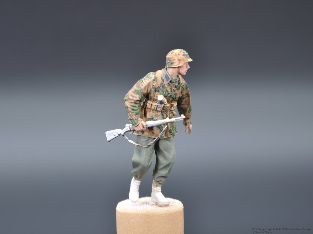

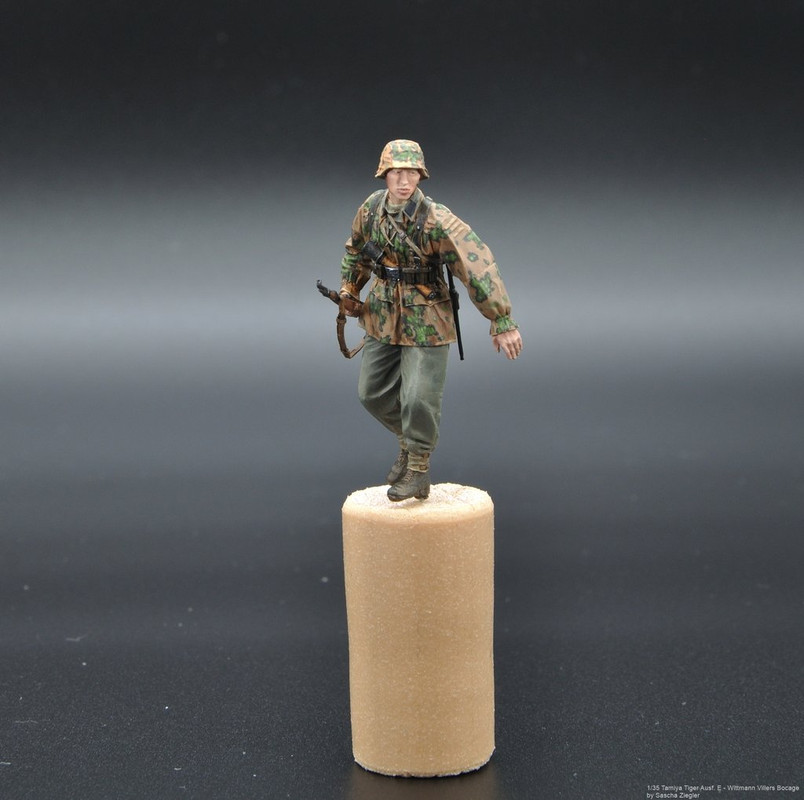

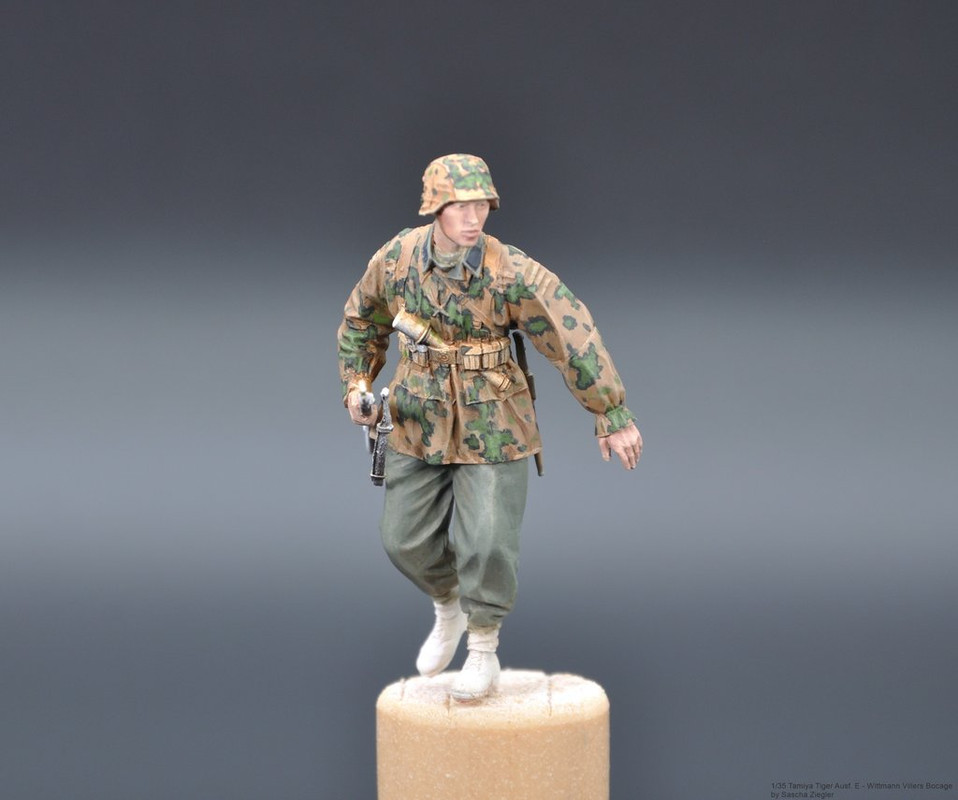

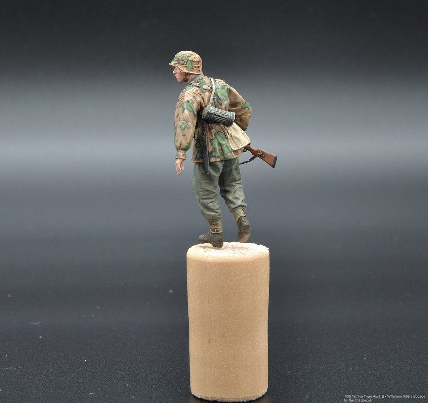

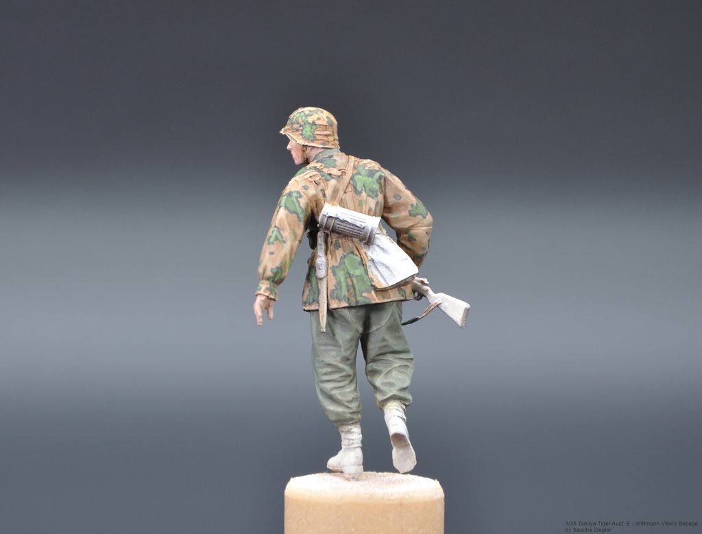

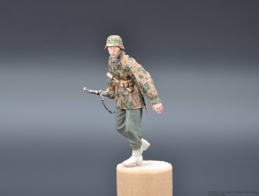

Die erste Figur ist auf der Zielgeraden. Die Hose braucht noch etwas mehr Verblendung, dann sollte die Uniform fertig sein. Hab das erste Mal Tarnuniform gemalt und musste erstmal meinen Weg finden. Soweit bin ich ganz zufrieden und zuversichtlich für die zweite Figur.

Harald D.
Super!
Genial bemalt.
Nur die Runen am Kragenspiegel solltest Du abdecken, wenn Du das Foto in ein öffentliches Forum einstellst.
Ein Modellbaukamerad von mir hat mal wegen so einem harmlosen Bild, furchtbaren Ärger bekommen.
Ps.: Von welchem Hersteller sind die Figuren?
Grüße von Harald

... ich habe das 3. Bild (mit den sichtbaren Runen am Kragenspiegel) entfernt.
Bitte unsere Vorgaben zum §86 StGB beachten.

danke euch und sorry für die unerlaubten Symbole - ist mir durchgerutscht. Bilder habe ich aktualisiert wieder eingestellt.
Zitat von: Harald D. am 22. November 2024, 19:52Ps.: Von welchem Hersteller sind die Figuren?
Sind von Alpine, mittlerweile einer meiner Lieblngshersteller. Toll modelliert, meist mit 2 unterschiedlichen Köpfen und durchdachter Zusammenbau, sodass wenig bis keine Nacharbeit notwendig ist  :gut:
Floriansjünger
Wenn das das erste Mal mit einem Tarnmuster ist, dann bin ich sehr beeindruckt.  :gut:
Vor allem die Größe der Flecken richtig zu treffen ist oft schwierieg, das sieht aber hier ziemlich gut aus. Theoretisch könnte fast noch mehr grün an die Tarnjacke, dass die grünen Flecken etwa die Hälfte der Oberfläche einnehmen, aber das ist nicht unbedingt nötig, es sieht so auch sehr gut aus.

coporado
dankeschön Matthias!
Die Tarnung hat noch Luft nach oben. Diese hat ja eigentlich blattartige Formen, insbesondere bei den größeren Tarnflecken, die kommen hier noch nicht wirklich gut rüber.
Für´s erste Mal ok, bei der nächsten Figur werde ich nochmal eine etwas andere Technik ausprobieren.
Nichtsdestotrotz ist der erste Kamerad fertig und ich kann mich dem zweiten widmen.

Sehr schöne Figur, mit einer sehr natürlichen wirkenden Bemalung :ThumbUp:
