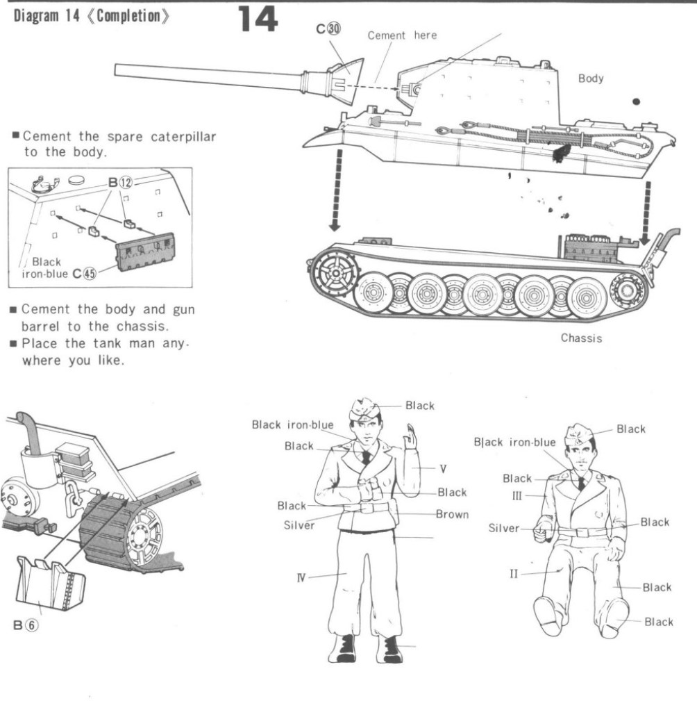

Meinst du diese Baustufe hier ??
dieri
Danke, genau diese. Wenn ich die Rückwand der Wanne vor die Anschlagschiene klebe, wohin der schwarze Pfeil zeigt, dann ergibt sich auf jeder Seite eine ca. 2 mm Lücke zwischen der Rückwand und dem Teil, worauf der rote Pfeil zeigt. Wenn ich die Anschlagkannte wegschleifen würde, könnte ich die Rückwand bündig einpassen. Ich konnte mir nicht vorstellen, dass den Konstrukteuren so ein Fehler passiert ist. Ich habe inzwischen eine Menge von den alten 1:48 Bandai Bausätzen gebaut und da hat immer alles gepasst. Diese Lücken sind aber auch auf dem Foto unter Baustufe 5 auf der Bauanleitung ziemlich deutlich zu sehen. Sie ergeben für mich keinen Sinn, denn dadurch lässt sich auch die Oberwanne nicht bündig auflegen.  (Wegen der Inneneinrichtung will ich die nicht verkleben, sondern abhebbar lassen)  Natürlich habe ich mir in 1:35 Bausätzen die vakante Stelle auch angeschaut, da ist die Rückwand aber immer bündig einbaubar.

mmmh, ... sehr seltsam.
Du hast recht, in der Baustufe 5 (Foto) sind diese Lücken zu sehen.
Echt komisch, ... ein Foto vom Bauzustand in der Bauanleitung und dann sieht man solche Lücken.
Ich würde dann einfach die Anschlagkanten wegschleifen und fertig.
Es sei denn ein anderer User hat noch eine Lösung dafür.

Danke, Deine Erläuterungen fand ich echt hilfreich. Ich habe entsprechend Deines Vorschlags die Anschlagkanten abgeschliffen und siehe da, jetzt passt alles. Bei der Gelegenheit, wie hast Du die Kopien der Bauanleitung hier reingestellt und wie bekommt man dann die Pfeile und Kreise in die Kopie?

dieri
Steffen, Du hast recht. Ich konnte mir auch nicht vorstellen, dass die Konstrukteure von Bandai geschlampt haben und musste feststellen, dass nach dem Wegschleifen der Anschlagkanten zwar hinten die Oberwanne perfekt passte, aber vorne überstand. Also habe ich die Wannenrückwand wieder entfernt und die Lücken wiederhergestellt. Jetzt passt die Oberwanne vorn und hinten. Es könnte sein, dass die die Kettenabdeckungen in die Lücken geklebt werden sollen. Das würde man heute bei einem modernen Bausatz sicher besser lösen. Hier empfinde ich die alte Bauanleitung mindestens verwirrend.
dieri
Die Kettenabdeckungen müssen entsprechend der Bauanleitung eindeutig von außen an die Wannenrückwand geklebt werden. Da fehlt dann weiter für die Lücken eine sinnvolle Erklärung.
