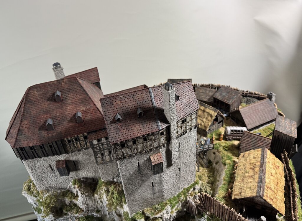

Der Kobelwagen ( Reisewagen) erhielt seinen Anstrich. Mögliche Korrekturen werden in den kommenden Tagen durchgeführt.
Das gesamte Diorama wurde mit mattem Klarlack aus der Sprühdose lackiert. Obwohl dies vorsichtig erfolgte, quoll das Papier der Holzwände leicht auf und die weißen Stellen wurden mit Farbe korrigiert. Ich finde sogar, dass das ,,Holz" nun noch eine Spur realistischer aussieht.
Im Hof wurden die Zugangstüren zum Pallas und zum Turm mit Künstlerkarton in einer, in einem früheren Post beschriebenen Weise, bearbeitet und lackiert.
Und ein wenig Moos kam auf verschiedenen Stellen auf die Dächer. Dies aber nur sehr spärlich, nach der Devise ,,weniger ist mehr"

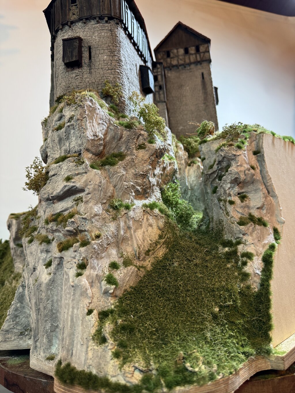

Der Schuppen im Hof der Kernburg wurde - bis auf die Fachwerkfüllungen - fertiggestellt. Die Vegetation der Steilflächen beidseitig des Burgfelsens erschien mir ein wenig dürftig und ich habe diese mit Grasfasern und Fine Turf dichter gestaltet.

Ich danke Euch für die Kommentare.
Aufpassen muss man leider auf jedes Modell...allerdings wird das nicht vom Hund vom Tisch gewedelt. Das muss schon ein gewagter Sprung darauf sein.
Danke auch für den Kommentar zum Realismus. Man nimmt bei jedem Diobau etwas mit. Ich denke, dass der große optische Fortschritt an der Gestaltung mit den Dachziegeln liegt. Dies ist das auffälligste Merkmal. Weniger eindeutig, doch bei intensiveren Hinsehen sofort erkennbar, ist die aufwendigeres Bemalung vieler Teile. Ein schönes Hintergrundbild fehlt mir leider noch. Mein Budget läßt das im Moment nicht zu. Bei einem Diorama dieser Größe sollte das Bild rund 100 cm breit und mindestens 80 cm hoch sein.

Die Gefache des Schuppens sind gefüllt worden wie bei der Burg. Zuerst bis etwa zur Hälfte mit selbsthärtender Modelliermasse. Dann ein wenig verdünnter Weißleim auf die tieferen Stellen. Darauf wurde Fugensand gestreut. Zuletzt noch kleinere Stückchen Modelliermasse, diese flach gedrückt und dann ein oder zwei in jedes Gefache modelliert. Dies vermittelt den Eindruck von bröckelnder Lehmfüllung.
Dies wurde mit einem graubraunen Washing bestrichen.
Außerdem habe ich mich für eine andere Platzierung des Schuppens im Hof entschieden und musste mit Modelliermasse den Boden anpassen. Steine wurden modelliert. Dies wird nach dem trocknen noch mit Streumaterial versehen
Dann nochmals Bilder des Dioramas mit Details und anderen Perspektiven.
