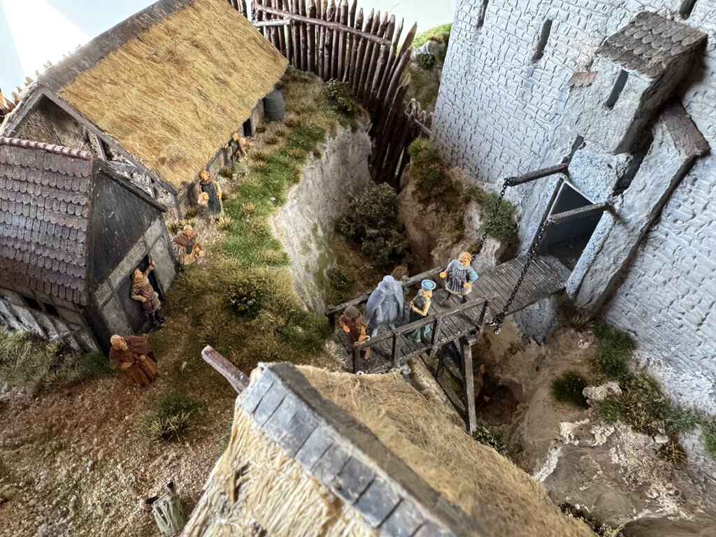

Hier sind auch ein paar Bilder mit einem Teil der Figuren, um nochmals einen Eindruck zu geben.

Was für ein mittelalterliches Spektakel.
Da hat aber einer seinem Affen richtig Zucker gegeben.
Holla die Waldfee im Hochformat...aber da sieht man ohne 3D wäre das nur die halbe Schose.
Und nicht jeder kann bzw. hat was zum drucken.
Erleichtert die Zutaten auf genialer Ebene...erspart Zeit im Manuellen Rumgeschnitze...was vielleicht auch nicht jedermanns Sache ist.
Das Resultat jedenfalls lässt nichts zu wünschen übrig.
Und wenns schon was für die Augen kriegt...keen Panzer...keen Flieger...dit hat ja fast was von Friede..Freude..Eierkuchen.
Das einzige ...hmm sagen wir mal nasentechnische Problem ...es stinkt zum Himmel 🤧😷...die haben doch tatsächlich vorher die Kübel via Erker entleert.
Der Haufen dampft noch immer im Burggraben.
Das vermutlich einzig "Beschissene" an diesem Diorama 😂🤣😅😇.
Gruß Speedy

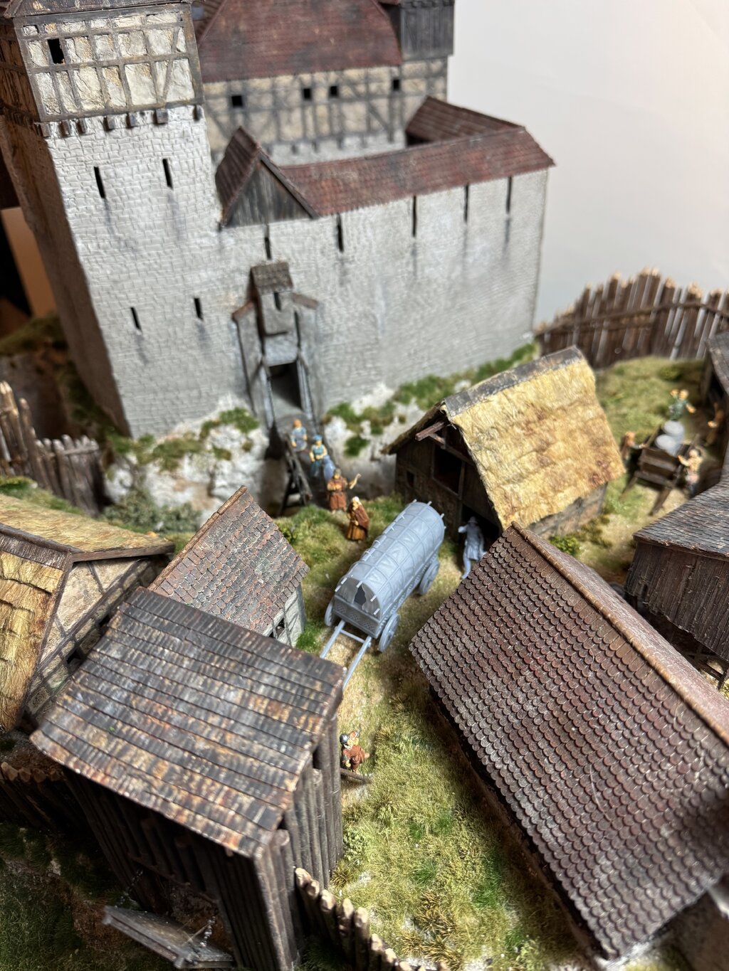

Gerade ist auch mein mittelalterlicher Reisewagen (Kobelwagen) fertig gedruckt und gehärtet worden.
Gedruckt in 0,02 mm mit ABS Like Resin. Skaliert von rund 85mm auf 62mm. Der Wagen wurde nur zusammengesteckt, da dieser noch bemalt werden muss.
Sämtliche Details kommen sehr gut rüber.
Zum Thema des Dioramas eine fiktive Handlung kurz vor der Zerstörung der Burg. Die Gewissheit wird immer größer, das sich die nahe Reichsstadt Reutlingen anschickt, die umliegenden Burgen anzugreifen. Die Ehefrau des Burgherrn  und der jugendliche Sohn werden  zu Verwandten in Sicherheit gebracht, während der Burgherr mit seinen Mannen zur Verteidigung bleibt.
Der Wagen wurde ohne Pferde rückwärts in den Hof geschoben. Der feinen Dame ist ein Gang vor die Vorburg unter der Würde, der Platz in der beengten Vorburg aber zu eng zum Wenden. Das Pferd wird zum Vorspann von einem Bediensteten herangeführt. Das Pferd ist zur Zeit im Druck.
