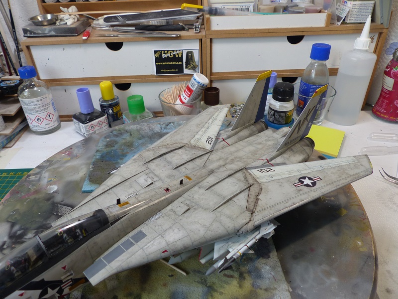

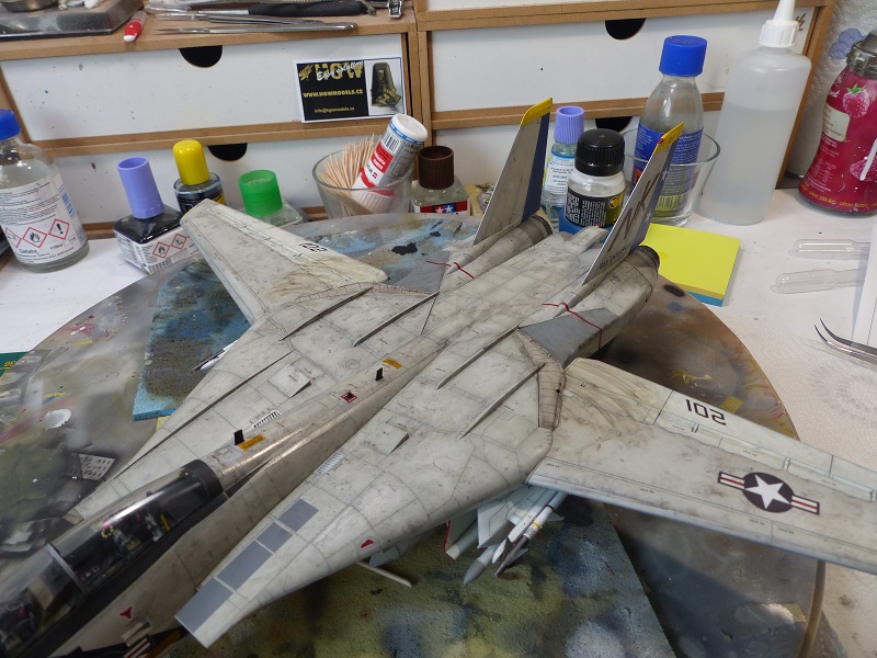

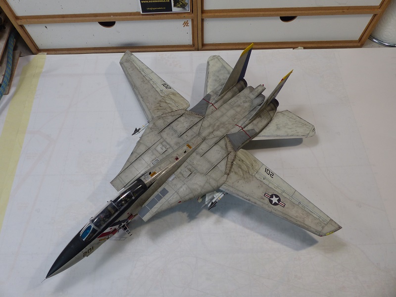

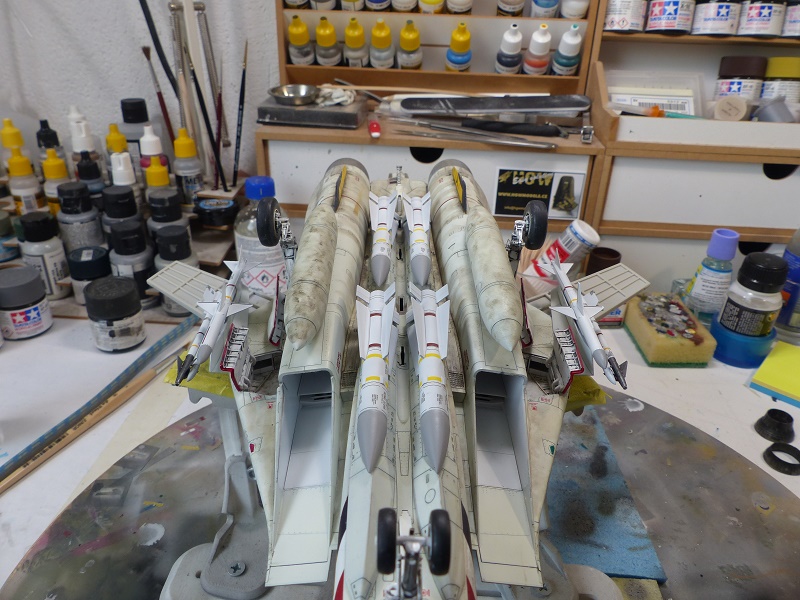

hab mal wieder an meiner Katze gearbeitet.
Zuerst hab ich die AZT´s noch etwas verschmutzt.
Und die Sidewinder fertiggestellt. D.h. noch die klarrsichtteile angebracht.
Und dann wurde beides an den Rumpf angebracht.
Hier mal die komplette beladung.
Danach wurden die Schubdüsen angeklebt.
Dann hab ich die Maske von der Canopy entfernt.
Und hier nun einige Bilder des Aktuellen Standes.
So das war´s für heute.
willkommen auf der Zielgeraden, krass dreckige Schönheit, so habe ich auch noch nie einen Jet gesehen...
Frage: die Schubdüsen sind unterschiedlich. Warum?
ich nix Ahnung von Jets...
... zum rangieren auf dem Trägerdeck / Flugfeld  wurde meistens nur ein Triebwerk benutzt.
Deswegen eins zu und eins offen.   :1:
Obi53
bei dem TF 30 der Tomcat wird der Durchmesser der Düse über kraftstoff Druck geregelt und da die Nr.1 immer zuerst abgestellt wird ist noch druck von Trw Nr.2 vorhanden und dadurch wird die Düse aufgefahren.
Und wenn die 2 Abgestellt wird is halt der Druck der Spritpumpe weg und die Düse bleibt geschlossen.
Zum Rangieren auf dem Deck werden normalerweise die kleinen Schlepper genutzt die man in diversen Filmen und Dokus sehen kann.
Die Maschienen rollen nur zum Start und zur Parkposition aus eigener Kraft.
Obi53
#98
Sorry für den Klugsch....er Modus :denk:
Nix sorry - hervorragende Erklärung!!

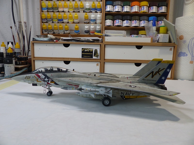

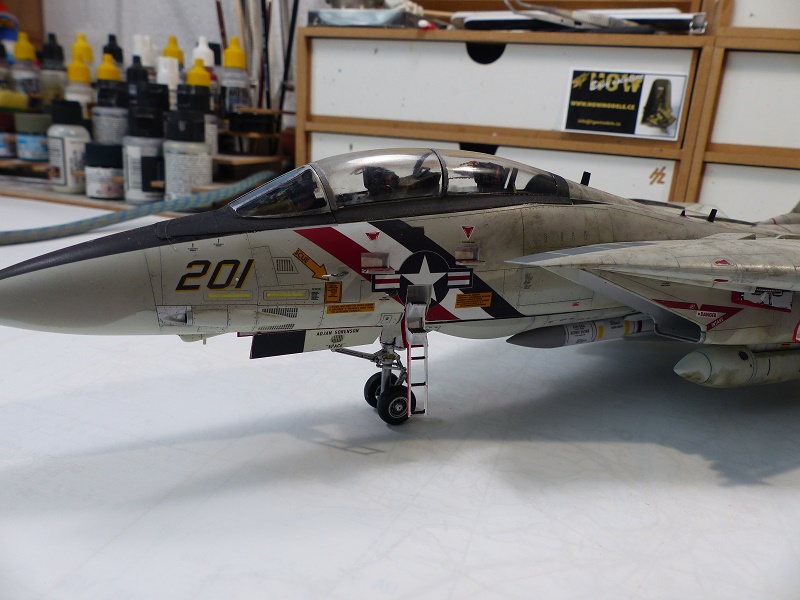

Hallo Kollegen,
heute wurden noch die Leiter und Tritte angebaut.
Und Schwups nach einigen Monaten steht da ne Tomcat. :happy2:
Hier noch ein paar Bilder.
So das war´s
Danke für eure begleitung.
