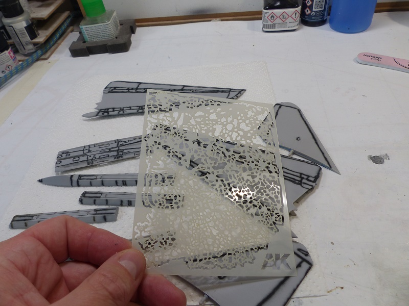

heute habe ich mit dem Preshading weiter gemacht.
Und zwar mithilfe einer Splatter Schablone.
Dazu habe ich Rubberblack und Hullred gemischt und stark verdünnt.
Und das ganze mit der Schablone aufgesprüht.
So sieht es an einer Fläche aus.
Und das ganze habe ich dann komplett aufgebracht. Wobei ich im Bereich des Rumpfes etwas mehr Rubberblack zugemischt habe.

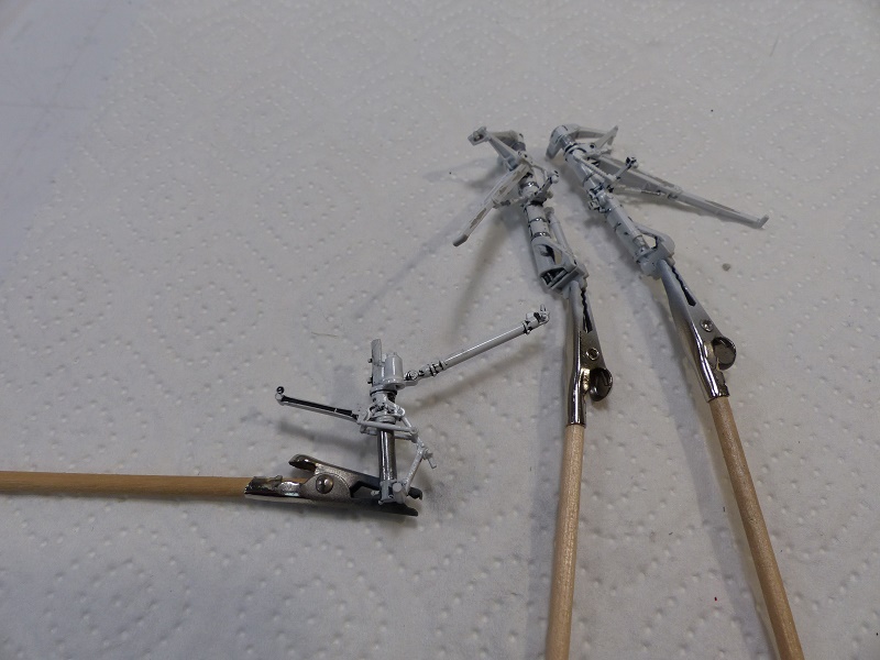

Während das Preshading Trocknet habe ich noch das Fahrwerk kpmplettiert.

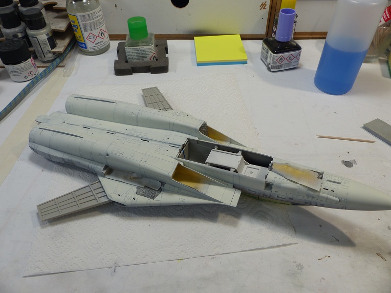

heute wurde das Insignia Weiß beendet und was soll ich sagen das Preshading hätte ich mir sparen können. :grrger:
Ich musste dermaßen viele Lagen sprühen bis ich das weiß hatte so wie ich wollte. Das das Preshading komplett verschwunden ist.
Aber OK das nächste mal Weiße Grundierung. :cheesy:
Zusätzlich wurde noch das Cockpit an den Rumpf geklebt.
Danach wurden die Höhenruder Abgeklebt und die Nasenleiste mit Alu Lakiert.
Während die Höhenruder Trocknen habe ich die Spoiler auf der oberseite der Flächen Abgeklebt.
Damit es morgen mit light sea gull gray weitergehen kann.

Zitat... das Preshading komplett verschwunden ist ...
Das ist schade, denn es sah eigentlich gut aus. Könnte man den Effekt nicht auch umgekehrt erreichen ?
Es war ja keine kräftige Farbe, sonst nimmt man ja gerne Schwarz oder Dunkelgrau, damit es noch eine Chance hat durchzuschimmern. Und so könntest du doch an einem Probestück testen, ob du nicht einfach mit dem Grauton und der Schablone wieder eine leichte Schicht darüberlegen kannst - nur für den Effekt ?
Obi53
#49
Hallo Rafael,
das habe ich mir auch schon gedacht.
ich werde wenn die Lakierung fertig ist nochmals Splattern :zwinker:
Und das ganze dann mit stark verdünnter Farbe angleichen, so das es dann schön veranzt aus schaut :teufel:
So jedenfalls der Plan.

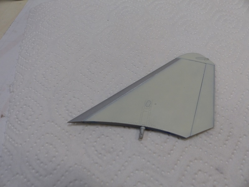

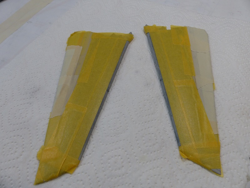

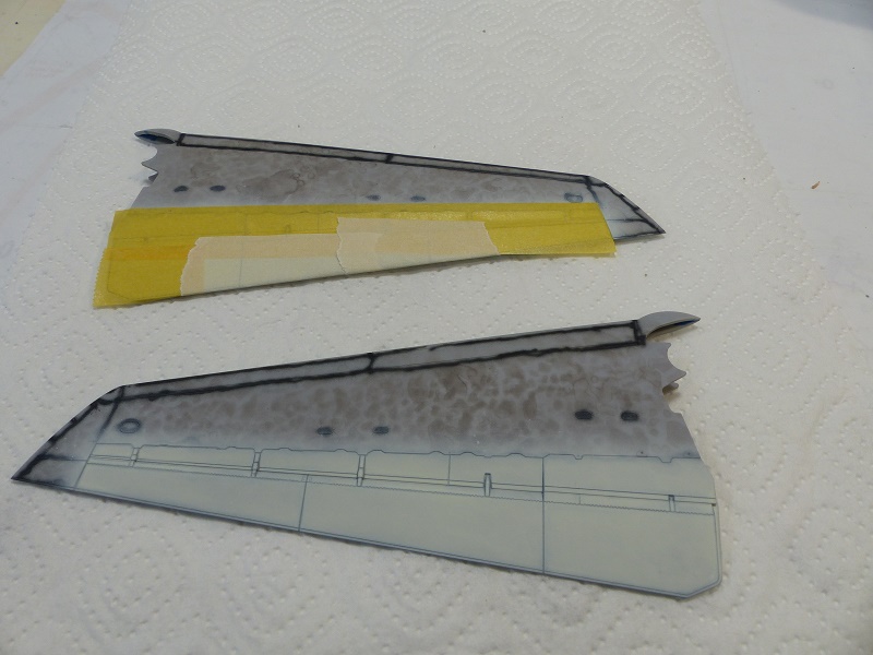

hier ein neues Update meiner Katze.

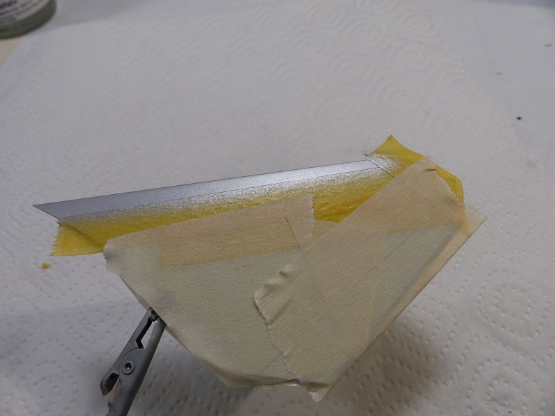

Heute habe ich die Tragflächen Abgeklebt und die Nasenleiste in Alu lakiert.
Und so siehen die Tragflächen fertig aus.
Ich liebe die alte Farbgebung der Navy.

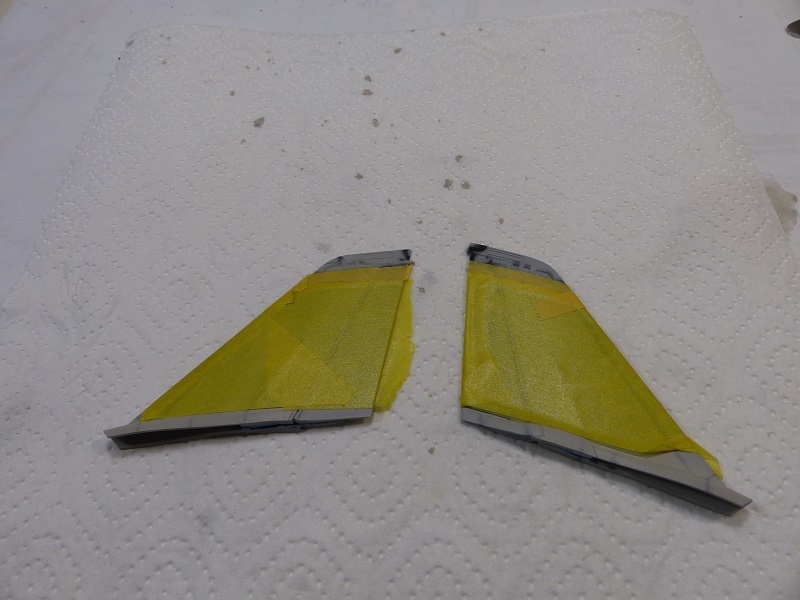

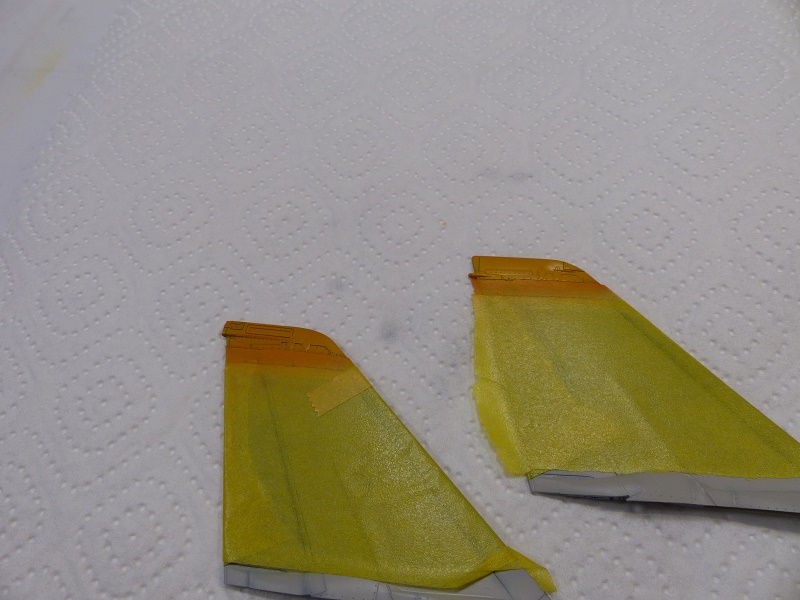

Danach habe ich an den Seitenflossen gearbeitet um  die Spitze in Gelb zu lakieren.
Nachdem Abkleben habe ich die Spitze in Pink lakiert da die Deckkraft von Gelg gegen null geht.
Und dann das ganze normal in Gelb.
So das is alles für heute.
Hi Frank,
wegen des Gelb:
Sollten die Spitzen nun orange werden oder gelb?
:keinplan:
Weil mit dem pink drunter ein klasse orange rauskommt...
Hurry up!  :gut:

Obi53
Hi Steffen,
muss dir recht geben das Geld hatte einen Orange stich.
Habe ich jetzt korregiert.
Danke für den hinweis gestern Abend sah es für mich ok aus.
Und die Pinke grundierung habe ich von einem Modellbauer auf Youtube,wo er sein MK-82 lakiert und da kommt das Gelb richtig gut als Narzissengelb raus,
so wie die Bomben halt Beschriftet sind.

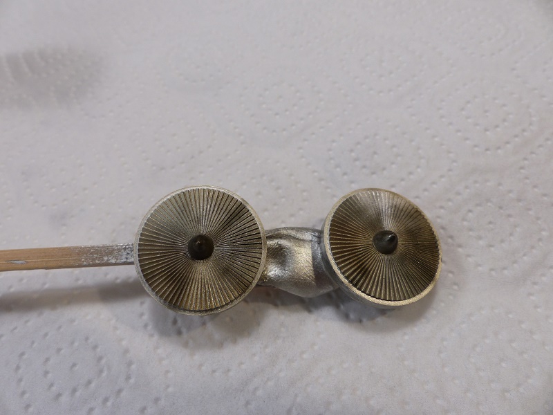

heute wurde an den Triebwerken gearbeitet.
Zuerst habe ich die Teile von den Angussblöcken entfernt und verschliffen.
Danach habe ich die Turbinen und die Düsen schwarz glänzend grundiert.
Die Nachbrennerrohre wurden in Weiß grundiert.
Dann habe ich mir ein dreckiges weiß angemischt um die verfärbung des Keramikinlays des schubrohres zu Imitieren.
Danach habe ich die Turbinen in Pale Burn Metal gespritzt.
Und die Rußfahnen im Schubrohr nachgeahmt.
Darauf folgend wurden die Turbinen mit GoldTitan übernebelt und mit einer mischung aus schwarz und Smoke unregelmäßig eingesprüht.
In der zwischenzeit habe ich die Düsen in Stahl lakiert und schon die ersten Farbunterschiede gesprüht.
Dazu habe ich die oben angesprochene mischung genutzt.
Und zum schuss habe ich noch den Flammhalter und die Turbinen mit dem Nachbrenner rohr verklebt.
