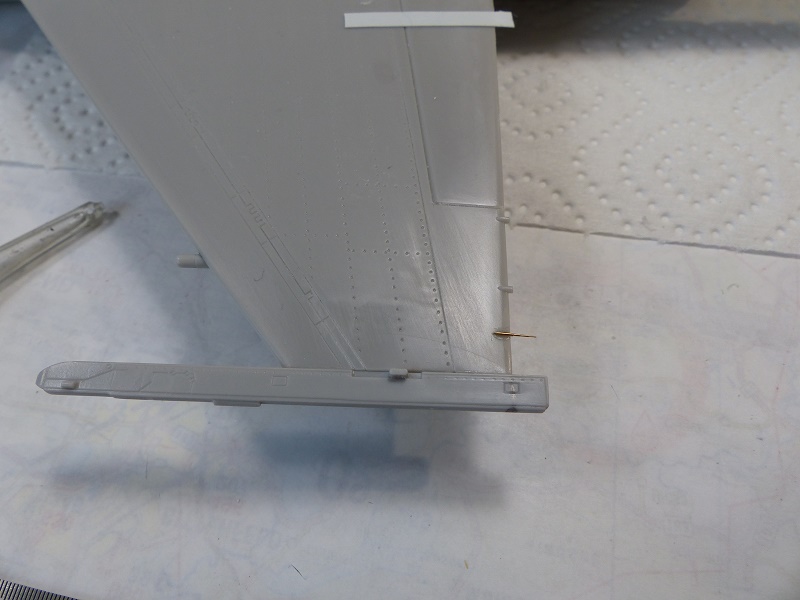

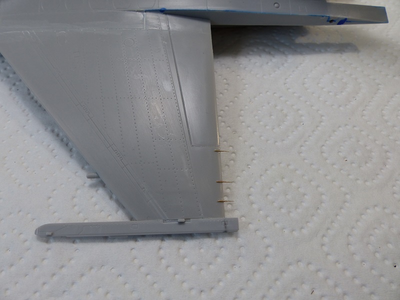

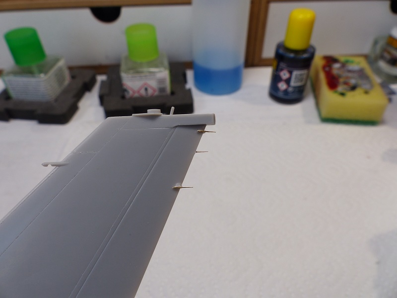

Danach hatte ich mal wieder eine TOAL TOLLE IDEE :suchen:
Und zwar hab ich die Statischen Ableiter an Tragfläche und Seitenleitwerk angebaut.
Zuerst ein Stück Tape als führung.
Dann mit Säge und Scriber eine Nut gemacht.
Und dann nur noch die Ableiter mit CA Kleber ankleben. Total Einfach. :bonk:
Und so schaut´s fertig aus.

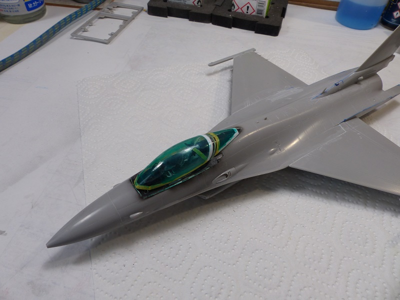

Danach hab ich noch die Canopy maskiert und amgeklebt. War total entspannend nach den Ableitern :zwinker:

Mit was hast du die Kanzel festgeklebt ?
Ist doch nur provisorisch, oder ?
  • Beiträge: 399
Re: Hasegawa F-16CJ 1:48
« Antwort #27 am: 14. März 2022, 14:34 »
Servus Steffen,
äh die Kanzel hab ich ganz normal mit tamiya kleber angeklebt.
Du fragst bestimmt wegen dem hellen streifen.
Wo der herkommt weiß ich nicht werde ich mir aber gleich nochmal anschauen.
  • Beiträge: 790
« Antwort #28 am: 14. März 2022, 15:06 »
... sorry, ....  Missverständnis  :pffft:
Die Kanzel soll also geschlossen dargestellt werden und deswegen ist sie schon festgeklebt.
Ich dachte die wäre nur provisorisch zum Lackieren aufgesetzt um sie dann später offen darzustellen.
Und da wollte ich wissen welchen Kleber du benutzt um sie wieder abzukriegen.  :23:
  • Beiträge: 399
« Antwort #29 am: 14. März 2022, 15:35 »
Achso,
für temporäre verklebungen nutze ich gerne weißleim oder den neuen acrylkleber von Ammo glaub ich.
Da beide keine so hohe klebekraft haben und klar auftrocknen.
