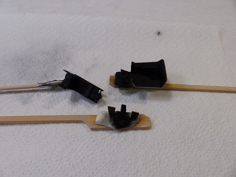

Wie immer gehts erstmal mit dem Cockpit los.
Zuerst wurden die Teile mit 1500 Surfacer von Gunze grundiert.
Sorry für die Qualität aber meine Camera kam mit dem Schwarz überhaut nicht klar.
Danach hab ich alle bereiche die schwarz bleiben sollen maskiert und dann FS 36375 Light Gunship Grey gesprüht.
Und hier das Ergebniss
Danach hab ich noch die MFD`s mit Chrom gemalt damit das Clear Green besser durchkommt.
So das war´s erstmal.
