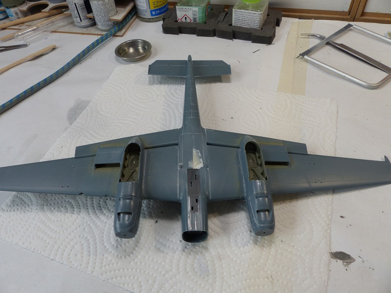

zuerst mal hab ich nach einbau der Resin Mg Rohre mir ein set von Master besorgt für das MG-15 des Heckschützen.
Da die Resin teile doch recht labberig sind.
Dann wurde ja gefragt wie es um die Passgenauigkeit der Motorgondeln steht.
Dazu hab ich ein paar Bilder.
Also nach etwa einer halben Stund schleifen und anpassen waren die spalte so das ich sie mit Acrylspachtel verschließen konnte.
Wobei nach anbau der Ölkühler direkt neue entstanden die sich aber im  rahmen bewegen.
Schönes WE

Gute Umsetzung bisher, weiter so. Jetzt wirds spannend  :7:

das mit den Motorgondeln hast Du ja gut hinbekommen, hier verzweifeln ja die Meisten. Ich bin gespannt wie es weitergeht.

Die Gondeln sehen ja recht gut aus, wobei ich hier eine Frage habe:
Der Spalt am Ende der Gondel zu der Bremsklappe (?) am Flügel muss sein, oder?
Ich habe mir die Tage noch eine G-4 besorgt und bin sofort auf die Flügel / Gondeln losgegangen.... und will nicht was zuspachteln was ein Spalt sein soll.
Ich finde es so schade dass dieser sonst so exzellente Bausatz gerade bei den so prominent sichtbaren Gondeln diese Schwächen hat....
So setzt sich auf der Oberseite die Form der Gondel einfach nicht sauber in den Flügel fort ( zumindest bei meinen zwei Bf110 )
Weiterhin gutes Gelingen!!!

hi @Steffen23 bei den Motorgondeln denke ich das der Spalt sein muss.
Da es sich meiner meinung nach um einen Aerodynamischen strömungskörper handelt, der beim ausfahren der Landeklappen mit ausfährt.
Und ansonsten in der oberen stellung der Landeklappen dafür sorgt das sich hinter dem Motor keine zu starken wirbel bilden.
Also ich werde ihn lassen.
Hab aber auch keine brauchbaren Fotos des bereichs der Gondel gefunden.
