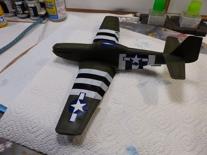

  • Beiträge: 399
Re: Eduard P-51D Chuck Yeager
« Antwort #34 am: 04. Januar 2021, 22:57 »
danke erstmal für´s Lob. :biggrin:
Und da ich heute einen Lauf zu haben scheine, hier noch ein paar Bilder.
Ich habe jetzt erst mal die Invasions Streifen von Montex angebracht.
Wobei das abkleben im bereich kühlerauslass ein wenig Nervend war  :37:
Dann kam schon das Schwarz der Streifen.
Und nachdem die farbe soweit Trocken war wurde die Maschine entblättert.
Danach hab ich das Masking Tape noch Komp. entfernt.
Und für´s erste mal Invasions Streifen Lakieren, bin ich bis jetzt ganz zufreiden.
  • Beiträge: 399
« Antwort #35 am: 05. Januar 2021, 17:01 »
es ging wieder weiter.
Zuerst kam die Äußere Maske aufs Modell.
Dann hab ich erstmal das Blau lakiert. Wobei ich nicht weiß ob das so Schlau war.
Darauf kam dann nach dem Trocknen die Umrandung . Wobei ich die Kanten noch mit abdecklack versiegelt hab.
Wobei ich sagen muss, das ist ein richtiges gefrickel bis das passt.
Dann kam natürlich das Weiß.
Und zu guter letzt kamen die Masken runter und für´s erste mal bin ich ganz zufrieden.
Muss natürlich noch ein paar kleinigkeiten ausbessern.
Aber die kann ich evtl. auch beim Weathering etwas kaschieren. :23:

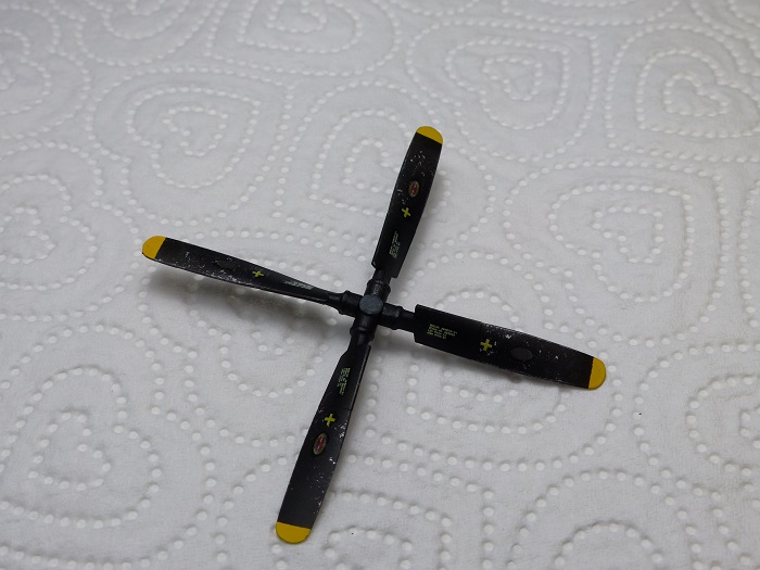

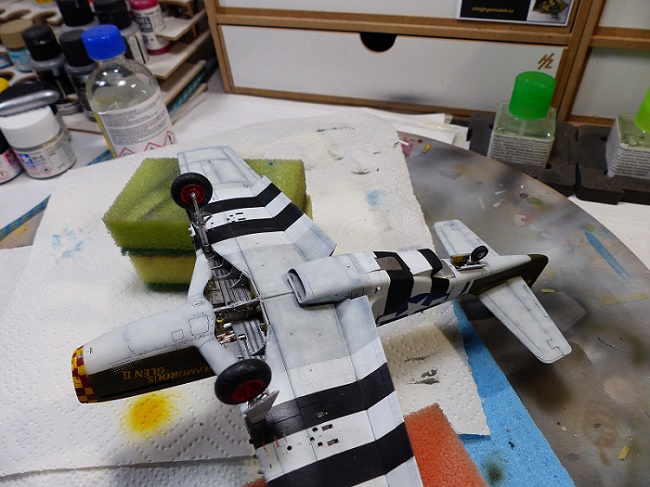

  • Beiträge: 399
« Antwort #43 am: 17. Januar 2021, 15:29 »
so ich hab mich jetzt um´s Fahrwerk gekümmert.
Da muss ich sagen die befestigung die sich Eduard da ausgedacht hat, finde ich medium schlau.
Wie ihr evtl. sehen werdet, viel es mir sehr schwer die Federbeine korrekt auszurichten.

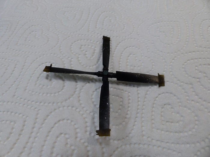

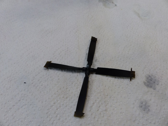

Nach dem Fahrwerk habe ich mich um den Propeller gekümmert.
Zuerst wurde er Schwarz seiden matt Lackiert.
Soweit so unspektakulär.
Nach kurzer Trocknung wurde die Farbe mit Wasser befeuchtet und mit einem medium festen flachpinsel zum teil wieder entfernt.
Wobei hierbei darauf zu achten ist, wie bei jeder alterung nicht zu übertreiben.
Und da die Allierten hochwertigen Lack nutzten, ist hier die abnutzung eh relativ gering.
Danach hab ich noch die Decals angebracht.
Und den Propeller mit Mattlack versiegelt.
Nun wurde von mir ein Chipping angebracht, bei dem ich versucht habe nicht zu übertreiben.
Und natürlich wurde die Maschine auch etwas verschmutzt.
So das war´s soweit.
