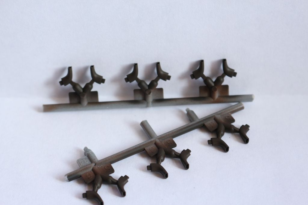

Die Auspuffhunzen habe ich zuerst mit vallejo 71057 Black lackiert und dann mit einer Schicht mit vallejo 040 Burnt Umber überzogen,
